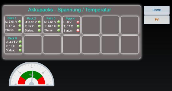

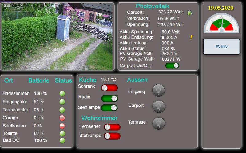

PS. parallel bastel ich gerade an einer Anzeige im VIS im IoBroker
