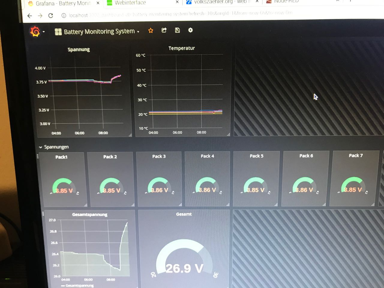

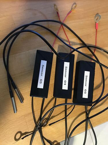

Durch eine erzwungene Quarantäne hatte ich in den letzten Tagen sehr viel Zeit, meinem Hobby nachzugehen.
Und so habe ich das DIY BMS Wireless vollständig nachgebaut und eingerichtet.
Und was soll ich sagen: Ich bin begeistert.
Hier noch ein paar Bilder zum Aufbau:

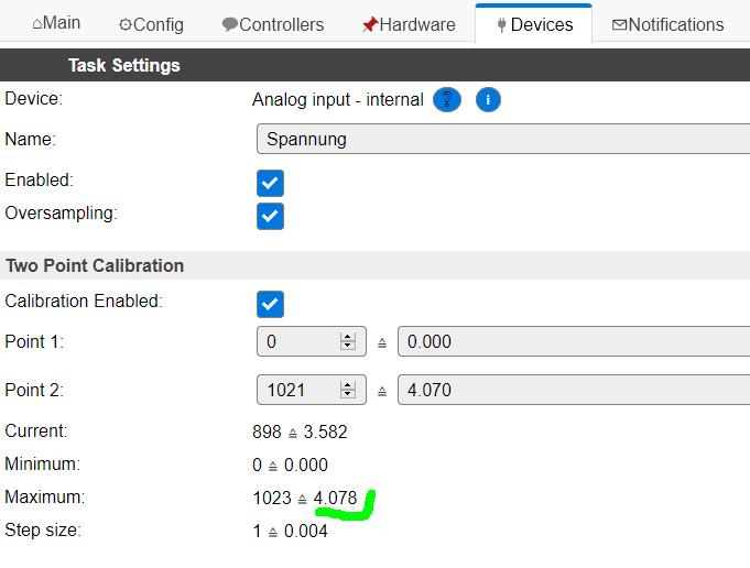

bei mir werden als maximal messbare Spannung nur 4.078 V angezeigt. Wie erreiche ich, dass ich mindestens 4.20 V max habe?
Muss ich eine andere Widerstands Größe verwenden als 100K?
Guten Morgen Mark,
wenn Du in "Point 2" 1923 = 4,2 eingibst wird dein wert bis 4,2 angegeben.
Das könnte aber zu einer ungenaueren Anzeige der Tatsächlichen Spannung des Packs führen.
Abhilfe schaffen könnte man in der Tat mit anderen Widerständen.
Allerdings kann ich dazu keine Aussage treffen.
Bei mir liegt "Maximum" bei 4.058 - 4.157.
Das ist bei jedem Pack bei mir verschieden.
Hängt meiner Meinung nach mit einer Abweichung der Widerstände zusammen.
