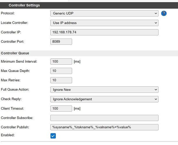

War in den letzten Tagen aktiv am Basteln und habe es endlich geschafft mit dem DIY BMS weiterzukommen:
Hier meine Ergebnisse, evtl hilft das anderen Usern, die nicht so die Cracks sind, wie ich:

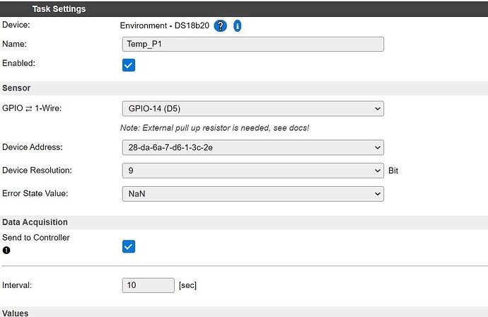

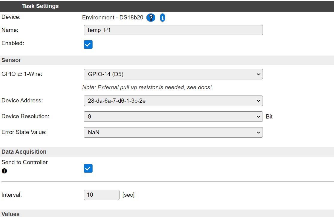

Im easyesp hab ich einen DB18b20 eingerichtet, nach Andreas Schaltplan angeschlossen:
Wenn alles passt, sieht man den Sensor mit der Adresse angegeben.

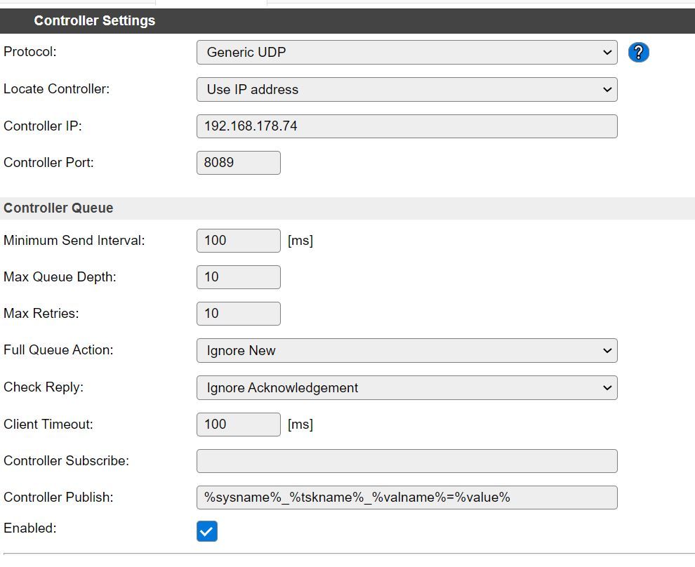

Nachdem ich alles mögliche versucht habe, hab ich gefunden, dass eine direkte Datenübertragung mit UDP möglich ist, habe einen Controller eingerichtet:
Wenn alles richtig ist, kann man unter Tools -> Open Log Output sehen, dass Daten gesendet werden.

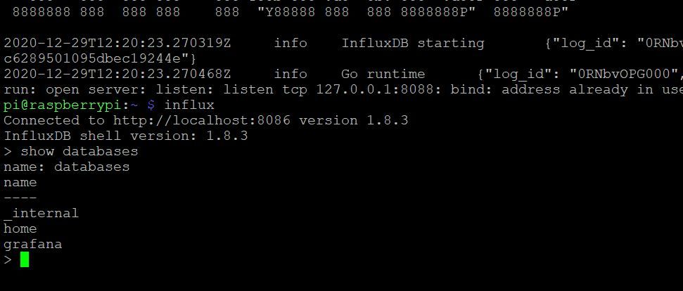

Nun zu der Influx.

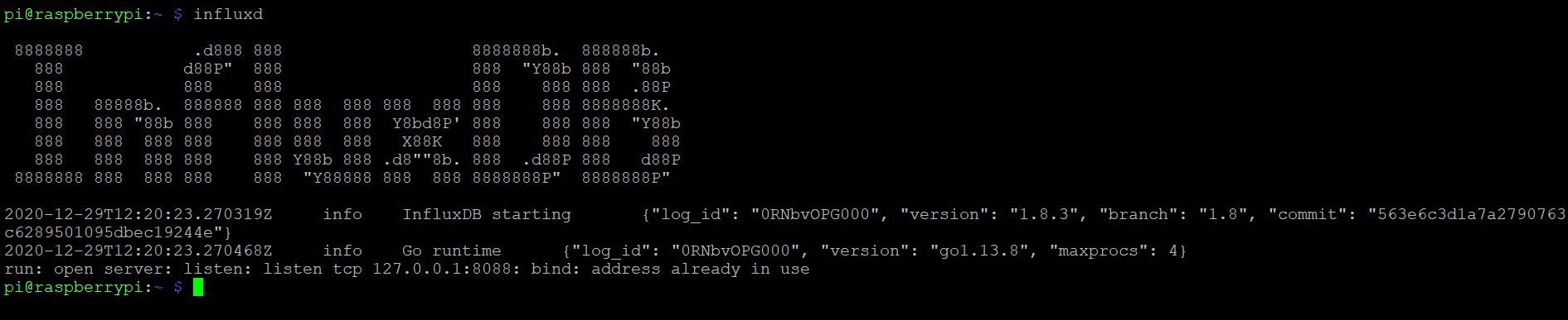

Die Installation auf dem Raspi ist einfach (auch für den Linux Noob), ich nutze einen Raspi 4, habe den mit dem Standard image installiert und InfluxDB darauf installiert.
Nach der Installation mit Influxd kurz gecheckt, Läuft!
mit "influx" in die Datenbank-Administration gehen und eine Datenbank erstellen mit "create Databasename" ich habe grafana benutzt.
Mit "show databases" zeigt influxDB die Dtatenbanken an, die angelegt sind, mit "use Datenbankname" wird die erstellte Datenbank zur Nutzung aktiviert:

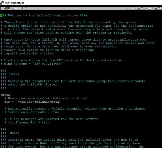

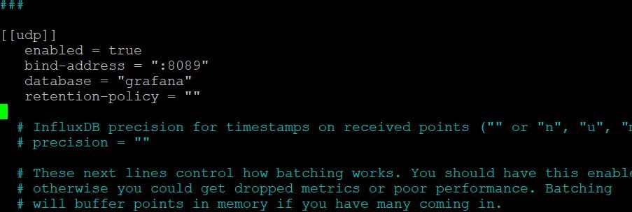

Nach einiger Recherche fand ich, dass UDP per default deaktiviert ist.
Hier muss man das Config File der influxdb editieren:
mit Exit auf den pi Linux promt gehen und "sudo nano /etc/influxdb/influxdb.conf eingeben, da kann man sich helfen. :mrgreen:
in der Conf Datein nach unten scrollen bis man zu dem UDP Eintrag kommt:
scroll...scroll...scroll
Ich habe false in true geändert, um UDP zu aktivieren und meine "grafana" Datenbank angegeben.
Speichern und raus aus dem Config File. (CTRL-X, Yes)

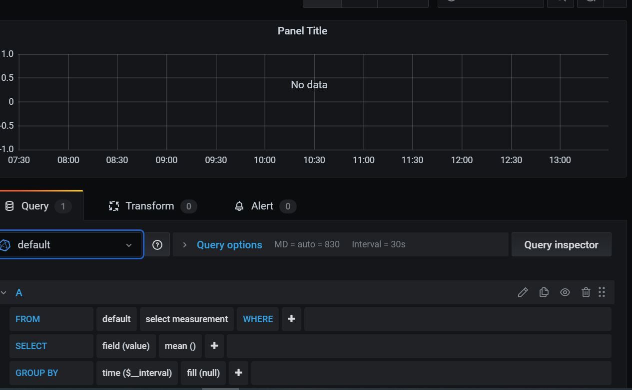

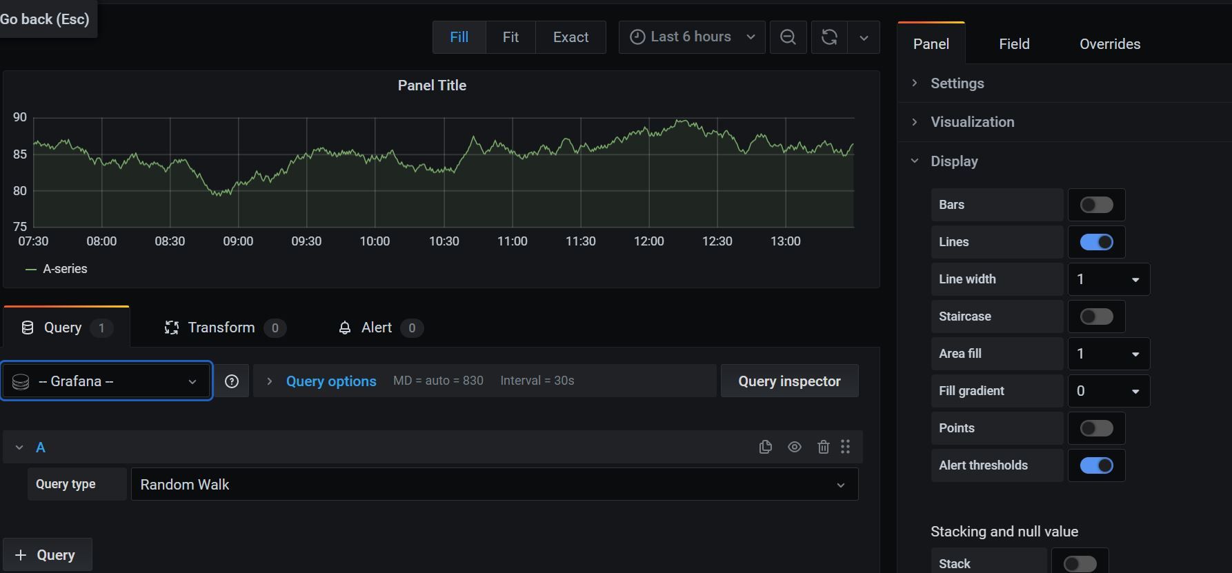

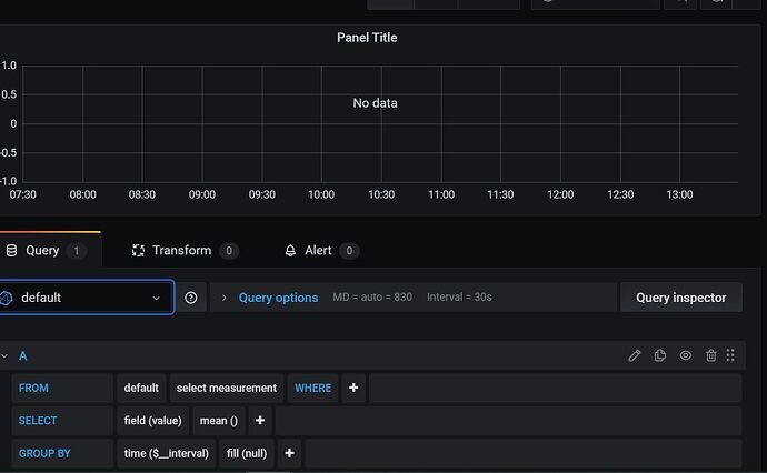

Dann auf die Oberfläche von Grafana Deine Raspi-IP:3000
Und.... immer noch nix zu finden.... :oops: klaro ... die Datenquelle ist default....
Ahhh, endlich... Daten werden gelesen.
Jetzt muss ich basteln, bis ich rausfinde, wie man die Achsen richtig formatiert, plus die Spannungsmessung auf dem A0 basteln.

Hallo!
Nun zu der Influx.
