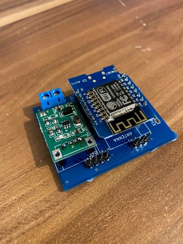

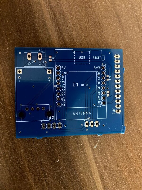

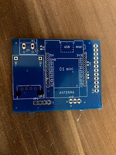

ich hab mal einen Kollegen um einen gefallen gebeten und er hat mir aus dem Schaltplan von DWL eine kleine Platine gemacht. :sunglasses: Macht optisch mehr her als ne Lochraster Platine find ich, die Platinen haben wir dann in China bei JLCPCB bestellt, kosten für 20 BMS Platinen knapp 8 Euro, sollte jemand Interesse daran haben, werden die Daten hier gerne zur Verfügung gestellt. Akutell ist das Design jedoch noch nicht getestet und nur schnell die erste zusammengelötet...
VG
Chris

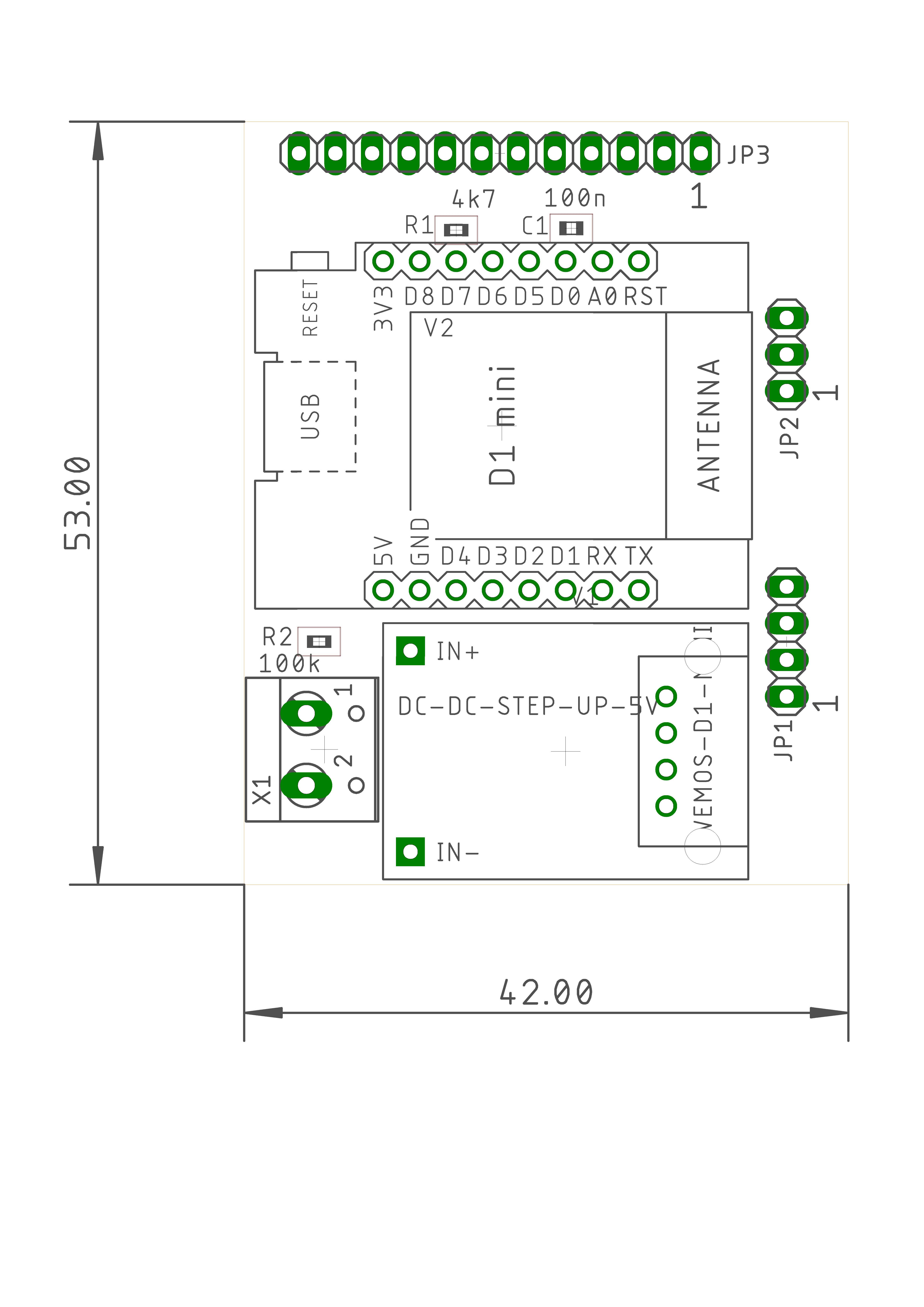

Hallo Zusammen,
im Anhang findet Ihr die Eagle Dateien, Schaltplan und Layout, sowie die Notwendigen Gerber Dateien um direkt bei JLCPCB zu bestellen.
Wie gesagt, ich hatte noch keine Zeit alles zu testen, daher alles ohne Gewähr...
Mein Dank geht nochmal an DWL und Andreas für Ihre Mühe und Vorarbeit :slight_smile:

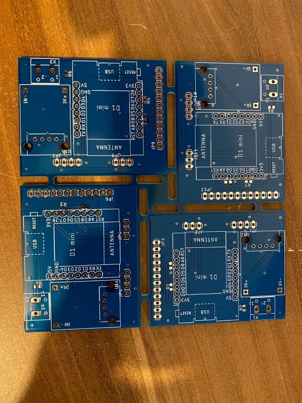

Da hätte ich gerne eine halbe von, also 2 Platinen, wenn das möglich ist. Würde ich auch tauschen gegen eine Platine von Philipp Seidel, also die mit den 4 Lademodulen. Ich warte aktuell auf 20 Platten.

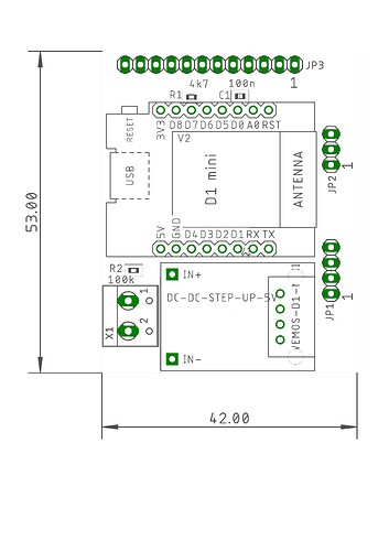

Eine Frage bitte.
Müssen auf die Lötfelder R1 und R2 Widerstände und wenn ja welche.
merci
Wenn ich das richtig auf den Bildern sehe, dann ist R1 ein 4,7kOhm-Widerstand für den DS18B20 und R2 der Vorwiderstand für die Spannungsmessung, der sollte einen Wert zwischen 100 kOhm und 180kOhm haben.

Sorry irgendwie wurden die beiden PDFs also Schaltplan und Bestückplan nicht mit ins Zip Hochgeladen, und PDF mag as Forum a ned, habs jetzt als JPG hinzugefägt...
