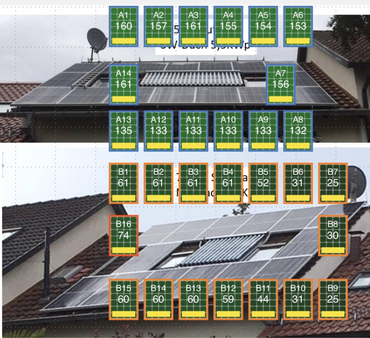

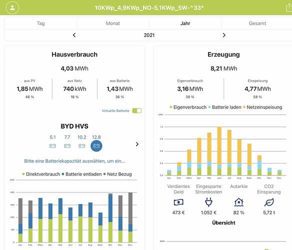

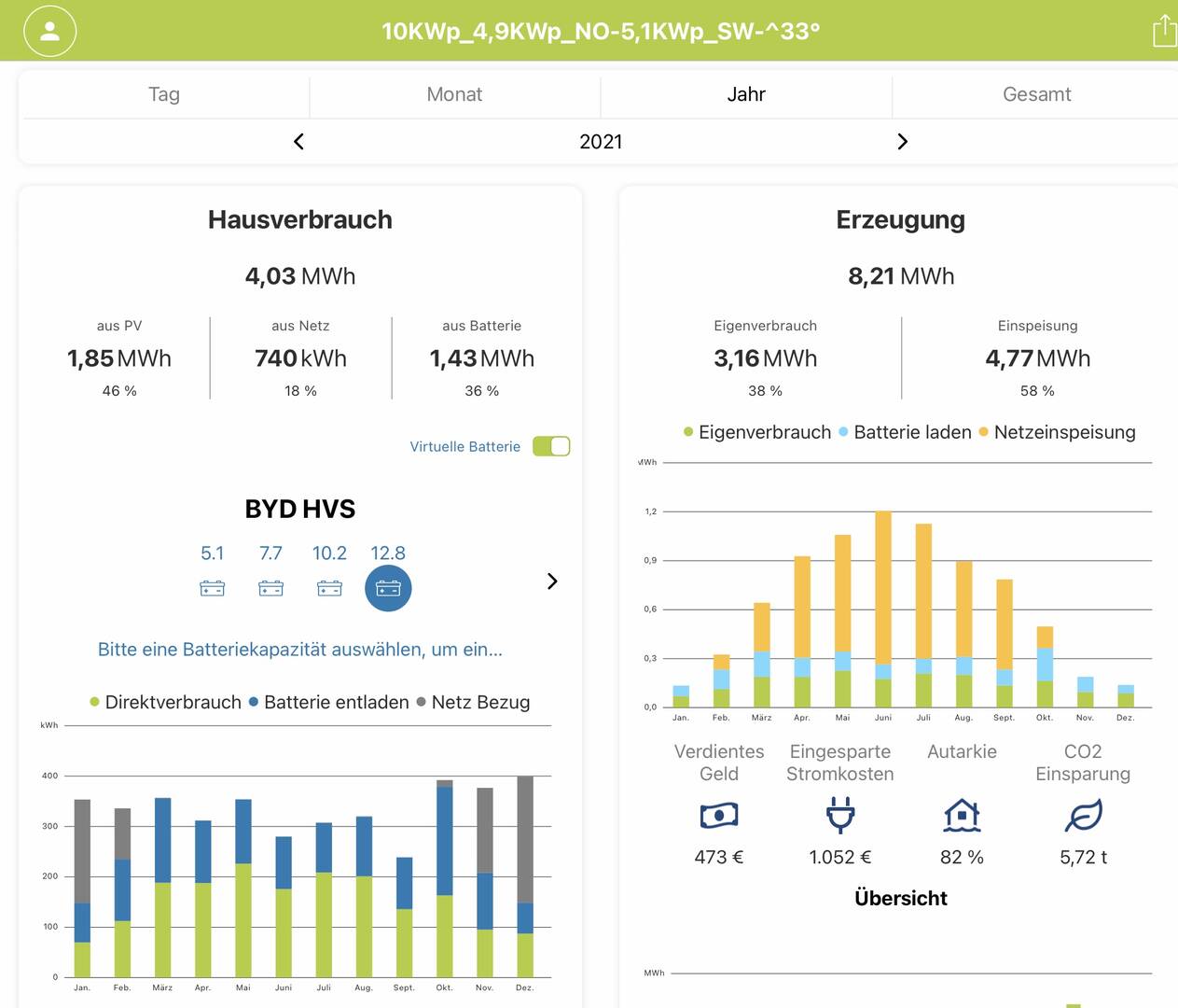

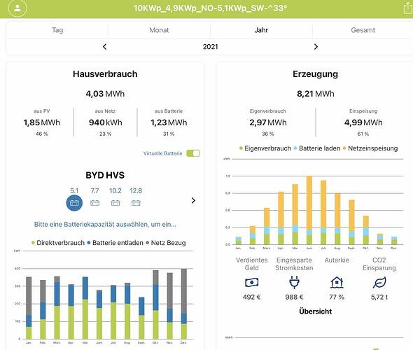

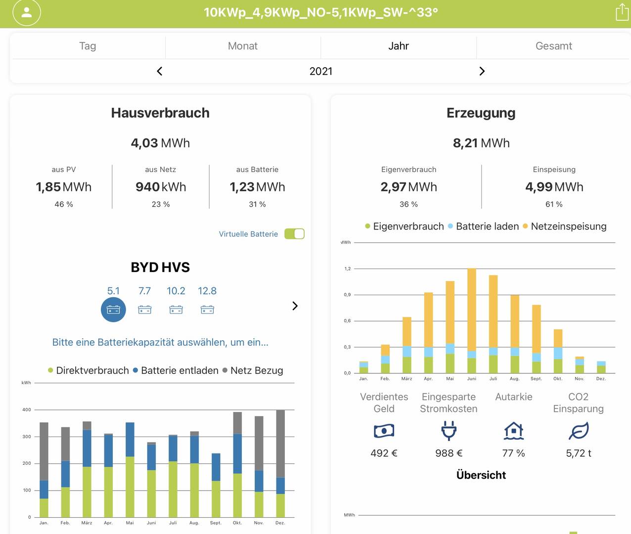

Hallo , bin neu hier .
habe mir vor 3 Jahren einen Plenicore 7 gekauft (PV NNO 5 KWp + SSW 5KWp teilverschattet mit TIGO-optimieren )da ich an die glorreiche Zukunft der HV Akkus geglaubt habe . Damals waren die HV Akkus noch bei 650€/KWh dazu -300€ Staatlichem Zuschuss mit 350€/KWh noch wirtschaftlich. Der Fördertopf war aber schnell leer und so habe ich keinen Akku eingebaut. In der Zwischenzeit sind die Preise erstmal bis 1000€/KWh angestiegen und sind erst jetzt wieder bei ca. 530€ gelandet.
Das Gute bei Kostal ist dass man in der App die optimale Akkugröße und Verbrauch aus dem Akku simulieren kann. Bei mir 1200kWh bei 5,1KWh Akku.
;-( Batteriefunktion Freischaltung kostet 400€ extra. + Elektriker
Weil die HV Akkupreise nicht so fallen wie ich mir das vorgestellt habe und mein Strompreis , ab 2023 ,von 25 auf 40Cent angestiegen ist denke ich über einen WR mit 48V Akku , den es schon mit 260€/KWh gibt oder über eine günstige DIY Lösung nach .
Die billigste Variante ist ein 500 -1000W Gridwechselrichter mit 24V 8x300Ah Zellen + BMS und einstellbares Ladegerät 5-25A. Das Ladegerät wird vom Kostal-Schalter (Überschuss Leistung einstellbar ) ein und ausgeschaltet. Der Akku wird durch BMS zwischen 10% und 90% gehalten . Ziemlich primitiv aber rentabel , da könnte ich geschätzt ca.900-1000kWh aus dem Akku nutzen 290-325€ Stromkosten Ersparnis , ( bei 80%Wirkungsgrad und 9,44Cent Einspeisevergütung) . Bei 12 Jahren Akku Nutzung und ca.290 Zyklen/Jahr (230-250 Zyklen sind bei überdimensionierten Akkus realistisch )( 8x3,2Vx300Ah x 250€/KWh =1920€. /12Jahre =>160€/Jahr ) ergäbe es eine Ersparnis von 290€-160€ =130€/Jahr . Ein kleinerer Akku mit 200A Zellen wäre günstiger und auch ausreichend , in meinem Fall .(8x3,2Vx200Ah x260€/KWh =1300€ /12Jahre = 108€/Jahr => 290€-108€ = 182€/Jahr Ersparnis.
Die schlauere Variante wäre über ein regelbares Ladegerät mindestens 3 x 48V Akkus in Serie an den 3. Ausgang am Plenticore zu schalten und den Plenticore mit Nulleinspeisung , über den Rundsteuerempfänger Eingang , zu schalten . Praktisch wäre , wenn das Ladegerät über das KSM (Kostal Smart Meter ) angesteuert werden könnte . Mit dieser Variante könnte ich 1200KWh/Jahr aus dem Akku ziehen.
Wenn ihr eine WP betreibt oder einen hohen Stromverbrauch habt ist diese 2.Variante die wirtschaftliche da , durch die bessere Steuerung , ihr mehr Strom aus dem Akku entnehmen könnt .
Wenn die Stomkosten demnächst nicht fallen werde ich eine von den beiden VAR. umsetzen . Ich glaube nicht dass die HV Akkus demnächst für Privatanlagen Wirtschaftlich werden. Habe mir einen Arduino gekauft und werde versuchen das KSM auszulesen um damit die Ladesteuerung für die Akkus über parallel betriebene Ladegeräte an die PV Leistung anzupassen.
Wenn das PreisVerhältnis Strom zu Gas (z.Z. Bei mir 40 zu12Cent ) sich in Richtung Strom verändern sollte muß eine kleine 3-4 Kw Inverter WP zur Gastherme hinzu. Diese könnte , bei mir , nochmals max 800Wh aus dem Akku holen (dieser müßte dann ca.10-12KWh haben)
(Strom Verbrauch 2Pers Homeoffice , 2xSauna/Wo , Brot selber backen , dazu 11KW Gastherme + Gaskochfeld und Solarthermie NNO 3m2+SSW 5m2 Röhren +750 Liter WW Speicher)
Achtung ! Solarthermie lohnt sich nur wenn man diese selber einbaut und wartet !!! PV ist wesentlich günstiger. Ich würde , jedem empfehlen , im Hinblick auf WP und El.Auto die 20-30KWp zu installieren (erstmal 2 x 15Kw HybridWR +1 Akku und später noch einen großen Akku nachrüsten ) . Durch flexible Strompreise und Selbtsvermarktung der Überschüsse kann man sogar Geld damit verdienen.
