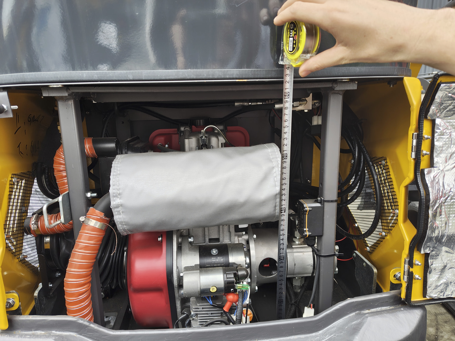

Man kann bei so einem Bagger normalerweise ganz einfach den Dieselmotor rausbauen und austauschen, da es kein Getriebe oder so etwas gibt, sondern quasi nur den Motor, eine Wellenverbindung und dann auf der anderen Seite die Hydraulikpumpe, siehe Bild:
Die Hydraulikpumpe müsste jedenfals eine Leistungsbegrenzung haben. Bei Standardpumpen hast heftigen einschaltstrom.

Bei einem einfachen Gerät wie einem Holzspalter ist das ja so, das ein Asynchronmotor direkt an das 50Hz Netz angeschlossen wird und dann einen großen Einschaltstrom hat, weil das Netz mit 50Hz dreht, der Motor aber nicht.
Der Bagger soll einen geregelten Permanent-Magnet Synchronmotor bekommen, der vom Arduino geregelt wird, deswegen gibt es keine Einschaltspitzen wie zum Beispiel beim Holzspalter.
