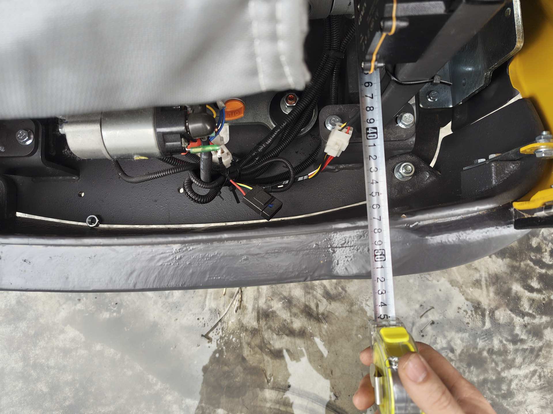

Hast du mal ein Bild von deinem Bagger?
Die Art von Minibagger, die ich vor Augen habe, ist so zierlich, dass er mit den ganzen Vorschlägen hier völlig inkompatibel wäre. Aber vielleicht ist es ja auch ein mittelgroßes Ding der 2-3-Tonnen-Klasse oder so.
Er hat es doch irgendwo geschrieben soll ein 1,2 to bagger werden vom Platz her passt das schon der hat hinten schon ein ordentliches Gewicht das man ersetzen könnte durch den Akku.
Ein Bild gibt es oben in Beitrag 4, und hier.

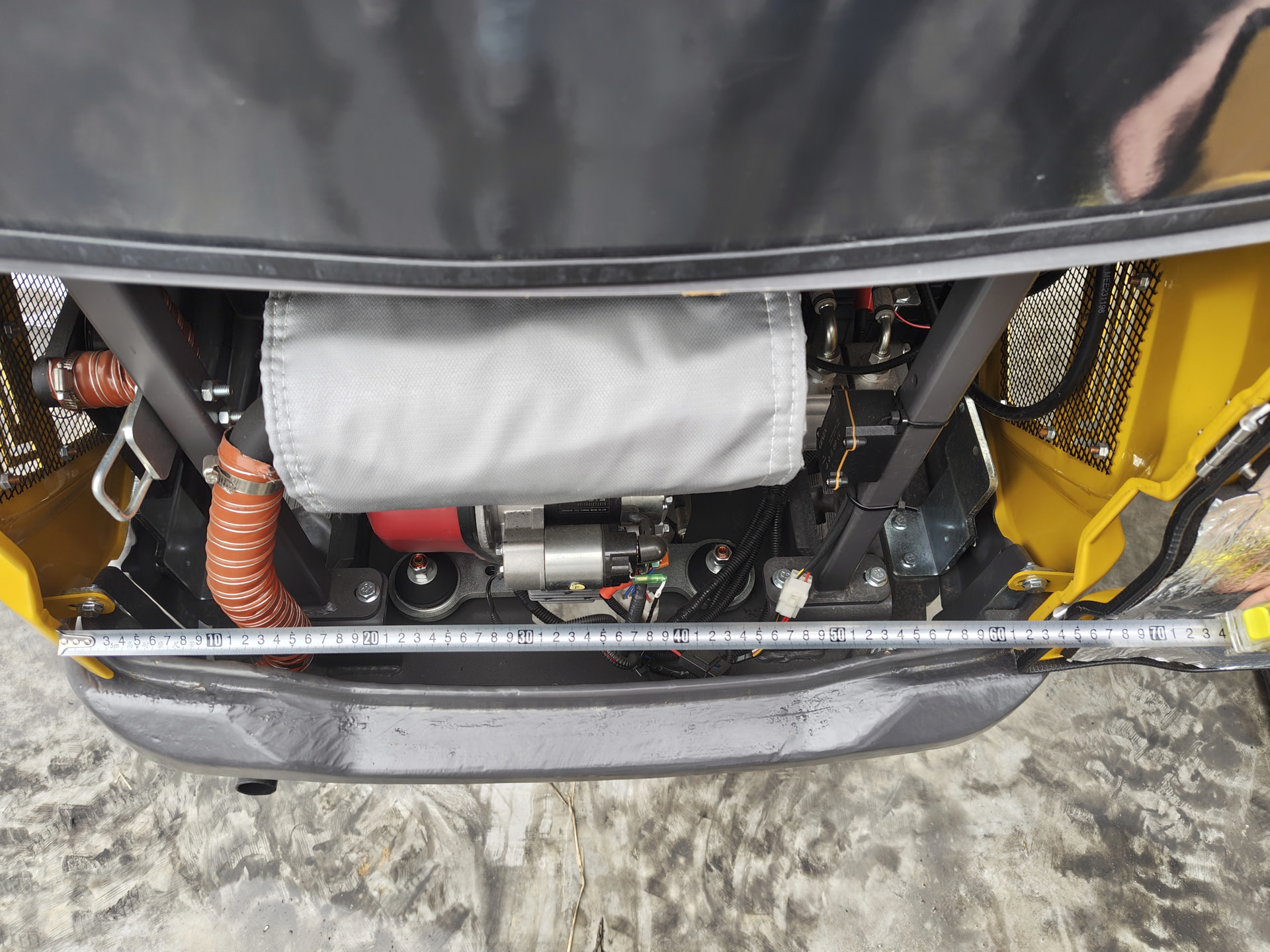

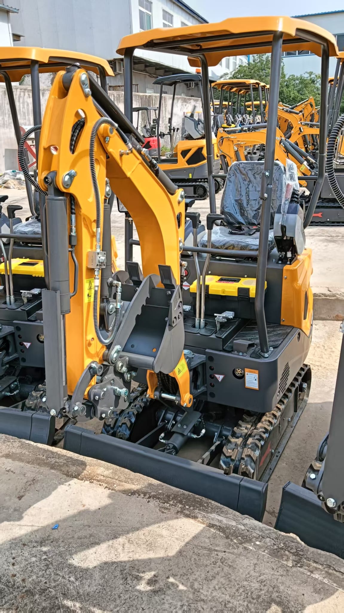

Hier sind noch ein paar Bilder, teilweise geschossen als ich die Produktion in China besucht hab. Sollte noch gute zwei Monate zur Lieferung brauchen. Der Bagger hat für seine Gewichsklasse relativ viel Platz, ca. 60cm Höhe, 60cm Breite und 45cm Tiefe.
Ich glaub drei Victrons würden echt viel Platz brauchen, das geht wahrscheinlich nicht. Da überleg ich mir noch, ob es das einphasig wert ist. Vielleicht könnte ich sogar zwei 16kwh Akkus unterbringen, aber das lasse ich mir für später offen, falls ich mit der Betriebsdauer unzufrieden bin und Platz ist. Aber erstmal fokussier ich mich auf den einen Akku. Da muss ich ein Edelstahlgehäuse designen, wahrscheinlich aus 1,5mm Edelstahl mit Versteifungen und Hebeösen, alles wasserdicht geschweißt bis auf eine Dichtfläche. Das kostet vermutlich ein bischen, aber bisher habe ich kein fertiges, wasserdichtes Gehäuse gefunden. Die sind alle für den Inneneinsatz. Ich denk bei Baubeginn mach ich einen neuen Thread auf oder gleich ein paar Youtube Videos. Mal schauen ob ich genug Zeit hab
