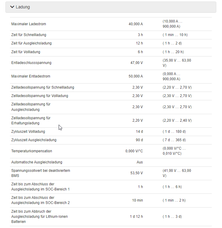

Hallo liebe Forummitglieder,
ich habe einen Sunny Island 8.0H13 in Betrieb genommen, an welchem ein LiFEePo4 Akku mit einem JBD BMS hängt.
Im Sunny Island ist Blei Batterie eingestellt und alle Parameter wurden entsprechend angepasst.
Damit bin ich sehr zufrieden, wenn der Sunny Island aber in Ladeerhaltung schaltet passiert folgendes:
Ungefähr ab 15:45 wird der Akku wechselnd geladen und entladen...
Ist das normal?
Viele Grüße
Nico

@paddy72 danke für deine schnelle Antwort. Im Handbuch habe ich nichts, was auf dieses Verhalten schließen würde..."Mit Beginn der Ehaltungsladung senkt das Batteriemanagement schrittweise die Ladespannung, bis der...Sollwert werreicht ist. Diese Ladespannung hält das Batteriemanagement..."
Hier meine Parameter, es ist ein 16S Paket aus 280AH EVE Zellen:
Diese habe ich aus dem Forum und funktionieren einwandfrei bei anderen Mitgliedern.
Akku wird mit diesen Einstellung voll geladen und bis auf 20% laut BMS entladen, ist auch ok:
Viele Grüße Nico
Hmm - da fehlen mir irgendwie wesentliche Werte und manche scheinen mir unplausibel:
Wo sind die Ladeschlußspannung, Absorptionsspannung, Erhaltungsspannung?
Was machen da div. Spannungswerte von 2,3V für LFP-Zellen? Das wäre ja schon Tiefentladung!
Das Programm scheint mir in erster Linie für Bleibatterien konzipiert (wie bei vielen WR-Typen) und nur notdürftig auf LFP angepasst.
Ich nutze ein Victron MPPT Laderegler, der hat ganz andere Einstellungsmöglichkeiten, die ich hier nicht wiederfinde.
Evtl. verstehe ich aber auch das Konzept hier nicht :thinking:
Insbes. diese Werte sind m.E. kompletter Unfug (die Zellen dürften nie voll werden):
Unter 2,5V werden LFP-Zellen tiefentladen und geschädigt.
Gibt es beim Sunny kein gesondertes Programm für Li-ionen-Zellen, besser noch für LiFePO-Zellen?
Die 2,2 und 2,3V sind typ. für Bleibatterien!

Guten Morgen, ich habe alle möglichen Änderungen vorgenommen....und bekomme es nicht hin. Habe mich nun entschieden das BMS zu wechseln....Danke für euren Rat VG Nico
Das BMS ist nicht für die Laderegelung da, es soll die vitalen und essentiellen Funktionen der Batterie überwachen und im Fehlerfall abschalten. Es regelt nicht die optimale Ladespannung oder den Ladestrom! Das ist Aufgabe des Ladereglers, der für den Akkutyp (LFP) geeignet sein muß. Ob der SI dies kann, weiß ich nicht - es sieht nicht danach aus. Zumindest passen manche der oben eingestellten Werte definitiv nicht für Li-ion!
Vielleicht gibt es spez. BMS, die auch die Laderegelung machen (können), ist mir aber so nicht bekannt.
