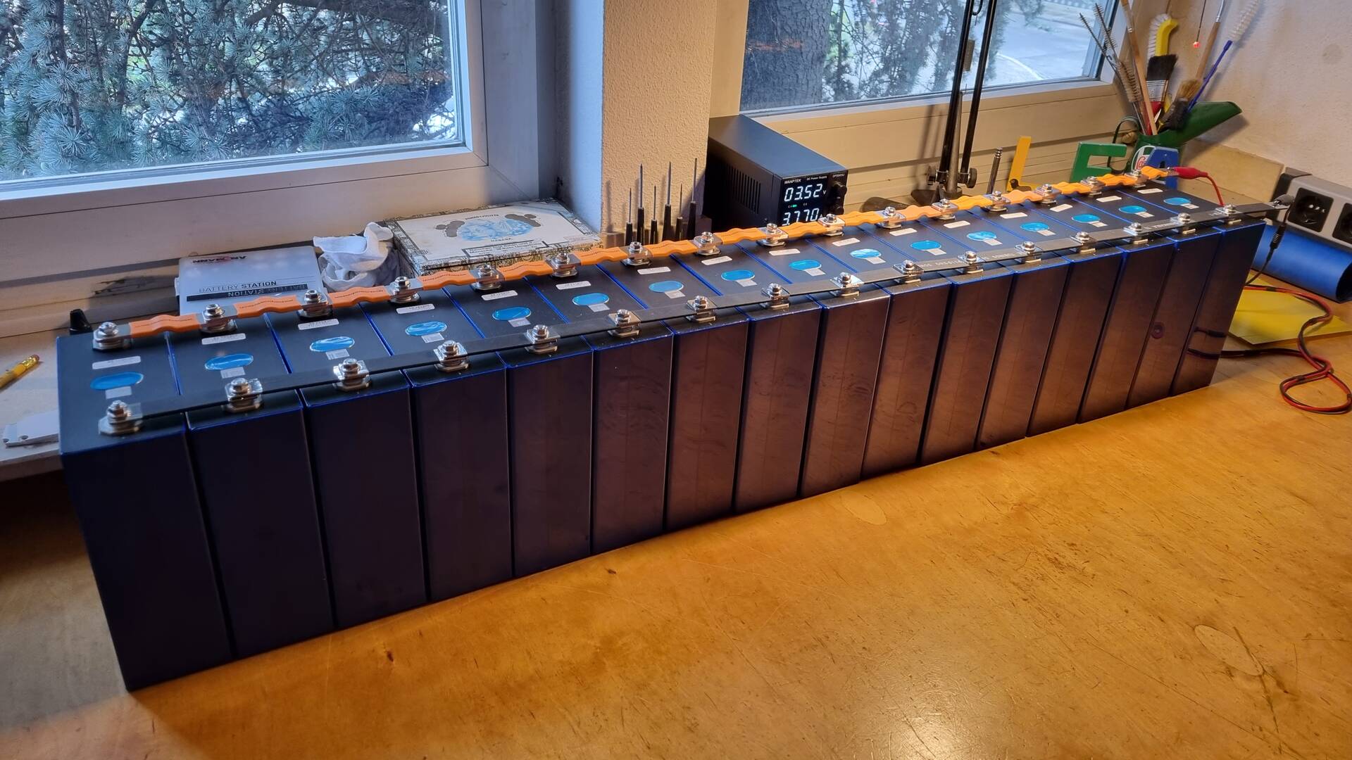

Mein Ziel war es hier eine möglichst preiswerte Variante zu erstellen. Dazu wurde ein Schwerlastregal verwendet.
Die Powerwall steht auf dem Dachboden und wird über 2x Epever Laderegler mit 12x 390W ASWS Glas-Glas Modulen versorgt.
Die Zellen sind Eve LF280K mit flexiblen Busbars aus Kupfer.
Als BMS verwende ich ein JK 200A mit aktivem 2A Balancer.
Ein paar Eindrücke anbei.

Was für Busbars hast du verwendet? Ich suche da noch welche und diese sehen brauchbar aus. :slight_smile:
Es sind 35mm2 Kabel, die sollten reichen. es sind 200A Sicherungsautomaten und noch eine 175A Schmelzsicherung verbaut. Den Ketotek Energiemesser hats schon bei knapp 100A zerrissen, dort sitzt jetzt die Sicherung. Die Busbars sind von Li-ion Battery Manufacturer Store über AliExpress.

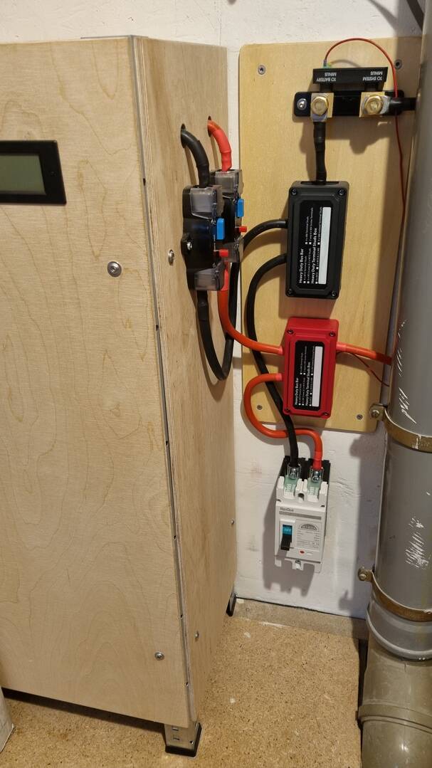

Habe gerade den Anschluss eines zweiten Akkupacks vorbereitet und
einen Victron Smart Shunt mit neuen Bus Bars installiert,
Jetzt noch einen Leistungsschalter für das zweite Pack eingebaut. Auf zum Top Balancing.

Eine Frage: Welche Schmelzsicherung hast du verwendet? Hast du einen Link? Wenn ich das richtig sehe, hast du die in deinem ersten Akku-Pack auf der Außenseite montiert?
@colton86 Hi, beide Akku-Packs haben eine Sicherung mit 150A. AUPROTEC Sicherungshalter für MEGA Sicherungen mit Schutzabdeckung inkl. Mega Sicherung 150 A rot: Amazon.de: Auto & Motorrad
