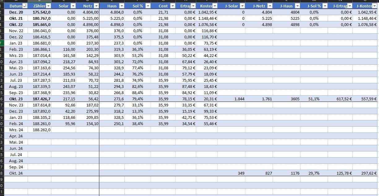

anbei mal die Auswertung der Anlage. Aktuell sind 2x Sun2000 und 2 Akkus mit je 14,4 kWh verbaut.

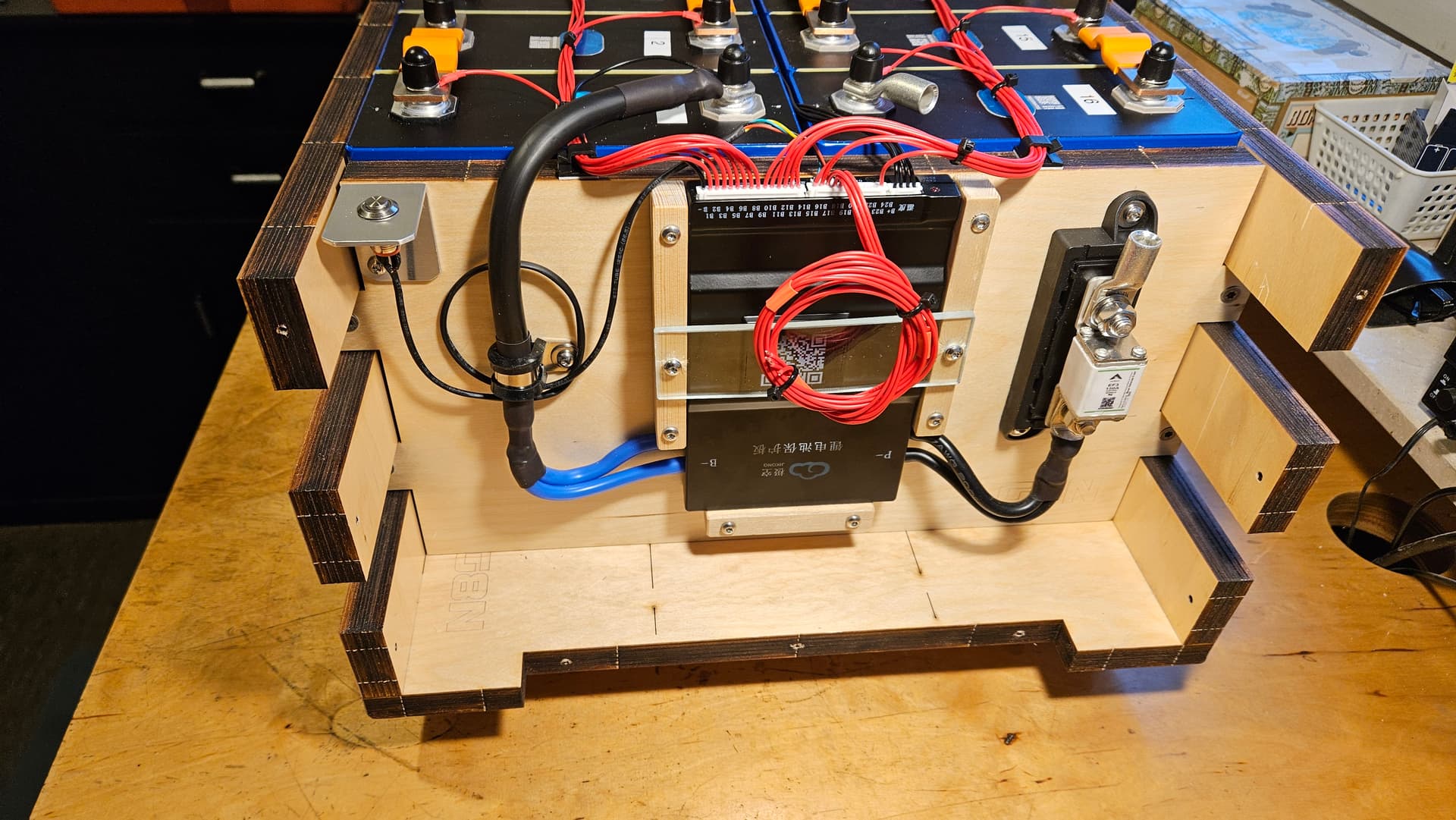

Hast du das Multiplex mit nem Lasercutter zugeschnitten?
Das ist zugekauft von 16s Akku Box V2 Steuerfrei nach JSTG 2022 für PV-Anlagen | 16s_PV
Ist da längs zwischen den Akkus auch ne Zwischenlage drin?
Nein, in dem breiten Spalt liegen nur die Temperatursensoren drin.
