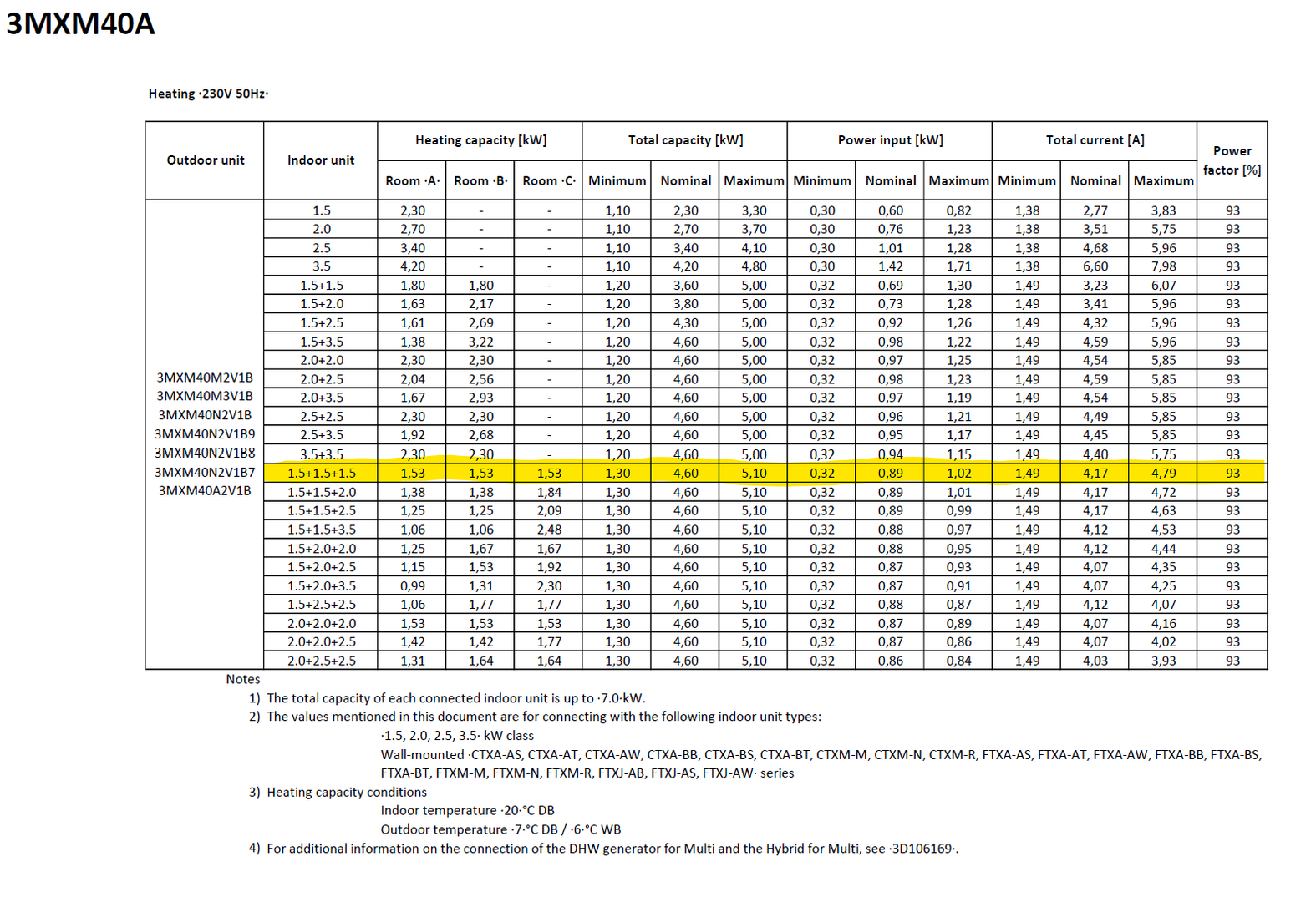

Für meine 3 kleinen Räume würde die 3MXM40 ja anscheinend passen, ich finde aber kein Datenblatt auf dem die min. Leistung steht. Habe schon bei Daikin selbst die Produktbroschüren und bei mehreren online Händlern geschaut.
Ich finde die Kombination mit 3*2kW aber zur 1,5kW Variante finde ich keine oder nur wenig Infos. Weiss da jemand mehr wo ich einen vollständigen Produktkatalog einsehen kann?

In den folgenden PDFs findet ihr eine ausführliche Temperatur / Leistungstabelle und der möglichen Kombination für die Daikin 2MXM und Daikin 3MXM Geräte.
Ich denke die Tabellen zeigen ganz gut auf wann die Heizleistung bei welcher Temperatur und Kombination an ihre Grenzen kommt

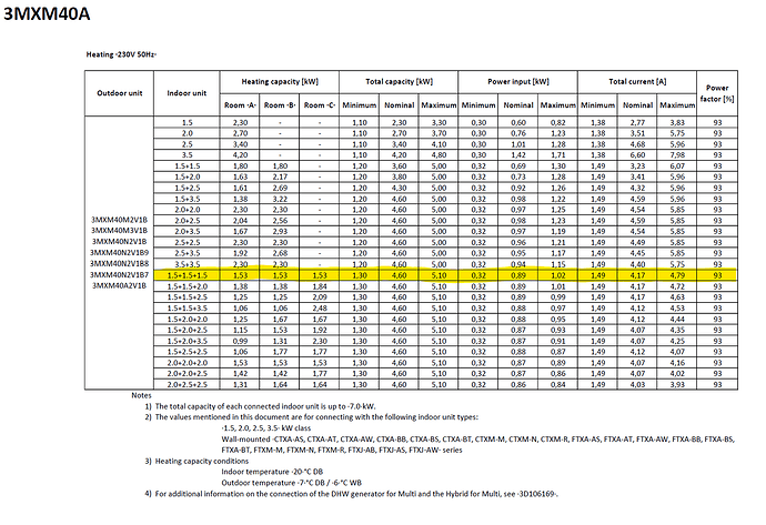

Nach langem Suchen habe ich ein Dokument gefunden {green}:grinning: boah ist das schwierig. DAs meiste was man findet ist für den US-Markt.
Leider kann ich hier nichts anhängen, einfügen oder verlinken...Schade, die Tabelle ist sehr aufschlussreich.... und leider von 2017 {green}:tears: und ich weiss nicht ob das soooo aktuell ist.
Sei es drum... Was mich wundert, dass ich laut Tabelle das MXM40N anscheinend auch nur mit einem 1.5kW IG betreiben kann. Da habe ich hier schon ganz andere Dinge gelesen...
Bei der Kombi AG MXM40N mit 3*1.5kW IG steht hier in der Tabelle mit min. input power 320W kommt man auf min. total capacity 1.3kW. Was passiert, wenn ich nur ein Gerät betreibe? Dann wird es sehr warm in dem 8m2 Raum. Oder aber in allen 3 Räumen gleichzeichtig mit 433W heizen. Das erscheint mir auch noch viel, weil es oft gar nicht nötig ist.

Das AG hat eine Mindestleistung, die man abnehmen muss. Ob du das mit einem IG machst oder auf mehrere IGs aufteilst, ist dabei wurscht. Dafür brauchst du keinesfalls die maximale Leistung an einem IG abrufen. Musst man die minmale Aufnahme- oder Heizleistung suchen. In der Regel können solche Anlagen runter irgendwo im Bereich 100-300 Watt.
Hab mal geschaut, bei der Perfera mit 5kW steht bei Heizleistung 1,4-5,8 kw. Wenn du den kleinsten Wert durch 5-6 teilst, hast du etwa die geringste Stromaufnahme. Stimmt zumindest oft. Meine MHI hat 0,9kW minimale Heizleistung und 200 Watt minimale Aufnahmeleistung.

Leider ist das gefundene Dokument 3MXM-N Serie zu gross zum hochladen. Ich versuche es mal mit einem Bild.
Danke @indie + @chiefwiggum, ich habs hier gefunden dobraklima . cz
@ytsch genau das ist eine der Tabellen. Aber es gibt diese auch noch mit den verschiedenen Außentemperatur und der Leistungsfähigkeit der Anlage / Kombination.
