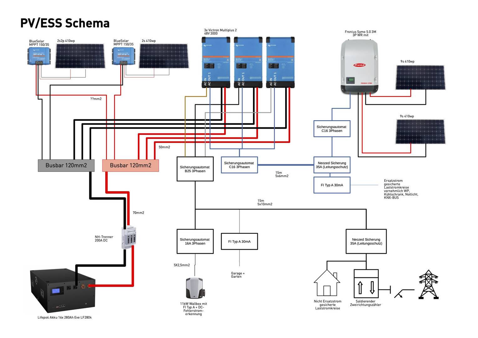

Hallo Zusammen,
ich versuche gerade die letzten Details meiner Installation zu planen.
Ich denke die Zeichnung ist soweit umfassend. Akku und Multiplus sind in der Garage, dazwischen liegen 15m Kabelweg. Bisher liegt dort ein 5x6mm2 Kabel, ein 5.x10mm2 will ich zusätzlich legen.
Nun gibt es zwei Punkte an denen ich noch unschlüssig bin:
  1. Absicherung ACin und ACout
  2. FI Schalter an ACin und ACout
Zu 1. wäre laut Handbuch eine Absicherung mit 32A für ACin und mit 46A am ACout weil die ja noch "Power-Assist" beherschen. Zu erwarten sind so große Ströme ausser im Kurzschlussfall aber nicht. Daher ist mein Gedanke ACout mit 20A abzusichern und ACin mit 25A. Ich würde hier im Extremfall erwarten dass hier 13A vom MP2 und 7,5 vom Fronius Symo zusammen kommen können als Max. also 20,5A.
Ist das soweit korrekt gedacht, oder habe ich etwas übersehen?
  1. Mit den FIs ist das ja echt kompliziert in diesem Fall. Ich gehe im Moment davon aus das es ausreicht, wenn ich alle Laststromkreise mit 30mA FIs abgesichert habe. Möglich wäre noch ein Selektiver FI mit 100mA vor dem ACin bzw. vor der Zuleitung zur Garage in dem Fall. Der ist aber auch kein Schnäppchen und ich frage mich ob das sein muss?
Würde mich interessieren wie das andere umgesetzt haben.
kurze Gegenfrage: Warum hängt die Wallbox an den AC IN der MP2 ? Ist hier eine wie auch immer geplante Nulleinspeisung geplant? Ansonsten würde ich sagen erübrigt sich die Frage nach einem Fi am AC IN.
  1. Den Leitungsquerschnitt zu den MPPTs kannst du mit 10mm² ausführen
  2. An den Leitungen zu den MPPT fehlt eine an den neuen Leitungsquerschnitt angepasste Absicherung.
  3. Soll der NH Trenner ein NH00 oder ein NH1 sein? Für 200A ist der NH00 nicht spezifiziert
  4. 3x16A scheint mir für die 11kW Wallboxen etwas wenig zu sein. https://www.zaehlerschrank24.de/ratgeber/wallbox-installieren/
  5. AC OUT der MP2 bei Verwendung von mind. 10mm² 50A
Das ist erst mal alles was mir so spontan zu der Planungsübersicht einfällt.
mit den DC-Verbindungen habe ich aktuell eigentlich kein Problem mehr, da fehlen im Plan allerdings die Streifensicherungen die von der Busbar aus die Leitungen absichern.
Der NH00 ist mit einer 160A Sicherung bestückt. Bei den seltenen Momenten wo da wirklich mal mehr als 100A drüber gehen hält die das aus.
Mein größtes Problem im Moment ist der LS-Schalter nach dem AC-Out. Da ist ein 16A C Schalter eingezeichnet, weil sowohl dir Symo als auch die WP eine 16A C Sicherung haben möchten. Das passt aber nicht. Damit das Selektiv wird müsste das schon ein 32A C Typ sein. Da dort ja zusätzlich eine 35A Neozed Sicherung drin ist, denke ich darüber nach den Automaten direkt nach dem AC Out zu streichen.
@biertrinker Unter der Bedingung, dass die Leitung zwischen der noch vorhandenen 3xC16 LSS und den MP2 mind. 6mm² hat kann die 3xC16 Geschichte entfallen. Einfacher wäre es die "verteilenden" Leitungen konsequent und einheitlich in 10mm² auszuführen. Dann wäre prinzipiell eine Absicherung mit bis zu 50A möglich und man braucht sich keinen Kopp mehr machen.
Allerdings passt die AC IN Absicherung jetzt schon mit den Neozed an AC OUT nicht ganz zusammen. Gesetzt den Fall dass die MP2 durchleiten müssen stehen max. 25A zur Verfügung, eine Selektivität zwischen AC IN und AC OUT ist damit natürlich nicht gegeben.
Leider habe ich keine Antwort auf die Frage warum die Wallbox an den AC IN hängt bekommen, der Sinn dahinter erschließt sich mir nicht ganz. Du möchtest doch sicher, dass PV- und/oder Akkuleistung direkt ins Auto geladen werden oder?
Hallo @HF_SPSler, vielen Dank. Ich hänge mal einen aktualisierten Plan an. Die Zuleitung von der Verteilung bis zu den MP2 ist in der Tat aktuell als 4mm2 geplant (weilalles dickere echt schwierig zu verlegen ist und unter Betrachtung der real verfügbaren Lasten mehr als ausreichend. Entweder ich wechsle da doch auf 6mm2, oder gehe mit der Neozed Absicherung auf 32A runter.
Die Frage nach der Wallbox an ACin erschließt sich mir nicht. ACin und Wallbox hängen an der Zuleitung zur Garage. Ich sehe nicht wozu ich die Wallbox an den ACout hängen sollte, zählt E-Auto Laden doch nun wirklich nicht zu den Dingen die ich bei Stromausfall dringen fortführen muss?
Ich hoffe das ich mit dem geänderten Aufbau jetzt alles berücksichtig habe. Die Selektivität zwischen den C16 Sicherungen für die WP und der C32 Vorsicherung von ACin sollte jetzt passen.
Nun, so wie ich deinen Plan verstehe nutzt du deine PV Energie und den Akku ausschließlich für Wärmepumpe, Kühlschrank, Notlicht und KNX-Bus und das im Normalbetrieb (also kein Netzausfall) sowie auch im Falle eines Netzausfalls.
Es sei denn: Du hast etwas Programmiert mit dem du den AC IN der MP2 sagen kannst dass sie die Wallbox unterstützen sollen wenn PV-Akku voll und PV auf Maximalleistung. Gibt es da keinen Workaround, zieht deine Wallbox sämtliche Energie zum Laden immer aus dem Netz.
Was würde dein System aktuell im Hochsommer machen wenn der Akku voll ist und die PV mittags um 12Uhr volle Lotte Leistung bringt, deine Wärmepumpe aber aus ist und noch evtl. bisschen Kühlschrank, Notlicht und KNX-Bus ein paar Watt aufnehmen? Du verschenkst reichlich Energie.
Daher hängt man idealerweise das Netz an AC IN und alle Verbraucher an AC OUT, die AC gekoppelte PV ebenfalls an AC OUT und um die Schwarzstartfähigkeit zu bewahren hängt man, wie du richtig eingezeichnet hast, noch etwas PV Leistung per DC Kopplung an den Akku. Wenn Haus und Hof nun mehr brauchen als die MP2 mit ihren 3kVA pro Phase liefern können dann schleifen die MP2 durch. In deinem fall bis zu 7,36kVA pro Phase weils ja die 3000er sind. Okay, man kann an den AC Out noch differenzieren in Notstromfähig und nicht Notstromfähig....
Bitte nicht falsch verstehen, aber ich vermute du solltest die Planung noch mal überdenken - sonst wird das vorhandene Potential nur minimalst ausgeschöpft.

Lasten an AC-in oder AC-out, (oder eine Kombination) ist beides möglich, und hat jeweils Vor- und Nachteile.
Alles, was am AC-out hängt, wird stromlos, wenn der oder die MP2 neustarten, oder einer ausfällt. Deswegen würde ich es immer so bauen, wie @biertrinker es dargestellt hat.
In meinem Fall gibt es da noch einen Notstrom-Umschalter, mit dem ich L1/L2/L3 des Hauses einzeln auf Notstrom schalten kann.

Drei Verbesserungsvorschläge gibt es da aus meiner Sicht:
  1. möglichst wenige Lasten am AC-out, bzw. nur die, die notstromfähig sein MÜSSEN. Alles, was am AC-out hängt, fällt aus, wenn der MP2 neustartet, ausgeschaltet ist, oder defekt ist.
  2. Alle Hauslasten wie gehabt am AC-in lassen. Solange das Netz da ist, läuft alles wie vorher, unabhängig davon, ob der MP2 neustartet, ausgeschaltet ist, oder defekt ist. Für den seltenen Fall, dass das Netz wegfällt, einen Notstromumschalter (dreiphasig, voreilender Neutralleiter. Sontheimer z.B.) einbauen, mit dem du die drei Netz-Phasen weg- und stattdessen deine drei AC-out-Phasen auf dein Hausnetz zuschalten kannst.
  3. Anschlusspunkt des Fronius nach Möglichkeit NACH dem Notstromumschalter. Somit hängt er standardmäßig am AC-in, und bekommt bei Umschaltung auf Notstrom die drei AC-out-Phasen von deinen MP2s.
Also wie gesagt, das ist jetzt nur aus meiner Sicht, allerdings nach ausgiebigen Überlegungen zu meiner eigenen Anlage und nach ein paar Jahren Erfahrung damit.
Ob das für deine Gegebenheiten passt, müsstest du selber entscheiden.
