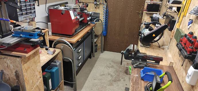

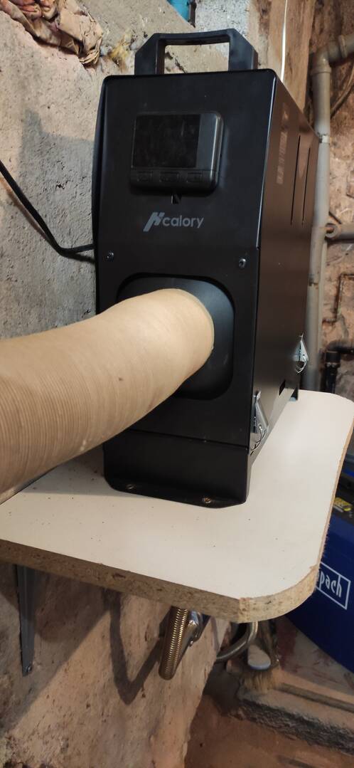

Ich nutze so eine ähnliche, einfache Dieselstandheizung (Luftvariante) aus einem benachbartem Raum heraus zum beheizen meiner 9m² Mini Werkstatt, das funktioniert mit meiner 5 kw Variante richtig gut.
Und das Aufheizen geht dank Gebläse durchaus ähnlich schnell wie mit einer leistungsstarken Splitklima.
Der Glühstab braucht bei meiner Variante nur für ca. 2 Minuten beim Start etwa 140 Watt zusätzlich, also nicht wie hier angemerkt andauernd. Das wird bei der oben gezeigten "Wasservariante" sicher nicht anders sein, da kommt dann allerdings die Wasserpumpe als zusätzlicher Dauerverbraucher hinzu, die braucht ja mehr als ein Lüfter.

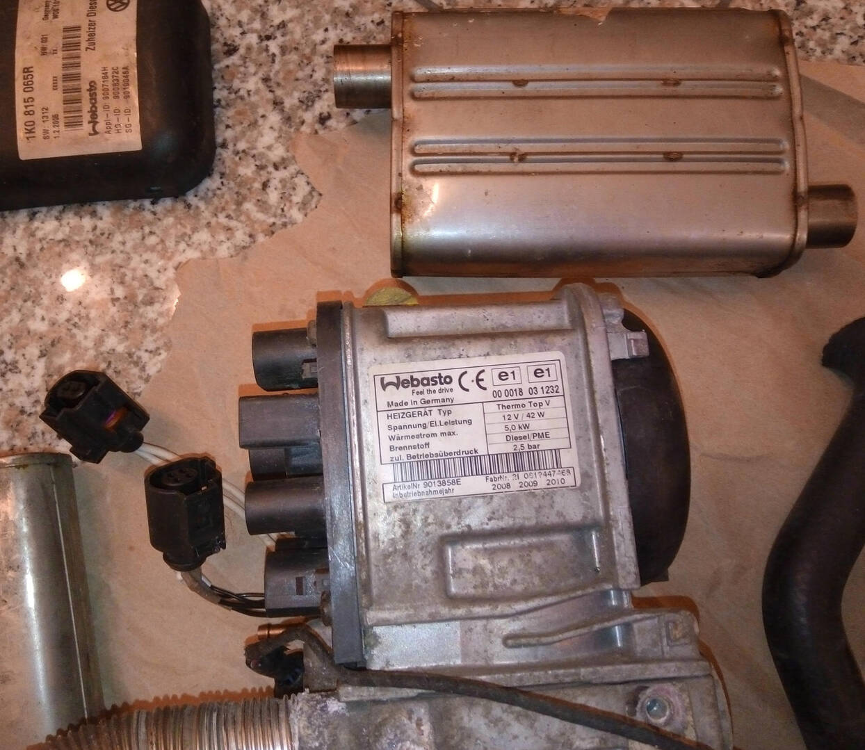

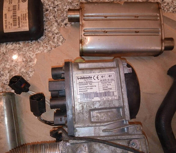

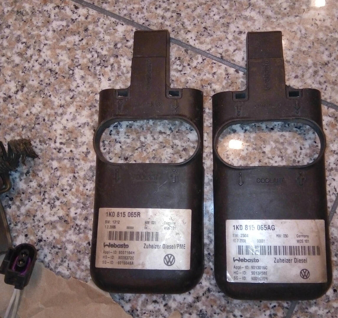

Ist ja witzig - diese Idee hatte ich vor einigen Jahren tatsächlich auch mal, sie ist aber nie zur Vollendung gelangt. So eine Diesel-Standheizung ist ja quasi ein "Westentaschen-Ölbrenner".

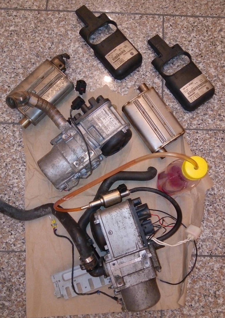

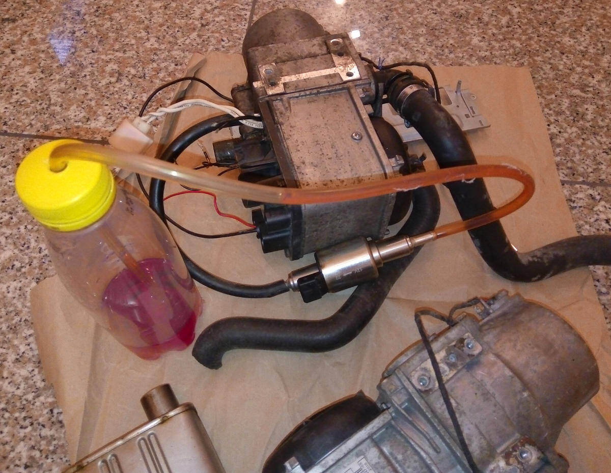

Ich hatte mir zwei Webasto Thermo Top C Diesel-Standheizungen besorgt, die beide aus VW Touran TDI stammten. Jede davon hat 5 kW Nennwärmeleistung, wobei ich beim Hersteller Webasto davon ausgehe, dass die Angabe am Typenschild auch stimmt. Nachdem es ziemlich nervig sein kann, so eine Standheizung außerhalb eines Fahrzeugs zu betreiben, wo kein anderes Steuergerät per CAN-Bus mit ihr redet, habe ich die Steuerelektronik komplett herausgeworfen und die relevanten Aktoren selbst angesteuert. Sind eigentlich nur 3, außer der Umwälzpumpe natürlich:
  • Gebläsemotor
  • Glühkerze
  • Dosierpumpe
Die Dosierpumpe ist Puls-gesteuert. Pro 12V Strompuls fördert sie eine bestimmte Menge Diesel. Ich war so weit gekommen, dass die Standheizung zündete und Wärme lieferte. Die Dosierpumpe lief dabei mit 5 Hz. Allerdings stellte sich heraus, dass die Flamme nicht ganz stabil brannte. Nach Ausschalten der Glühkerze brannte sie mal 10 Sekunden, mal 20 Sekunden weiter, erlosch dann aber meist doch irgendwann. Und im Abgas gab es Ölreste. Wahrscheinlich hätte man die Parameter noch etwas anpassen müssen. Ich habe das Projekt dann aber nicht weiter verfolgt, weil der Winter, in dem sie hätte heizen sollen, dann irgendwann vorbei war.
Falls Du an der Stelle weitermachen möchtest: Die diversen "Spielsachen" liegen noch bei mir herum:
EDIT: Das in der Saftflasche ist übrigens kein Himbeersaft, sondern Heizöl :slight_smile:
