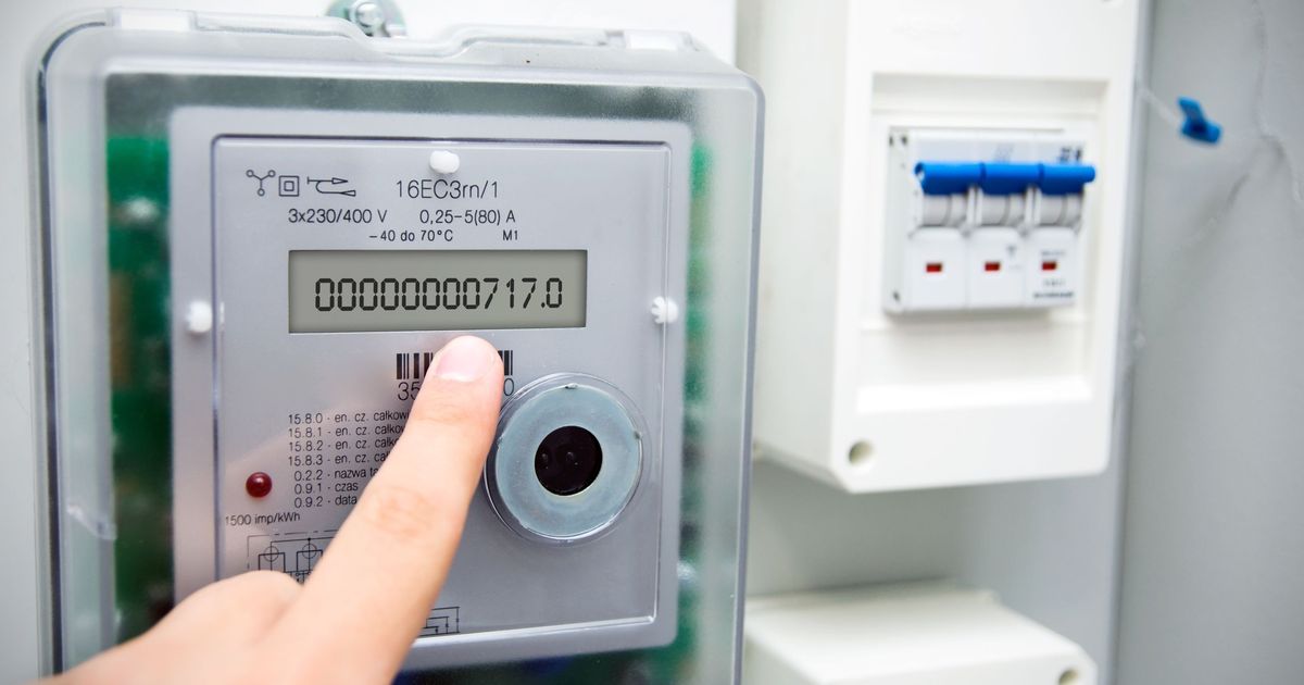

Habe gerade eine Ankündigung des Netzbetreibers erhalten, das er bald die Smart Meter einbauen will, lt. einem Bericht des OVG Münster soll dies nun aber erst mal gestoppt werden. Wer weis genaueres
Wer weis darüber mehr und kann mir Tipps geben, wie ich den Einbau verhindern kann.
Erstens will ich nicht das meine Daten in Echtzeit ausgelesen werden und auch sonst möchte ich keine Rückschlüsse auf meinen Verbrauch/Geräte ermöglichen
Zudem möchte ich auch keine gepulste Übertragung, welches die Strahlenbelastung in meinem Umfeld erhöht
Und ich möchte auch nicht das in meine Anlage herein gepfuscht wird. Sollen sich selber eine bauen.
Da ich mich noch nicht mit dem Thema näher befaßt habe,die Frage an die Rund hier, was man tun kann.
