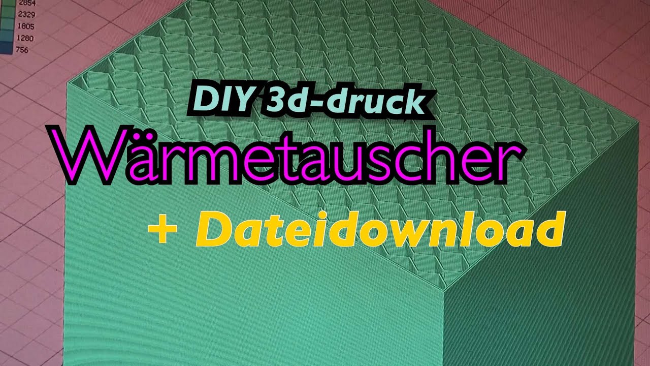

Das 3D-Druck Projekt hier, hat den Fokus auf eine Lüftung für ein Wohnmobil, weshalb nur 60mm Lüfter verwendet werden. Aber mit einem gößeren 3D-Drucker ist das Konzept sicher auch noch skalierbarer:
