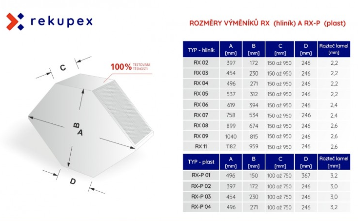

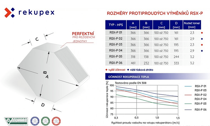

@Win bei weiterer Suche bin ich (jetzt? damals nicht gefunden) auf diese tschechische Firma gekommen (haben offenbar google translate am oberen Bildschirmrand eingebettet und man kann oben Rechts Euro auswählen): https://www.rekupex.cz/19-plastove-vymeniky und aktuell sehr versucht, einen der beiden günstigsten Wärmetauscher (101€ 106€ zzgl 20€ Versand) zu kaufen (RSX-P03-100 oder RX-P02-200). :slight_smile:
Die angegebenen Werte lassen einen guten Wirkungsgrad vermuten, aber ich weiß nicht ob man mit normalen Lüftern (bei vertretbarem Lärm) ausreichenden Durchsatz hinbekommen wird:
  • Durchfluss 50 m3/Stunde – Wirkungsgrad 95,3 % – Kopfgeschwindigkeit 0,5 m/s – Druckverlust – Einlass – 30,2 Pa, Auslass – 43,2 Pa
40 Pascal sind ca 4mmH2O, da muss man laut Noctua schon auf 3000RPM hochgehen was für mich für den Wohnbereich keine Option ist. Und am meisten Bedarf hab ich im Schlafzimmer...
Vermutlich auch der Grund wieso der Bayernlüfter auch nur 20m3/h schafft, und das bei laut Forenbeiträgen auch durchaus hörbaren Lüftern. Andererseits sind auch 10m3 besser als mein aktuelles Lüftungsverhalten, also würde ich es einfach ausprobieren (und durchmessen).

@Magmastrudel konnte die Produkte nicht finden, 100=100mm? 200=200mm? Durchmesser? Wie tief sind die Teile? Ja ich denke auch selbst wenn es viel weniger ist an Luftdurchsatz ist es doch einiges im Vergleich Fenster zu :slight_smile:
@alter Hase Ja hast auch recht, da schlimme heutzutage ist in meinen Augen das, nur weil was teuer ist es nicht zwingend besser ist. Das ärgert mich, und veranlasst mich auch teils nichts zu kaufen, bevor es mistige Qualität hat bzw. schnell kaputt geht.
@mitsch06 Die zwei die ich im Auge habe ist der RSX-P 02/100 (366366100)
Sowie der RX-P 02/200 (397172200)
Für eine Einraumlüftung vermutlich beide überdimensioniert (zumindest definitiv größer als die der Konkurrenz) aber das beste was ich gefunden habe. Aktuell bin ich mir nicht sicher welche Variante besser ist, bei bei beiden würden pro Seite 2*96mm als Lüfter passen. Alternativ einen oben erwähnten Radiallüfter, da sollte laut Datenblatt etwas in diesem Format https://www.luefter.de/files/luefter-technik/fan_search/datasheets/m-fan-datasheet-DB12032.pdf ausreichend Druck und Luftdurchsatz haben, die Lautstärke ist allerdings eine ganz andere Klasse im Vergleich zu einem normalen Lüfter. Vielleicht bekommt man das ja weggedämmt?
