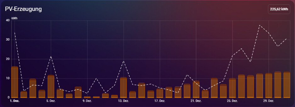

Unser Dezember direkt am Alpenrand ist bisher gut gestartet. Wir haben 9,36 kWp auf dem Dach und hatten bereits 3 quasi perfekte Sonnentage und viele "brauchbare".
Der November war auch super, nur zum Ende hin kam der Nemesis in Form von Schnee auf der PV :sob:
Mal ganz blöd gefragt: wo genau wohnst du?
südliches Bayern. Mit 30kWp sieht das dann so aus: (12/24)
“brauchbar” sind ~25kWh oder mehr. Das reicht wenigstens für einen Teil des Tagesbedarfes.
Die Lage ist halt auch extrem wichtig im Dezember/Januar um die raren Sonnenstunden voll ausnutzen zu können.
Ich habe da leider etwas Pech und 2 Monate bekommt nur die oberste Modulreihe von 12kwp Sonne ab und dies auch nur bis 14.00Uhr. Dementsprechend schlecht schneiden diese Monate ab.
Dieser Dezember schaut trotzdem gut aus, denn bleiben die Temperaturen und das Wetter wie vorhergesagt, reichen die wenigen kwh sogar für den Betrieb der Wärmepumpe bis Mitternacht.
Whoow. Da hast Du ja Traumwerte pro kWp. Habe im Köln/Bonner-Raum etwa die Hälfte der kWp, aber statt der Hälfte Deiner Werte nur ein Sechstel. D.h. Du hast dreifach den Ertrag pro kWp! Zu beneiden!
Die Lage in DE scheint extrem viel auszumachen. Evtl. hast Du auch keinerlei umstehenden Häuser bei der derzeit extrem tiefstehenden Sonne.

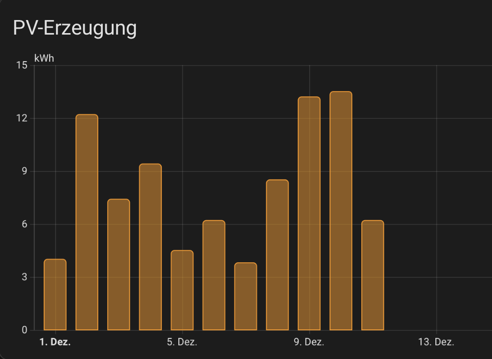

Meine 3,3 kWp Hybrid Anlage (teils Insel, teils BKW mit 20kWh Akku) hat in 2025 bisher den Einkauf von 2.413 kWh aus dem Netz ersetzt. Der Durchschnittsertrag im Dez. bis 11.12. lag bei 1,1 kWh pro Tag. Die Wetterlage in Norddeuschland ist im Winter für PV bescheiden (viele Wolkentage), die Sonne wirft lange Schatten und ich habe keinen freien Horizont. Selbst wenn die Sonne scheint, kommen jetzt nur 3 bis 4 kWh am Tag. In den sonnigen Monaten sieht es anders aus, dann steht die Sonne hoch und die Schatten treffen die Module nur kurze Zeit. Der Durchschnitt pro Tag im Mai lag bei 12 kWh und Spitze 18 kWh an den besten Tagen. Dann läuft selbst der große Akku voll und die Anlage schaltet ab (aber nur wenige Stunden pro Jahr).

Also das sind schon sehr aussergewöhnliche Werte. Du hast 3,3 kWh pro kWp am quasi kürzesten Tag des Jahres?
Ich komme in Ideallage, ganz im Süden auf 850m Höhe auf 1,4 kWh pro kWp.
Hast du vertikale Module?

Nö, Südausrichtung 2 Dachneigungen und gut 150m niedriger (damit auch deutlich weniger Schnee). Ertragserwartung laut PVGIS zwischen 1000 und 1100 kWh/kWp.
