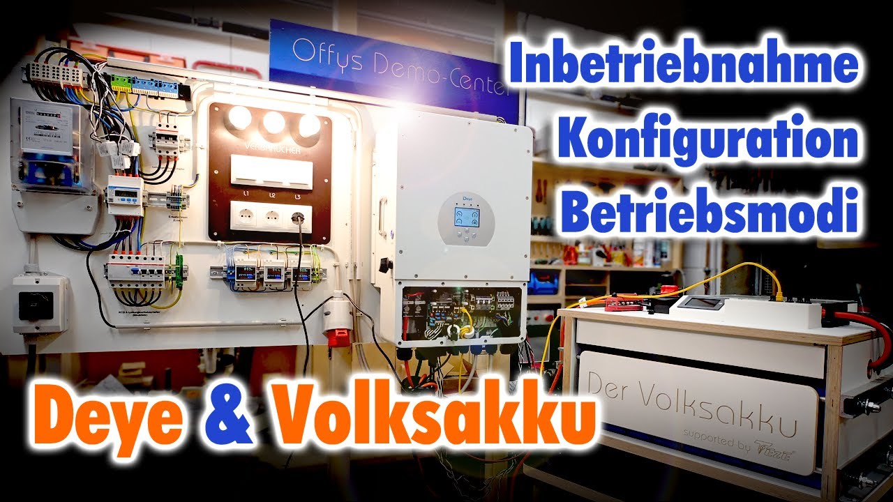

aus dem Fred... sun-8k-sg04lp3-eu verbindet sich nicht mehr mit dem Netz und zeigt Off-Grid im Display
da gab es heute ein schönes neuen Video zum Deye
