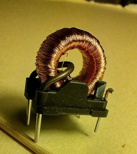

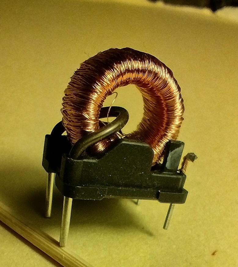

Hier mal ein kleiner CT, das Holz ist ein Zahnstocher. Bewickelter Ferritkern, eine Drahtschleife, die nun weder durch die Kernmitte geht noch irgendwie genau plaziert aussieht. Spielt nämlich auch keine Rolle. Das einzige für die Genauigkeit wirklich wichtige ist die Windungszahl: denn der fliessende Strom im Innenleiter und der Strom in der Spule (vorausgesetzt sie ist sehr niederohmig abgeschlossen) stehen genau umgekehrt im Verhältnis der Windungszahl. Und da zählt jede einzelne Windung: fehlerhafte Windungszahl schlägt voll auf die Genauigkeit durch.
Alle weiteren Fehler macht man von außen: nicht niederohmig genug abgeschlossen, Ferritkern nicht geschlossen usw.

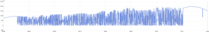

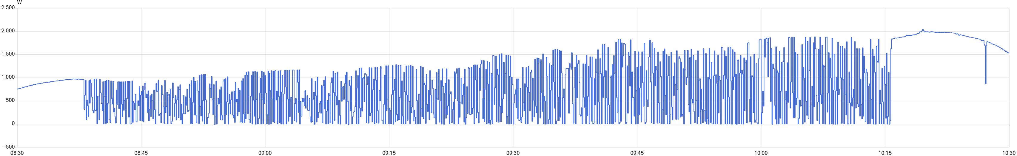

Bei mir läuft der Deye zur Zeit ohne externe Messungen, da alle Verbraucher über Load versorgt werden. Auch da hab ich ungewöhnliche Schwankungen beim Strom-Import/Export am 2Richtungszähler. Das war beim alten WR konstanter.... Frage ist, ob das störend ist.
Welche Größe und Zeiteinteilung hat das Bild denn?
Nein, alle Punkte leer. Nur unter Modus der Punkt vor Generator ist schwarz. Obwohl ich keinen habe. Der geht auch nicht umzuschalten....
Sollte ich da evtl. den Lastausgang einschalten und den Anschluß unbeschaltet lassen?
