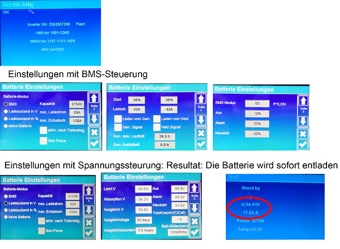

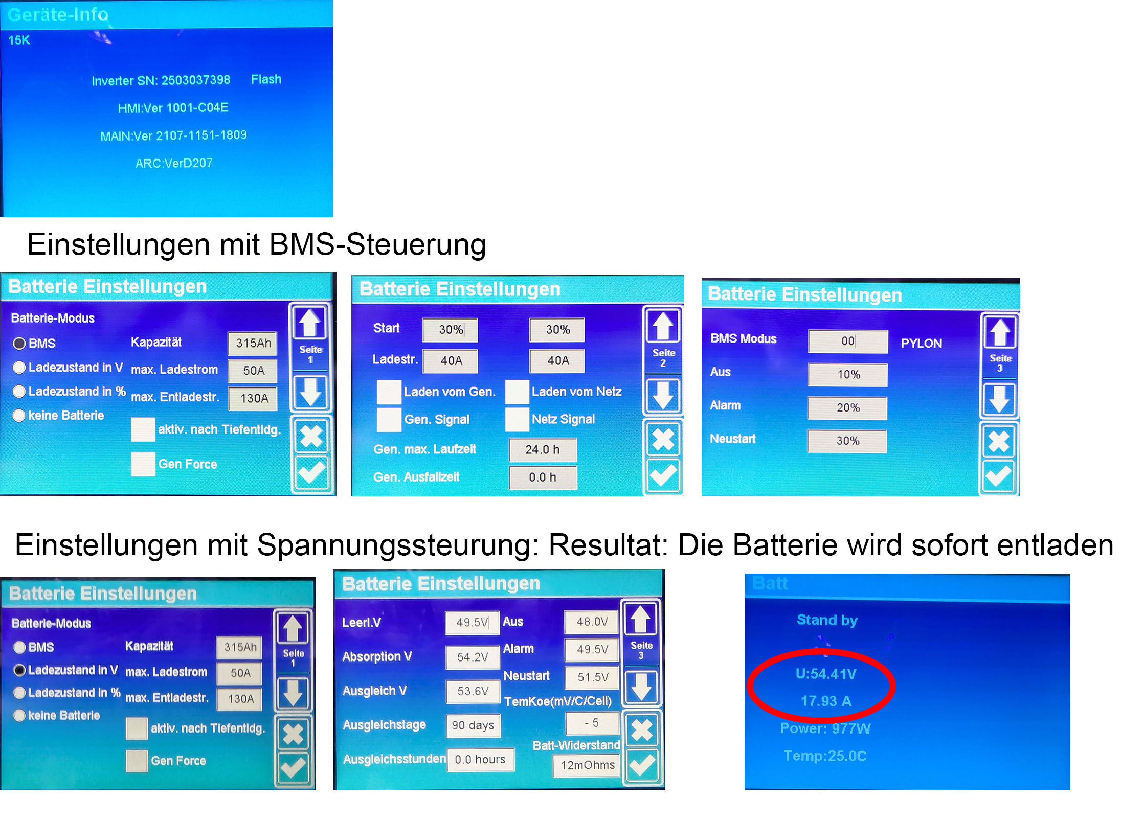

Wenn die Batteriesteuerung auf ‘BMS’ steht (Li-ion Pylontech Can Protocoll) dann geht die Steuerung kompl. auf das BMS über (Seplos 3.0 bei mir) und dort gibt es keine Float-Spannung. Ich kann nur OVP und OV-Alarm einstellen und die ‘requested charge voltage’. Letztere kommt aber im Deye nicht an. Wenn ich dort auf das Batt.symbol gehe und BMS auswähle, sehe ich ‘charge voltage: 55.0’ - egal was ich im Seplos einstelle.
Und wenn ich im Deye auf Spannungssteuerung umstelle (V_Batt.), dann habe ich da nur eine Absorptionsspannung und eine sog. Ausgleichsspannung (das bezieht sich wohl auf Bleibatt.) - und der Deye fängt an die Batt. zu entladen, selbst wenn diese noch unter der Absorptionsspannung liegt. Das verstehe ich überhaupt nicht.
Eine Floatspannung kann ich weder im Deye noch im Seplos BMS einstellen.
Evtl. liegt es auch an der Firmware im Deye? Hat sich da was geändert in letzter Zeit. Meine müßte von 08/09 2025 sein oder so.
Ich vermute aber bei BMS Steuerung ist im Seplos irgendwo 55.0V als Mindestladespannung hinterlegt. Dort wird die Spannung nach volladen dann auch den ganzen Tag gehalten.
Vielleicht ist das der Grund weshalb der Deye die Batt. entlädt, obwohl sie noch gar nicht voll war, wenn ich in den Spannungsmodus umschalte? Allerdings sollte er doch erstmal volladen und dann sanft auf die Floatspannung zurückfallen, die ich aber nirgends einstellen kann :thinking:
Deswegen bin ich zum rein spannungsgeführten Laden übergegangen. Das BMS ist somit unabhängig und muss nur im Fehlerfall eingreifen.
Habe ich ja versucht - mit dem Ergebnis dass der Deye meine Batterie sinnlos ins Netz entlädt, obwohl unterhalb der Absorptionsspannung? Verstehe ich nicht…
Die Firmware entscheidet, was der Deye macht, wenn er in den Spannungsmodus umgeschaltet wird. Lädt er erstmal bis zur eingestellten Absorptionsspannung oder versucht er zuerst die eingestellte Floatspannung zu erreichen?
Es gibt in meiner Deye-Version keine Floatspannung. Nur Absorptions- und Ausgleichsspannung. Ich glaube letztere ist nur für Bleisäure-Batt. zur Vermeidung der Säureschichtung - da wird dann volle-Pulle geladen. Bei mir hat der Deye angefangen zu entladen, obwohl die Batt. noch weit unterhalb der Absorptionsspannung war.

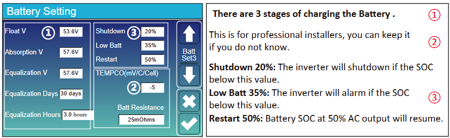

Hmm, seltsam. Die Floatspannung sollte schon immer einstellbar sein. Welche Firmware hast du?
Habe die Main: 2107-1151- 1809
müßte etwa von Aug./Sept. 2025 sein
So sieht das bei mir aus:
Oh, sehe gerade im Vergleich selbst den Fehler: Leerl.V - soll wohl Floatspannung heißen, das habe ich mit Batt. Leer-Spannung verwechselt. Und Ausgleichsspannung ist dann wohl die Equalizationvoltage - braucht es für Li-ion nicht. Dann muß ich meine Settings mal anpassen :wink:
Kein Wunder, dass er da anfing sofort die Batt. zu entladen…
Ich bin ja wirklich so ein Esel…
Kaum macht mans richtig - schon funktionierts :wink:
Allerdings hat die Spannungssteuerung auch ein paar Nachteile: weniger Infos über die App und vermutlich ist die SoC-Schätzung nicht mehr so gut? Die Ausgleichsladung nehme ich jetzt tatsächlich als Balancingmöglichkeit im Sommer: alle 14 Tage sollte reichen bei 55,2V. Balancing ab 3,41V/Zelle.
Sehr gut. Den Temperaturkoeffizienten kannst du auch auf -0 setzen, ist nur für Bleibatterien. Die Ausgleichspannung fährt er bei dir alle 90 Tage an. Ich würde sie auch auf 54,2V stellen, auch wenn die Dauer auf 0 Stunden steht - dann kommt der Deye auf keinen Fall auf dumme Gedanken :wink:
