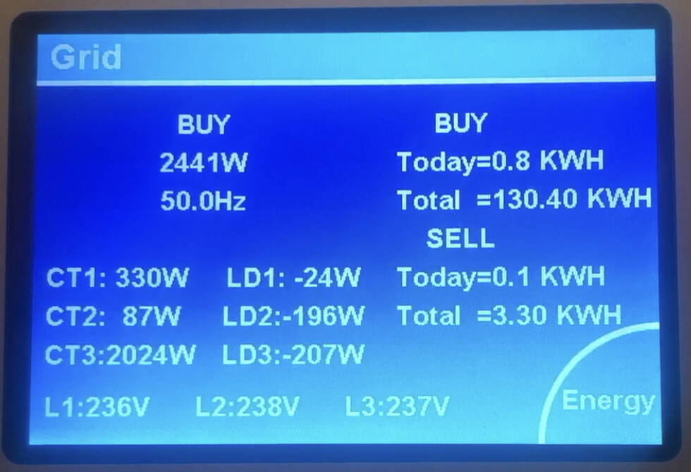

Deye Sun: Stromzähler läuft trotz Batterie- und Solarenergie
Oder mal am E-Herd alle Platten und dazu den Backofen einschalten. Das sollte genügend Leistung auf allen Phasen ziehen.

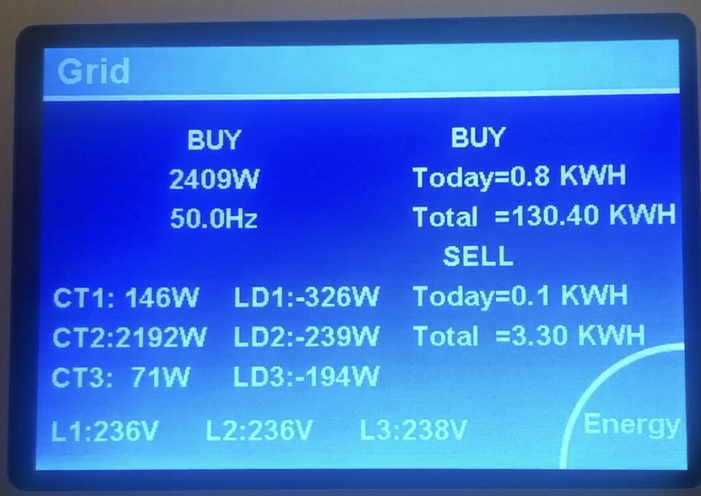

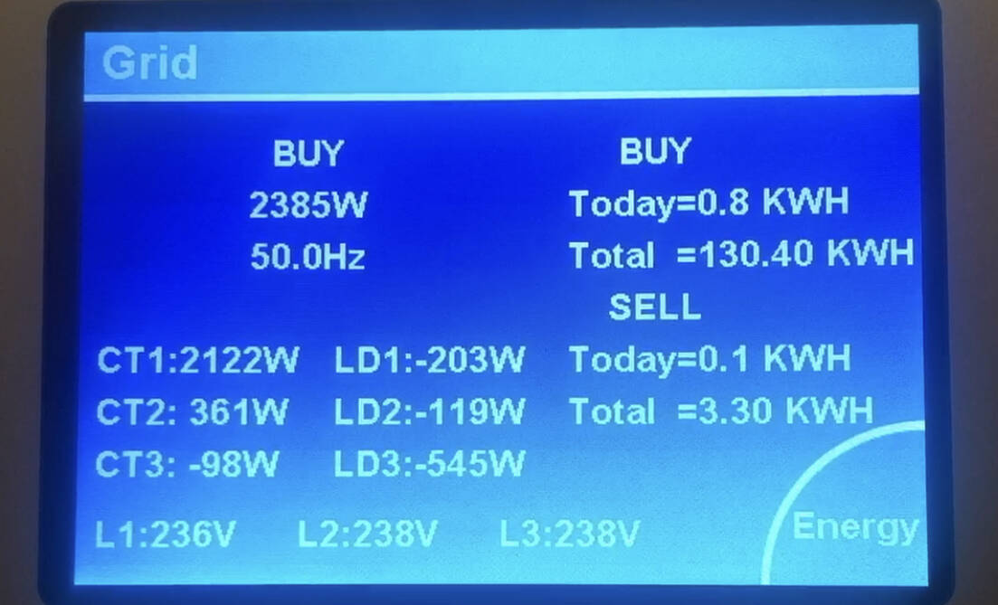

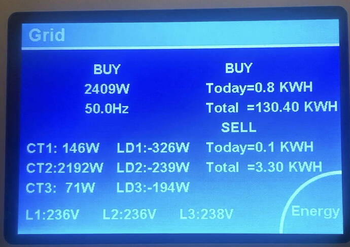

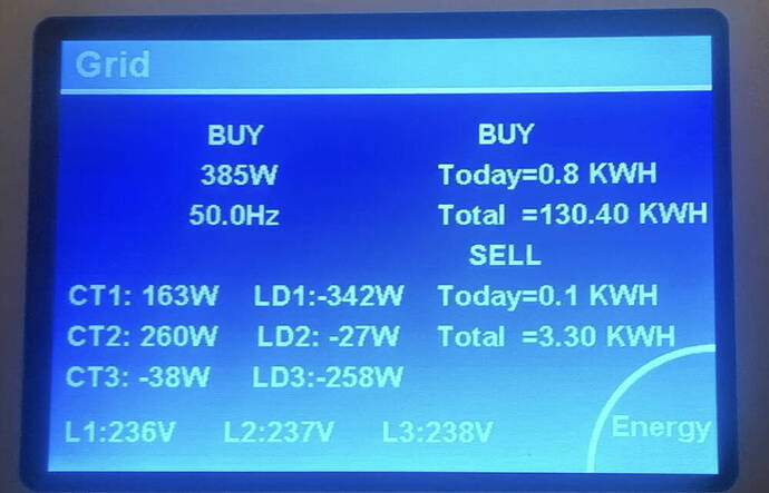

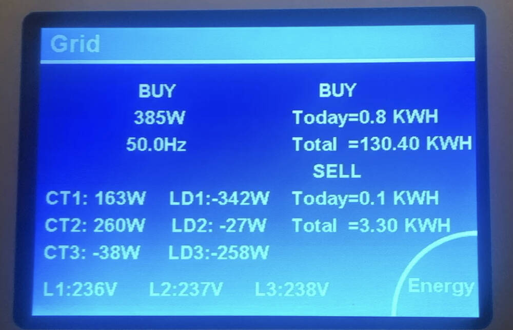

wir haben es mit dem Wasserkocher gemacht. Drei verschiedene Räume und immer hat sich der Wert auf der jeweiligen Phase verändert.
Ich hab dir die Fotos der jeweiligen Anzeige angefügt. Das Ausgangsfoto ist ohne die Last.

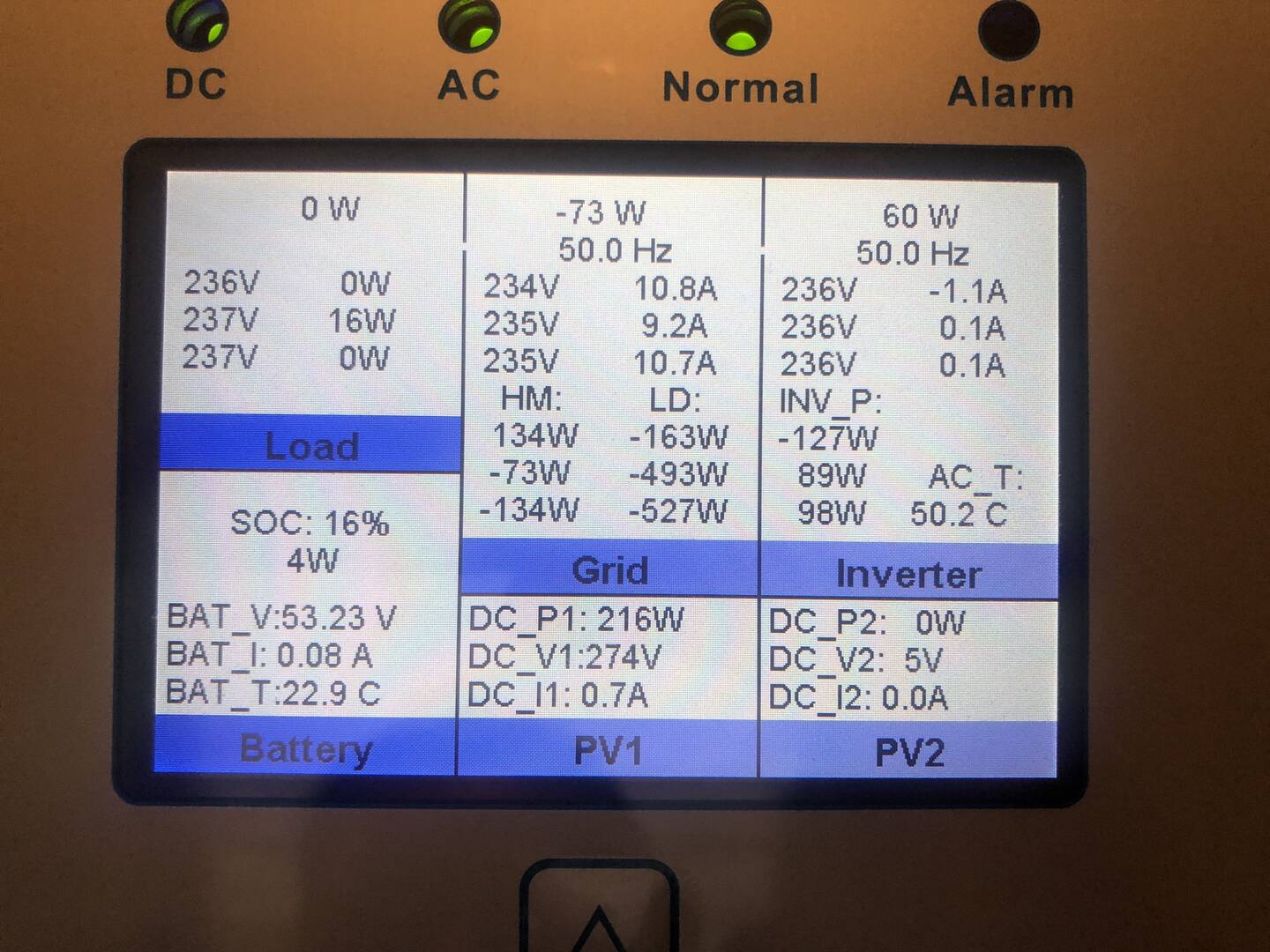

Was auch interessant ist: wenn wir Wechselrichter und Batterie ausschalten und beides wieder anschalten dauert es einige Zeit bis er wieder aus der Batterie zieht. In der Zeit dazwischen stimmen die Werte auf dem WR und den Zähler exakt überein. Schaltet die Batterie sich zu, haben wir wieder 200 Watt Abweichung. Den PIN haben wir schon wenn ich mich nicht täusche.
Der große Deye 12kw hat auch einen hohen Standby Verbrauch von ca. 100W diesen sollte er aber auch aus der Batterie ziehen. Sehr seltsam. Die interne Verbrauchskalkulation vom WR passt auch. Ich vermute das es wirklich an den CTs liegt. Ich habe von anderen schon mal gehört das die CT evtl. durch äußere Einflüsse gestört werden. Die Leitungen von den CTs sind ja nicht Geschirmt, daher wirken diese wie Antennen. Austausch der CT Leitung gegen Abgeschirmte könnte Abhilfe schaffen oder alternativ die Zuleitungen kürzen, das keine Schleifen in der Verteilung liegen. Oder die CT Leitungen mit etwas Abstand von den Netzleitungen verlegen.
Eine Strommesszange hast du nicht um die Phasen zu messen, dann könnte man den tatsächlichen Strom mit der Anzeige im WR vergleichen.

Guten Morgen, wir haben versucht das Problem weiter einzugrenzen. Dabei ist uns aufgefallen, dass wir keinerlei Abweichungen haben wenn der WR "aus" ist, also keinen Strom wandelt. Dann werden uns auf dem WR und dem Zähler genau der gleiche Verbrauch angezeigt.
Schalten wir den WR an und er zieht Energie aus der Batterie oder wandelt Solarenergie aus den Modulen um, haben wir wieder die bekannte Abweichung.
Bedeutet für mich als Laie, dass mit der Verkabelung alles richtig sein sollte und das Problem am WR liegt?

Hallo Leute, ich fasse es noch gar nicht aber scheinbar funktioniert jetzt alles. :slight_smile: Wir haben den WR einmal komplett auf Werkseinstellungen zurückgesetzt und bestimmte Einstellungen neu aufgesetzt. Scheinbar hat der Elektriker beim ersten Einrichten irgendeinen Fehler gemacht, der das Problem die ganze Zeit verursacht hat.
