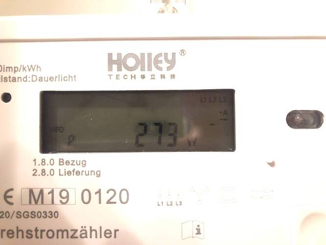

Seit knapp einem Monat haben wir knapp 7,4 kWp auf dem Dach, zwei Batterien mit jeweils 5,12 kWh und den Deye - SUN-12K-SG04LP3-EU. So weit so gut. Als erstes ist uns aufgefallen, dass sich unser Stromverbrauch bisher nicht wirklich reduziert hat. Um dem Ganzen auf den Grund zu gehen, habe ich begonnen das komplette System genauer zu "beobachten". Dabei ist mir aufgefallen, dass zu jeder Zeit unser Stromzähler weiterläuft. Egal ob wir grad aus einer vollen Batterie ziehen, die Sonne scheint oder wir ganz normalen Netzbezug haben. So kommen schnell am Tag 8-9 kWh auf dem Stromzähler zusammen, obwohl die Solarman App sagt dass wir im gleichen Zeitraum lediglich 1 kWh aus dem Netz bezogen haben. Auch der Elektriker der das Ganze angeschlossen hat war bereits ein zweites mal da und hat alles geprüft. Seiner Aussage nach liegt kein Installationsfehler vor und es muss ein Problem beim Deye sein. Unsere Einstellungen sind aber meiner Meinung nach "unscheinbar" und sollten eine solche Abweichung nicht auslösen.

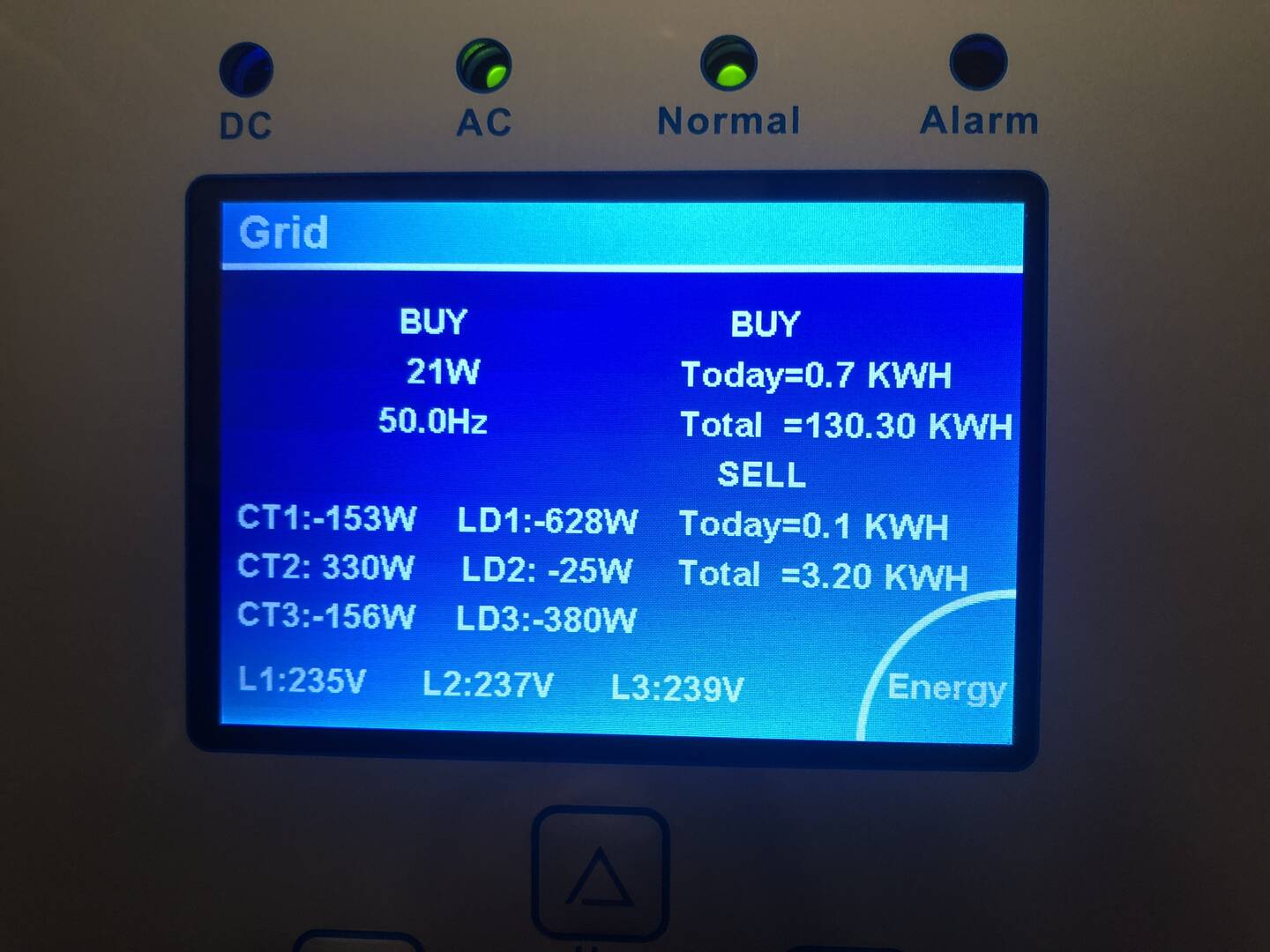

Wenn wir Leistung aus der Batterie ziehen, haben wir dennoch einen permanenten Netzbezug von knapp 250 Watt. Manchmal gibt es kurze Ausschläge nach oben bis zu 1,5 kW. Schalten wir die Die Batterie ab, steigt der Netzbezug auf knapp 600 Watt. Die Batterie hat jedoch genug Ladung. Warum zieht er nicht die komplette Energie aus dem Akku?
Das ist leider nicht der Fall. Der Zähler zeigt einen Strombezug an.
Wo kann ich sehen ob der produzierte Strom vor dem Zähler eingespeist wird? Die Notstromverfügbarkeit ist meiner Meinung nach nicht aktiviert. Zumal wir das Nachladen aus dem Netz mittlerweile komplett deaktiviert haben.
Der Dye zeigt ja nun an, gar nichts aus dem Netz zu ziehen, und die volle Leistung aus er Batterie zu holen. Soweit scheint da doch alles zu stimmen. Wenn der Zähler die aktuelle Leistung anzeigen könnte, würdest du sofort sehen, ob das tatsächlich so ist. Ansonsten müsstest du mal mit einer Strommesszange die Phasen nachmessen.

Ansonsten mal ne dumme Frage: Kann man die Stromsensoren vom Dye falsch rum montieren?
ich habe keine Ahnung. Danke, dass ihr alle versucht meinem Problem auf den Grund zu gehen. :slight_smile:
Na, das wäre dann mal ein prüfenswerter Punkt.
es soll auch schon CT-Klemmen gegeben haben die Falschrum etikettiert waren, also nicht alles glauben

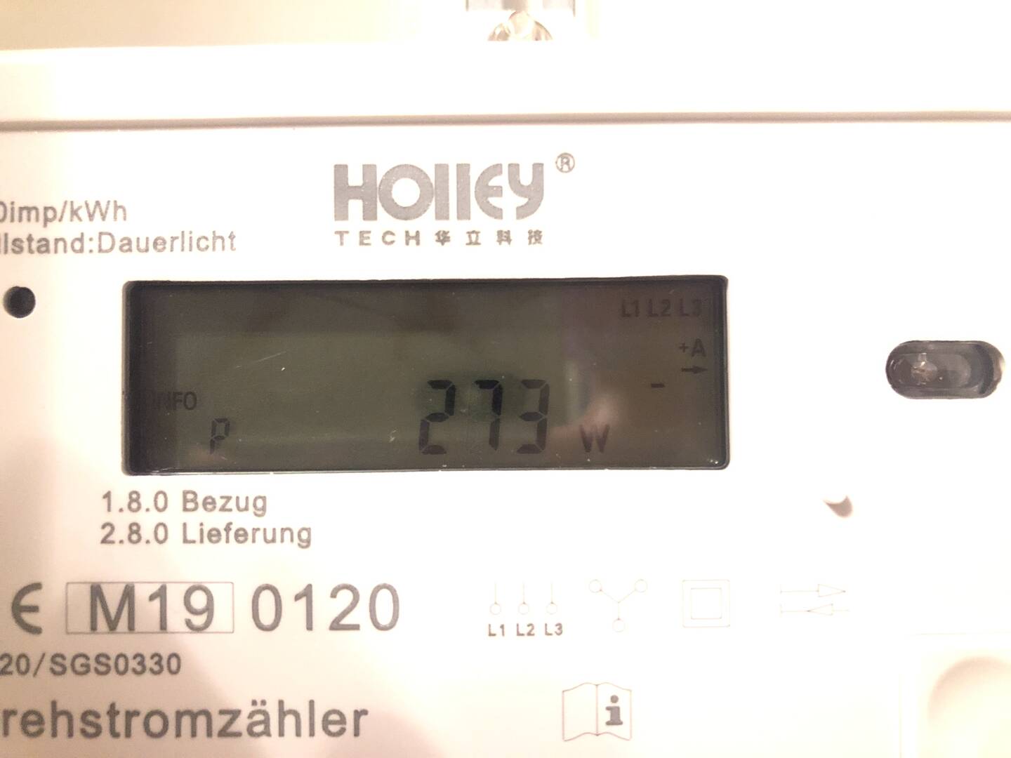

Anbei unsere Anzeige. Auf dem zweiten Bild siehst du in dem Moment unseren Netzbezug laut Zähler.
CT-Klemmen zeigen in die richtige Richtung und auch andersherum angebracht führt es nicht zum Ziel.
