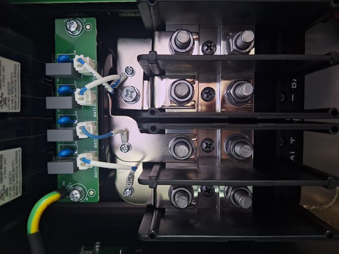

Moin Leute,
gerad ist meine neuer Deye sun-15k-sg05lp3 angekommen. Ich habe mich die ganze Zeit schon gefragt, wie die Batterien bzw. die Busbar für meine später 4 Blöcke angeschlossen werden. Der Deye hat 2 Ports für minus, die hinten zusammen geschlossen sind und 2 getrennte Ports für plus. Diese sind so wie es aussieht nicht zusammengeschlossen und können jeweils einzeln über die Breaker abgeschaltet werden. In der Anleitung steht nur Master und Slave und keine weiteren Angaben dazu welcher der beiden Ports, wie genutzt werden soll. Wenn ich alle 4 Batterieblöcke an einer Busbar klemmen habe, würde ich gerne jeweils 2×70mm² für Plus und Minus verbauen um mit den 280a auf jeden fall auf der Sicheren Seite zu sein. Aber welche Plus Terminals kann ich verwenden? Beide je 1 Kabel, oder müssen beide dann auf Port 1? Oder macht es eher Sinn 2 Busbars mit je 2 Blöcken zu verbauen und dann teilt sich der gesamte Strom auf die Master und Slave auf? Sprich 140a jede Seite? Oder bei ausfall der einen Bank wird dann die Komplette 280a auf die noch funktionierende Bank abgegeben?

Ich würde die Busbar wie Du es schreibst mit 2 x Plus und 2 x Minus in 70 mm2 an den Deye hängen. deshalb hat er ja zwei getrennt abgesicherte Plus Anschlüsse.
Die Sicherungen sind Leitungsschutzschalter...

Ich stehe vor derselben Frage wie du mit 4 Batterien und 2 Batterieanschlusspaaren am Deye 20k. Wie hast du's gelöst? Ich hätte Stand jetzt zwei Batterieblöcke, die je nur 200 A vertragen, parallel verschaltet und mit einer 200 A-Sicherung und 70 mm2-Kabel an ein Batterieanschlusspaar gehängt. Dasselbe dann mit dem zweiten Batteriepackpaar an den zweiten Anschluss. Grillt es das eine Kabel, kriegt das zweite 340 A ab und brennt ebenfalls durch. Wie hast du's gelöst?
Jau, bisher noch gar nicht. Komme aus Familiären Gründen nicht dazu weiter zu arbeiten...allerdings ist meine bisherige idee erst mal eine Batterie an Port 1 an zu schließen, der Block bekommt eine 150a Schmelzsicherung von Adler. Danach, wenn der nächste Block fertig ist an den 2. Port....ebenfalls mit 150a Sicherung. Wenn Block 3 und 4 Fettig sind muss ich mir noch mal neu überlegen, ob und wie die angeschlossen werden. Nach wie vor hätte ich Busbars mit vorgeschalteter Sicherung oder eben die Variante mit 2 Blöcke auf je einen Port angeschlossen. Das mit dem Grillen is ein guter Einwand. Ich denke mal, dass wenn man anfangs eben nur 150a Lade- und Entladekapazität im Deye einstellt eben keine Probleme bekommt, aber irgendwann wäre es ja schon schön, die vollen 280a aus zu nutzen :thinking:

Also würdest du meinen, dass mein System so wie ich es beschrieben habe funktioniert? Ich gehe halt immer vom schlimmsten Fall aus, dass zB im Deye ein Batterieanschluss abschaltet, eine Sicherung fliegt, sich ein Kabel löst oder keine Ahnung was alles passieren kann. Wenn dann die zulässigen 350 A (beim Deye 20 kW) durch ein 70 mm2-Kabel fliessen, kann es schon verdammt warm werden - Und weil ich an diesem Strang 2 Batterien mit je zulässig 200 A hängen, wird er die 350 A auch ziehen, wenn sie zur Verfügung stehen. Oder wieso sollte dies nicht passieren? Möchte nur auf Nummer sicher gehen, wenn ich solche Setups in meinen Keller stelle.

Hab's mir nochmals durch den Kopf gehen lassen. Ich kann den WR auf 350 A laufen lassen und je zwei Packs an die beiden Pole parallel hängen, muss aber zwingend jedes Pack auf maximal 100 A begrenzen. Wieso? Weil sobald eine Seite voll ist - und die werden nie genau gleichzeitig voll sein - darf die andere Seite nur noch mit total 200 A laden; sonst grillt's die Sicherung sowieso. Aber ich denke, das ist eine gute Lösung, weil so trotzdem meistens mit 350 A geladen/entladen werden kann und die Batterien sogar noch geschont werden (weil nur 100 A).
Ja, also ich begrenze ja jedes Pack auf 150a. Auch wegen der schonung. Werde vermutlich sogar noch mal weniger 140a im bms eingeben. Und dann frage ich mic auch, wenn ich die packs zusammen an den deye anschließe kommuniziert der ja auch mit denen. Bedeutet, wenn dann ein Pack voll meldet, würde ja vermutlich die ladeleistung rubter geregelt werden. Also, 280a ist bei mir das max, sagen wir mal 2 packs sind angeschlossen je an einen port. Dann meldet ein pack an den deye voll. Bedeutet er kann nur noch 1 pack mit 140a laden...dann müsste er ja theoretisch rubter regeln, wozu soll man sonst die Bms mit dem wechselrichter kommunizieren lassen? Oder bin ich da falsch informiert?

Interessant, also ab 15k sind zwei Anschlüsse pro Pol da, aber wo sind die besagten LS verbaut im Deye? Sieht man die und kommt da gut ran?
Bei der Verkabelung immer beachten, wenn die Blöcke sich per CAN unterhalten, die Leistungkabel aber getrennt sind, meldet das BMS z.B. 4x100A=400A, sind jetzt aber 1 oder zwei Blöcke Leistungsmäßig abgeklemmt, müssten die restlichen 2 die 400A aufnehmen. Da das BMS leider nicht sicher weiß ob die Hauptleistungen zum WR durch gehen. Kann im Fehlerfall beim Sicherungsfall passieren. Nur so als Hinweis. Der BSC hat da wohl in die Richtung wohl eine Überwachung angedacht oder sogar schon umgesetzt... Das wird wichtig, wenn die Sicherungen knapp bemessen werden und doch mal mehr Leistung aus dem Akku kommen muss.
Die sind innen hier ein 12K
und man kommt nicht gut dran, warum auch, wenn die durchbrennt hast du ein grösseres Problem Im Deye, dann hilft der Austausch der Sicherung auch nichts.
