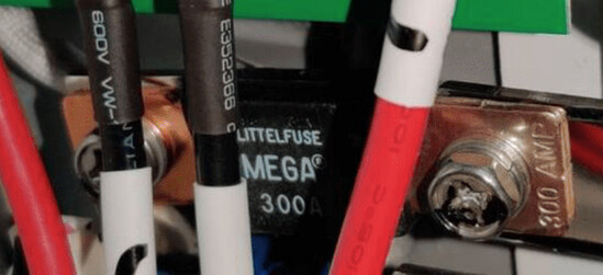

Du bis der also fest der Meinung das der Wechselrichter bei der Eigenproduktion von DC so stark sein kann dass er so eine Schmelzsicherung (die ja keinen Induktiven Auslöser hat) killt?
Das ist die im 12K eingebaute 300A Sicherung von Littlefuse

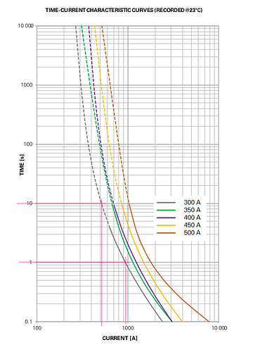

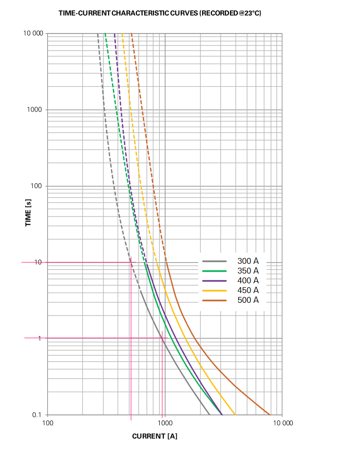

das ist die Auslösecharakteristik dieser oder einer ähnlichen Littlefuse MEGA Sicherung
Du behauptest also das der Deye wenn er DC produziert und ausserhalb ein Kurzschluss stattfindet aber gleichzeit eine winzige 48V Batterie dranhängt die nur einen geringen Kurzschlussstrom liefern kann.... (langsam wird es irrwitzig)
der Deye es schafft eine Sekunde lang 900A zu liefern, oder 10 Sekunden lang über 500A liefern kann.
Ja dieser Case ist seeehr wahrscheinlich... viel wahrscheinlicher als der Kurzschluss IM Deye und eine Batterie die dann problemlos Kiloampere liefern kann.

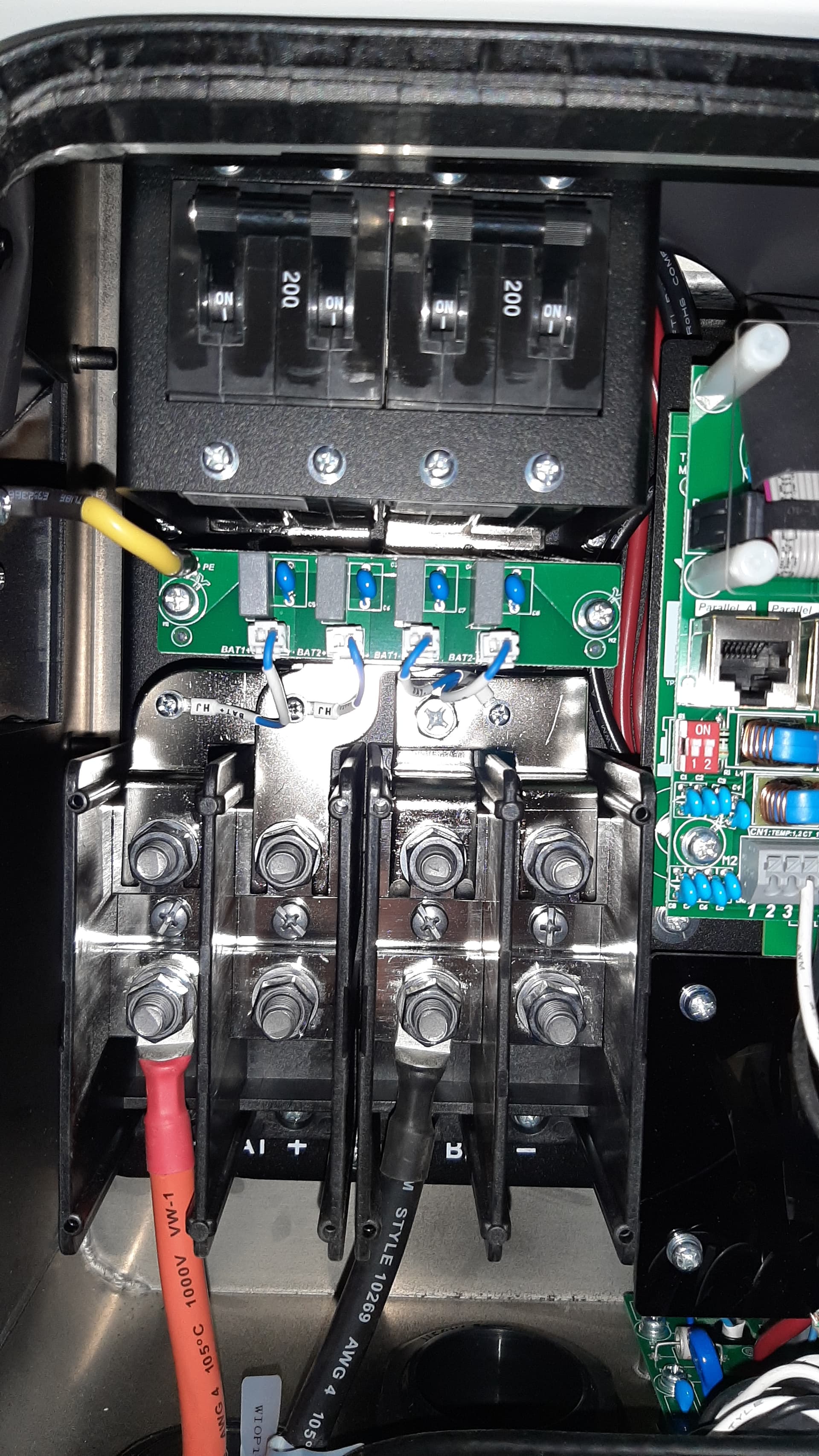

So sehen die Batterieanschlüsse im Deye sun sg05lp3 aus. An die 200A Trennschaltern kommt man gut ran. Aktuell nur ein kleiner 3,5kwh Pylontech US3000C angeschlossen und die zulässigen Ströme im Deye entsprechend begrenzt. BMS kommuniziert ohne Auffälligkeiten und zeigt auf dem Deye diverse Infos vom Speicher an.
nein der Deye weiss das nicht, es interessiert ihn auch nicht wirklich.
du hängst halt alle Batterien mit dem BMS hintereinander und verteilst die Last gleichmässig auf die beiden Batterie Eingänge
oder du macht eine Busbar wie den Victron Lynx Power In dazwischen
Aber die Verbindungen + und - sehen verdammt eng beieinander aus mit den Blechen die nach oben weg gehen.
