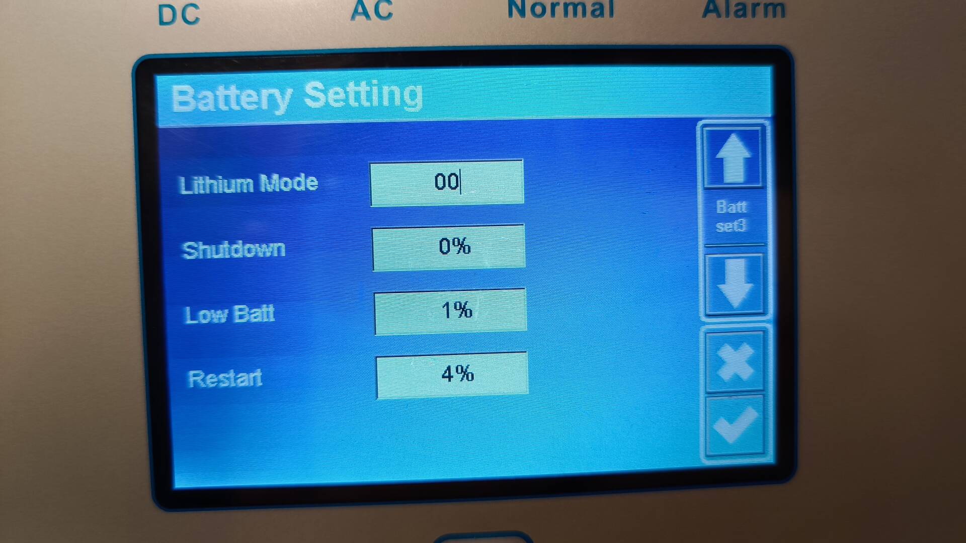

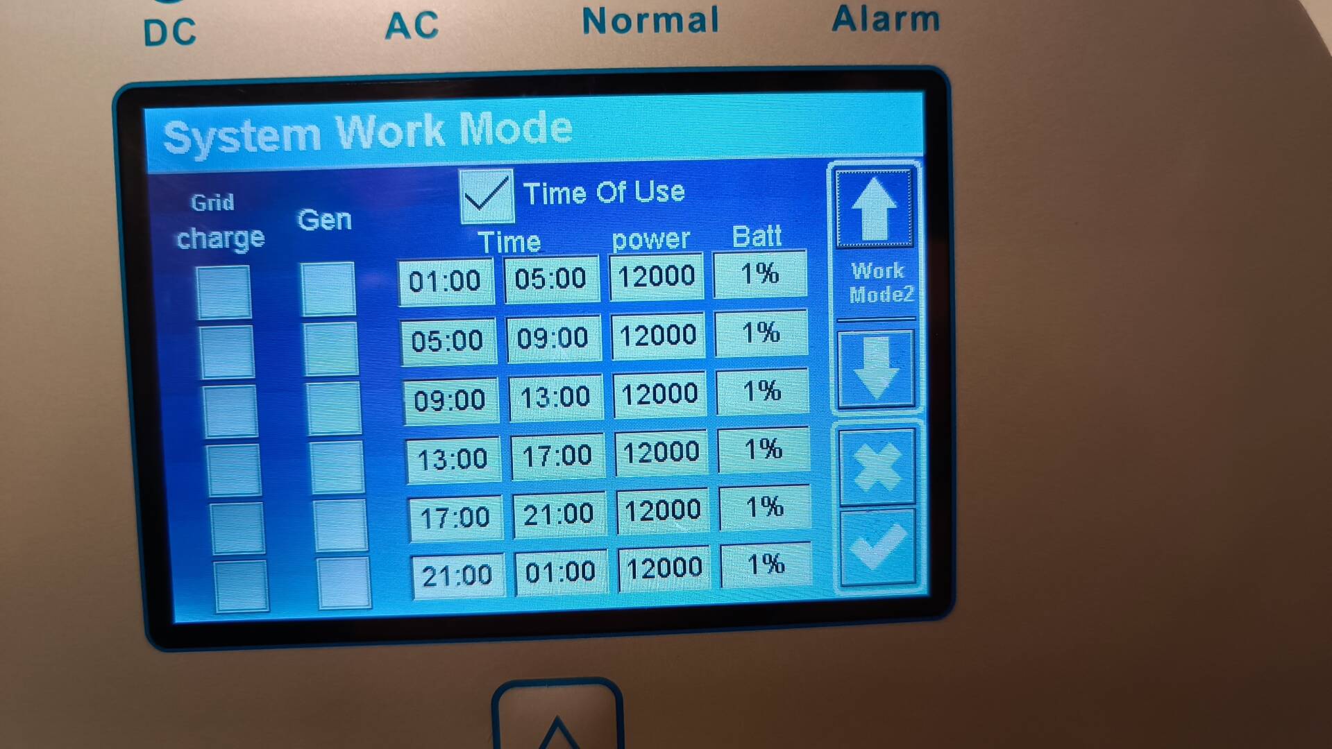

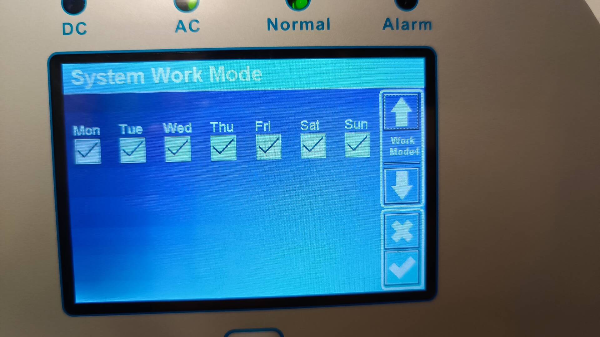

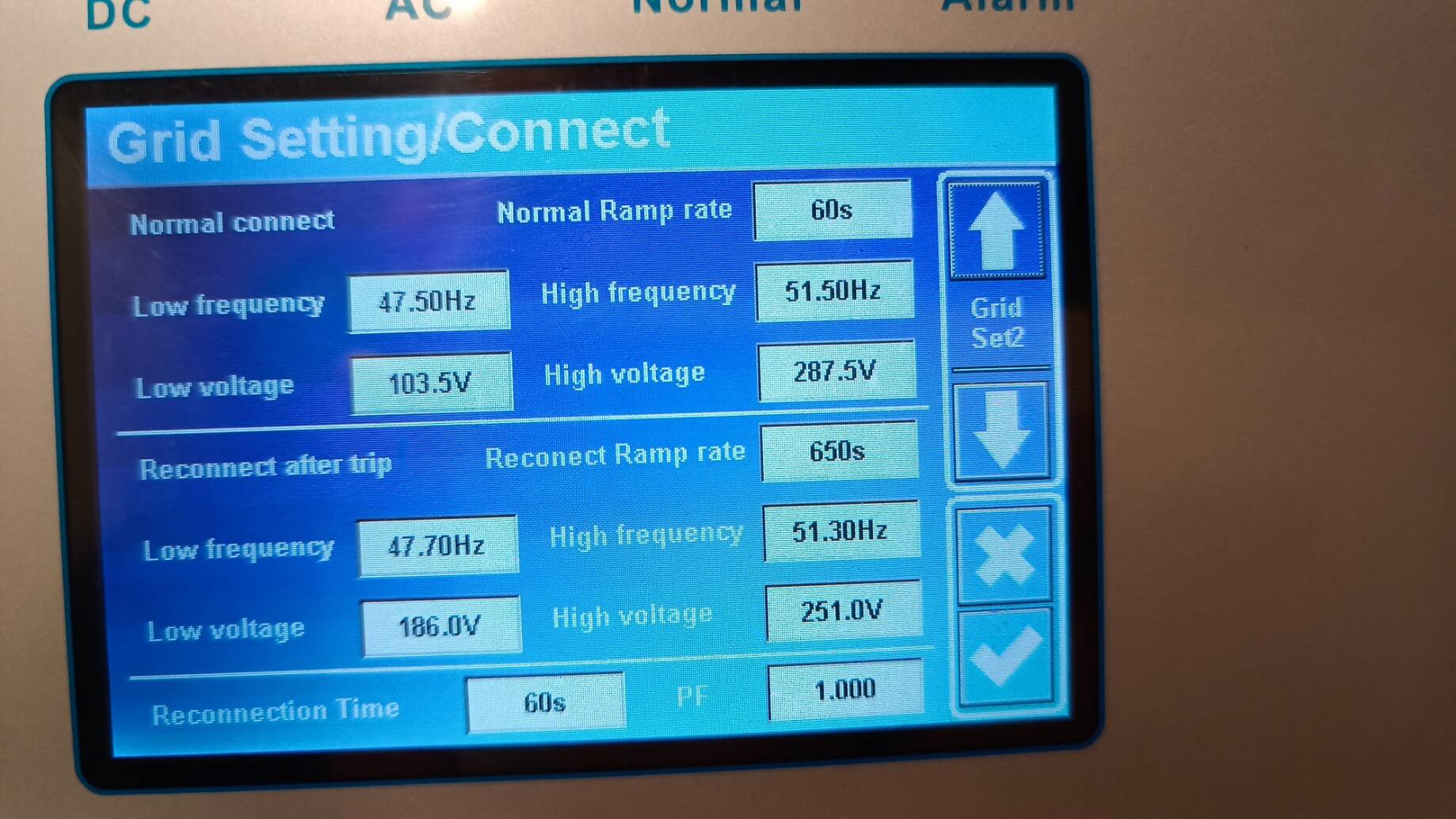

Ich habe das Problem, dass sich seit der Umstellung auf BMS Kommunikation die Batterie sich nicht mehr bis zu den Eingestellten Daten entlädt.
Bisher hatte ich die Batterie über Use Batt V laufen, da wurde geladen und entladen nach den eingestellten Parametern.

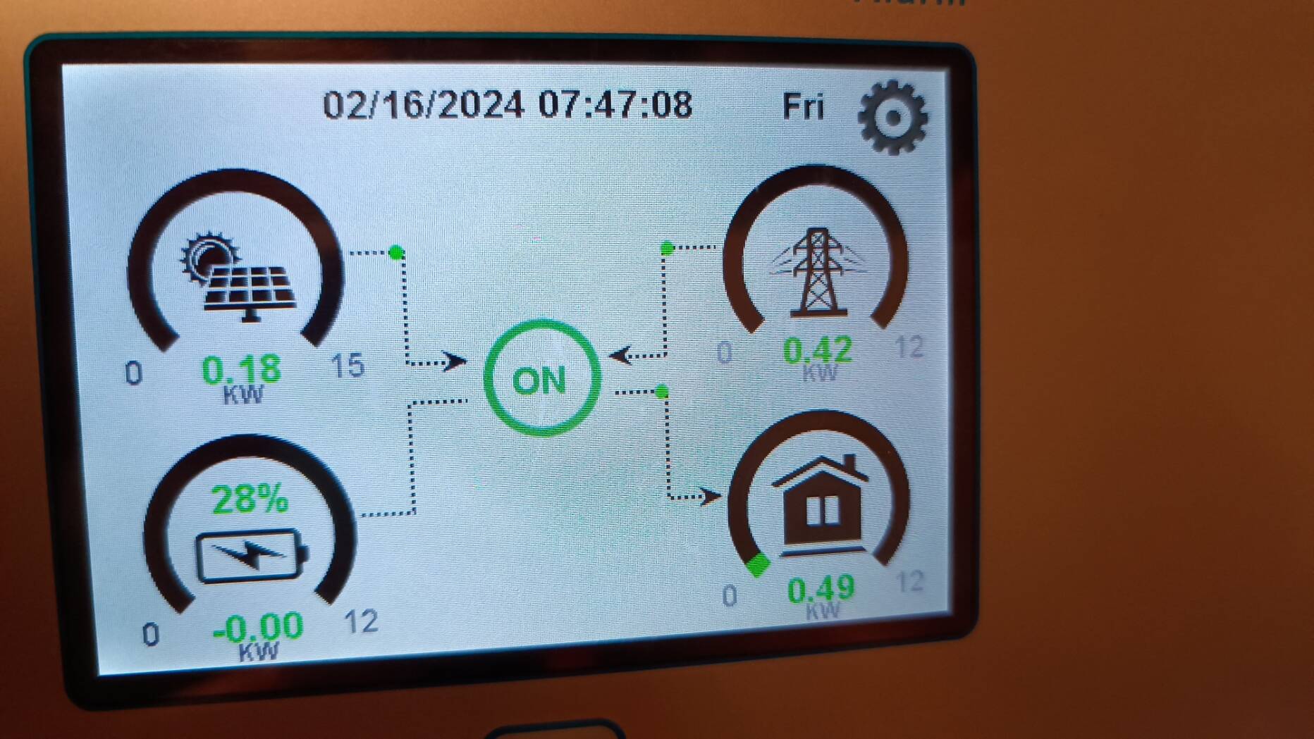

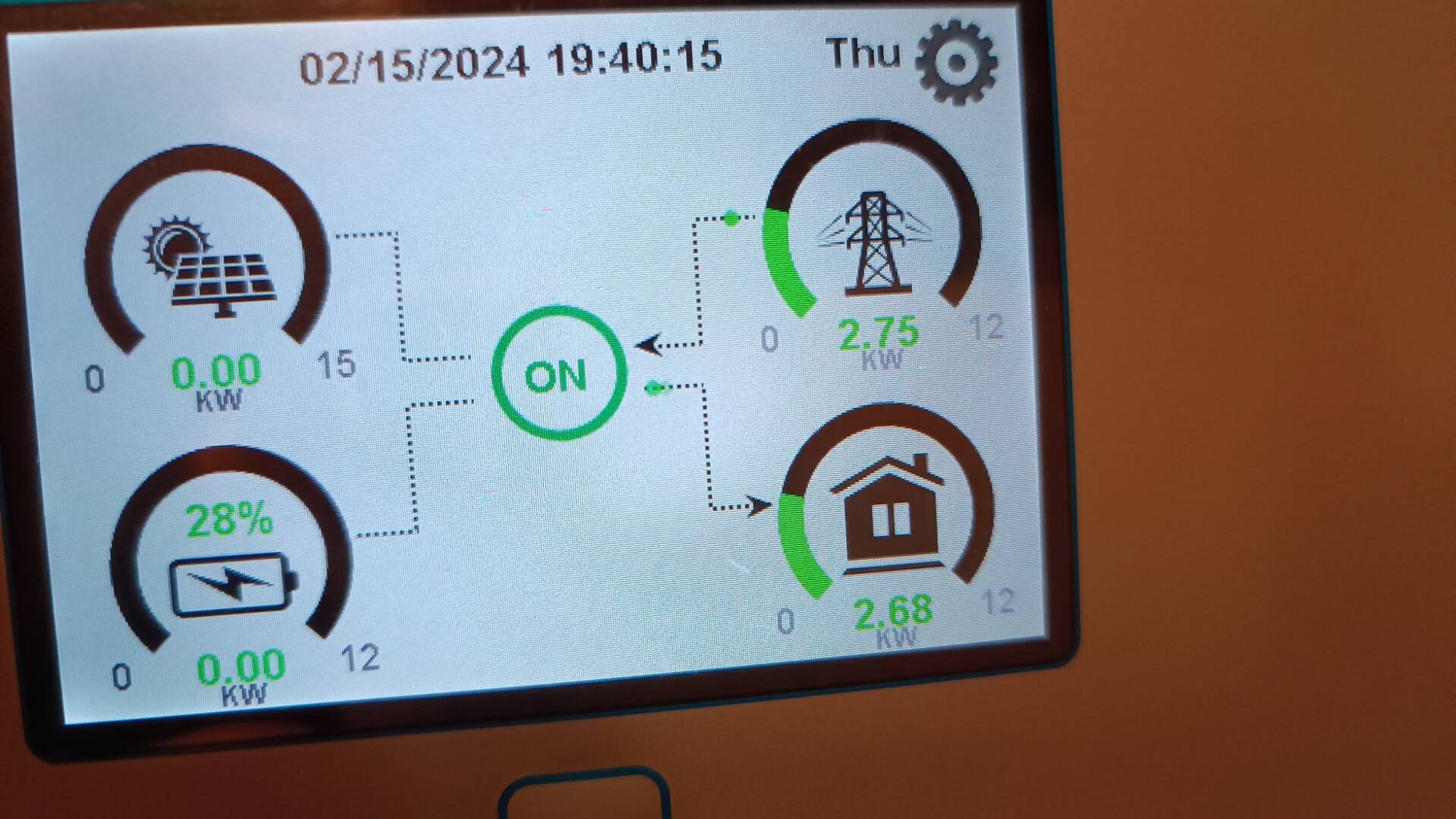

Jetzt, wie auf dem Bild zu sehen, nimmt der WR Strom aus dem Netz, statt den vorhandenen Batteriestrom zu verwenden.

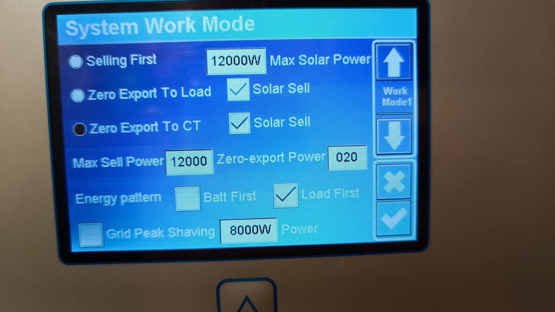

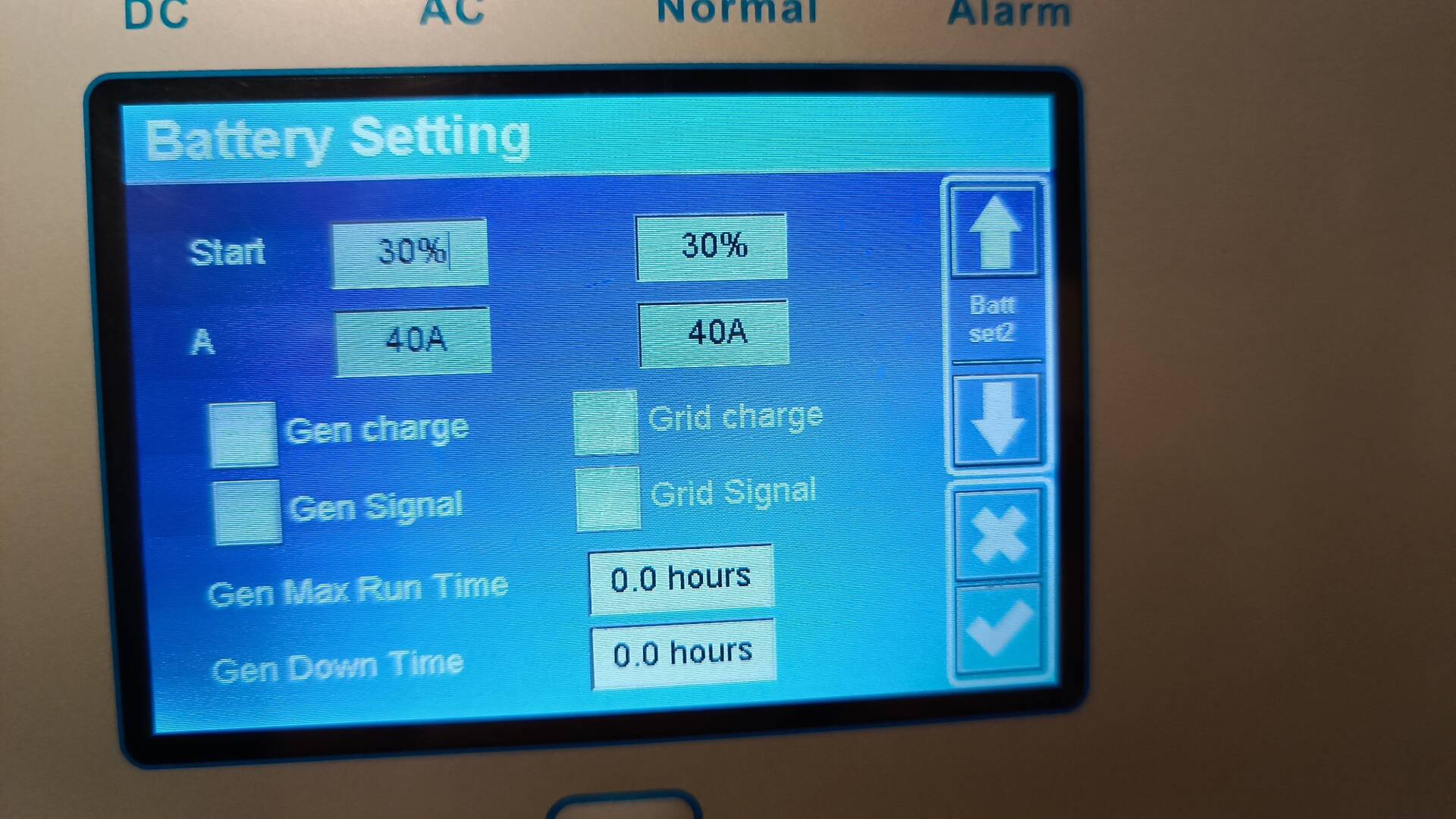

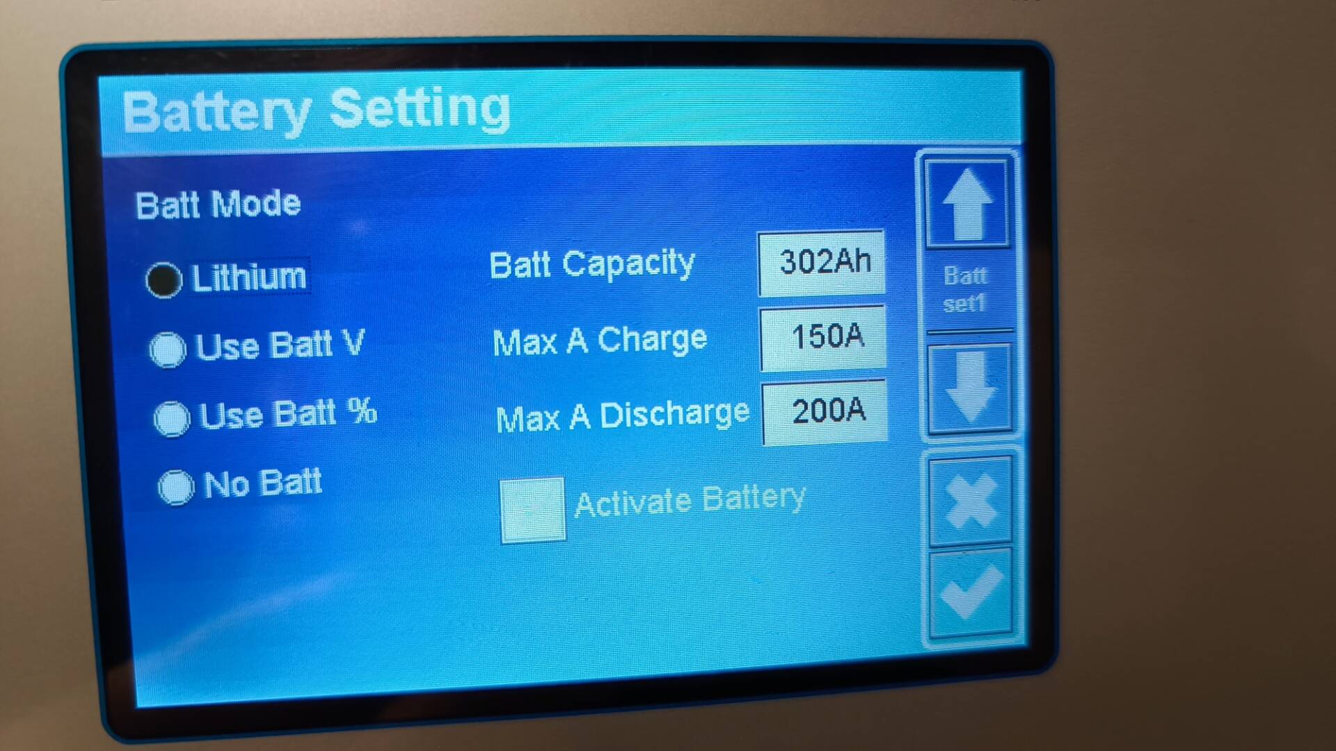

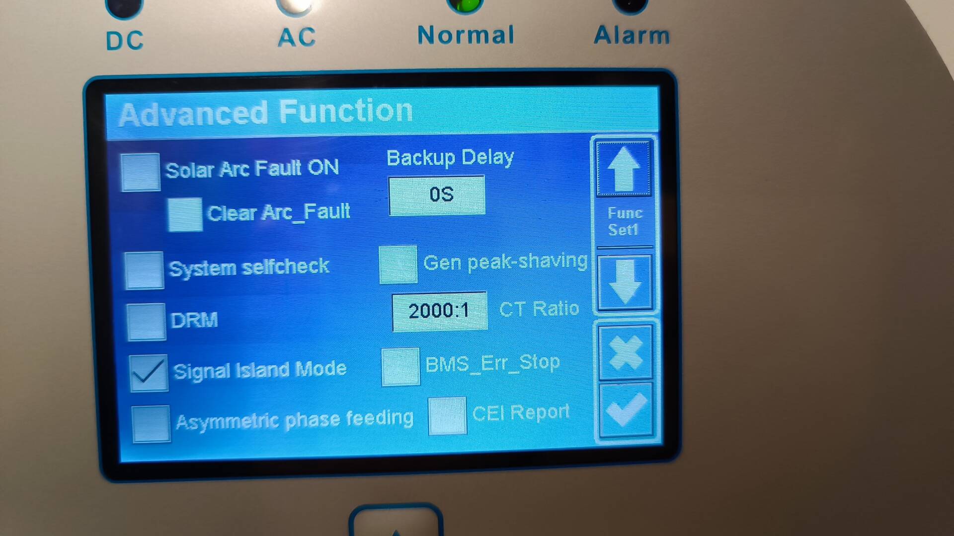

Folgende Einstellungen habe ich im WR:
Woran kann es liegen, dass der WR lieber Strom aus dem Netz nimmt?

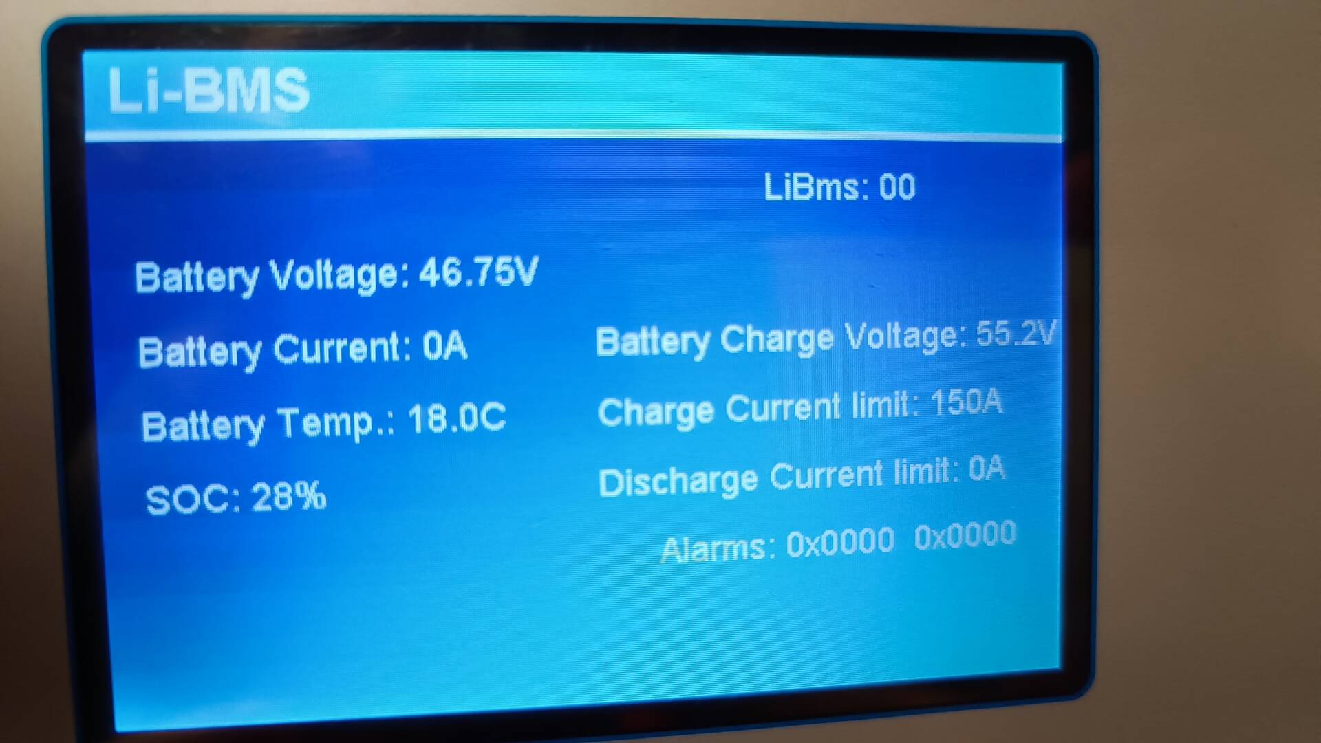

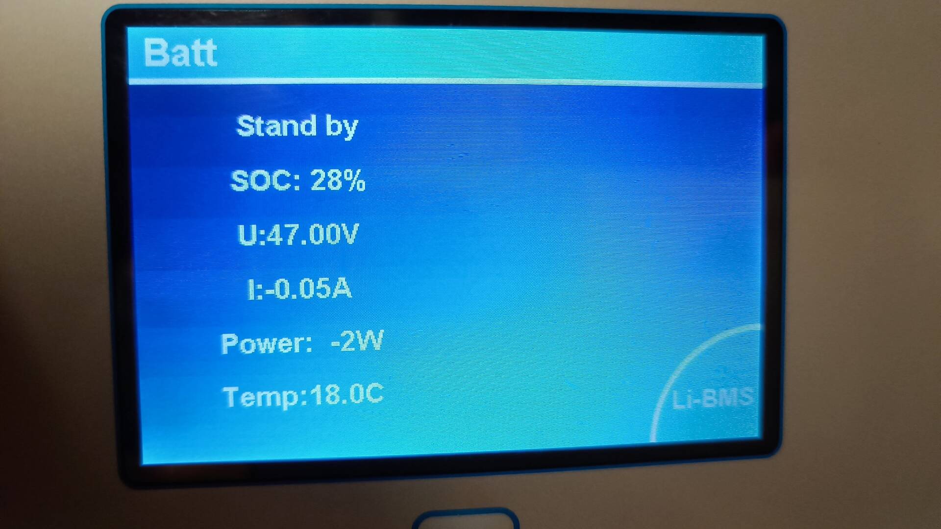

Drück doch mal auf die Batterie im Display und dann auf den BMS Knopf rechts da siehst Du was das BMS meldet und nicht welchen Sorry Quark du da einträgt? (Shutdown bei 0%, Low Batt bei 1%, Restart bei 4% und tägliches entladen mit 12 kW Leistung bis 1%)

@auric du hast recht, aber vielleicht hast du bemerkt, dass die Batterie 28% geladen ist, der WR aber keinen Strom aus der Batterie nimmt. Außerdem hängt die Batterie ja nicht direkt am WR, da ist ja noch das BMS dazwischen. Die Werte dort im WR könnte man theoretisch auf null stellen, da das BMS die Batterie ja absichert.

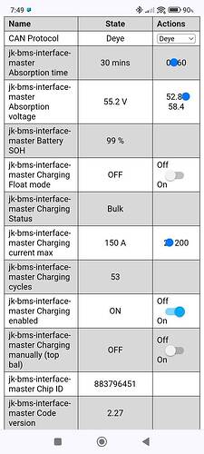

Das Peterboard überträgt ja hauptsächlich die Einstellungen, die im BMS hinterlegt sind. Einstellmöglichkeiten sind da ja nicht so viele.

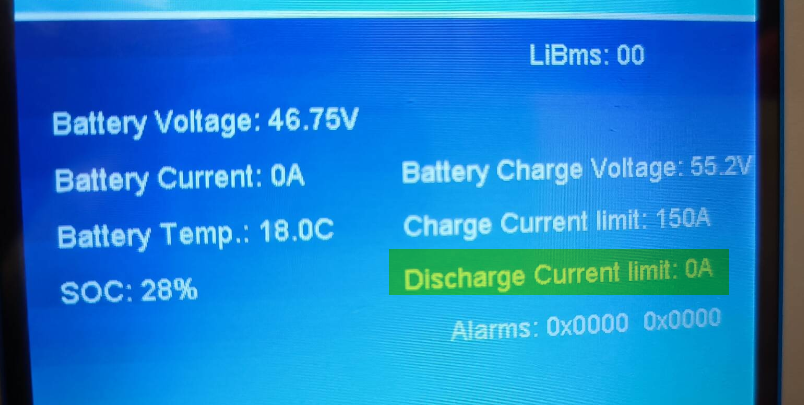

Du siehst diese Zeile?

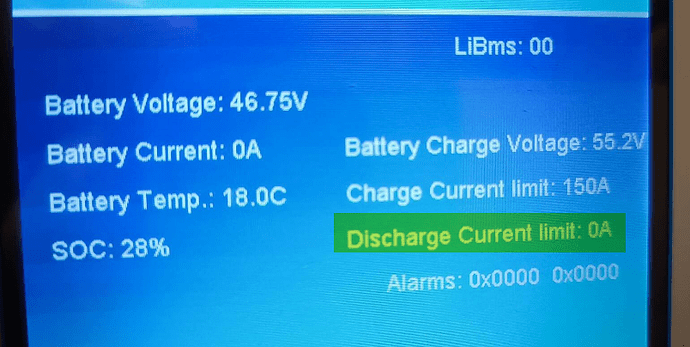

Also der Deye macht nur was das BMS ihm erlaubt, und das BMS erlaubt zu dem Zeitpunkt keine Entladung.
Du brauchst also im Deye keinen Fehler suchen.
Soweit ich die Videos von Andy verstanden habe, kann man unabhängig vom Peter Board die Ströme und Lade- / Entladefunktion beeinflussen.
Zeig mal die Ansicht vom Peter Board

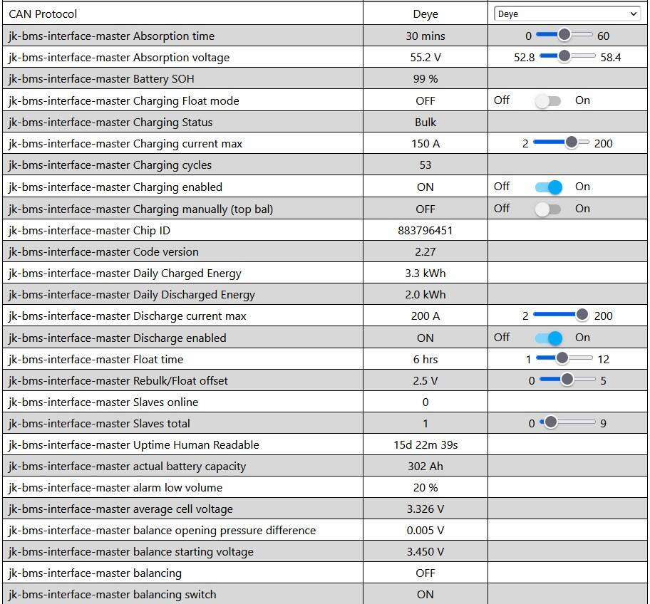

Bei dem Peter Board ist Discharging mit 200A erlaubt. Sieht man grad so auf dem Bild im letzten Kommentar von mir. Ich versuch mal noch ein größeres Bild zu machen.
Die Batterie wird ja entladen, nur bis zu einem unbestimmten Stand. Vorgestern wurde bis 66% SOC aufgeladen, dann aber nur bis 28% SOC entladen.

Ich habe jetzt in der Solarman-APP noch mal die Tage der letzten Woche verglichen in Bezug auf die Batterieladung. Die Entladung hört zu unterschiedlichen Zeiten und mit unterschiedlichen Ladeständen auf. Warum lässt denn das Peter Board scheinbar willkürlich den DCL auf Null fallen. Zur Zeit steht bei DCL im WR 200 A

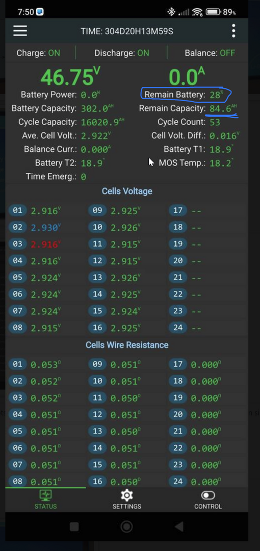

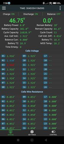

so wie ich das da sehe, zeigt dein BMS 28% bei 2,9V an, das galube ich mal so nicht, hast du schon mal ein ordentliches Top Balancing genacht? oder wie lange ist das her? Ich glaube immer der selbe Fehler... kein ordentliches Vorbereiten, bei so vielen Fragestellern gesehen hier. Dein BMS oder das peter Board meldet Zelle leer und schaltet ab denke ich mal so aus der ferne.

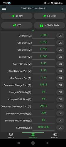

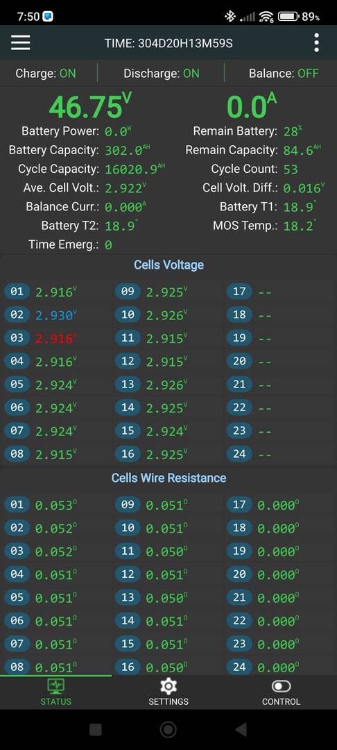

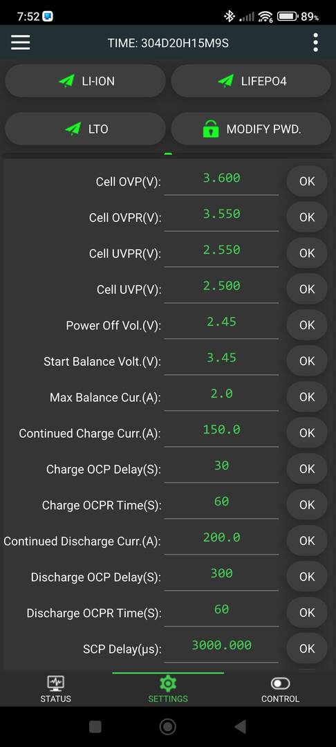

@linuxdep Ausgehend von 302AH Kapazität sind 84 AH genau 28%, Top Balancing ist tatsächlich schon etwas her, aber die Differenz liegt bei 0,016 V in dieser Momentaufnahme, was schon sehr gut ist. Abschalten würde das BMS bei 2,5V Zellspannung.

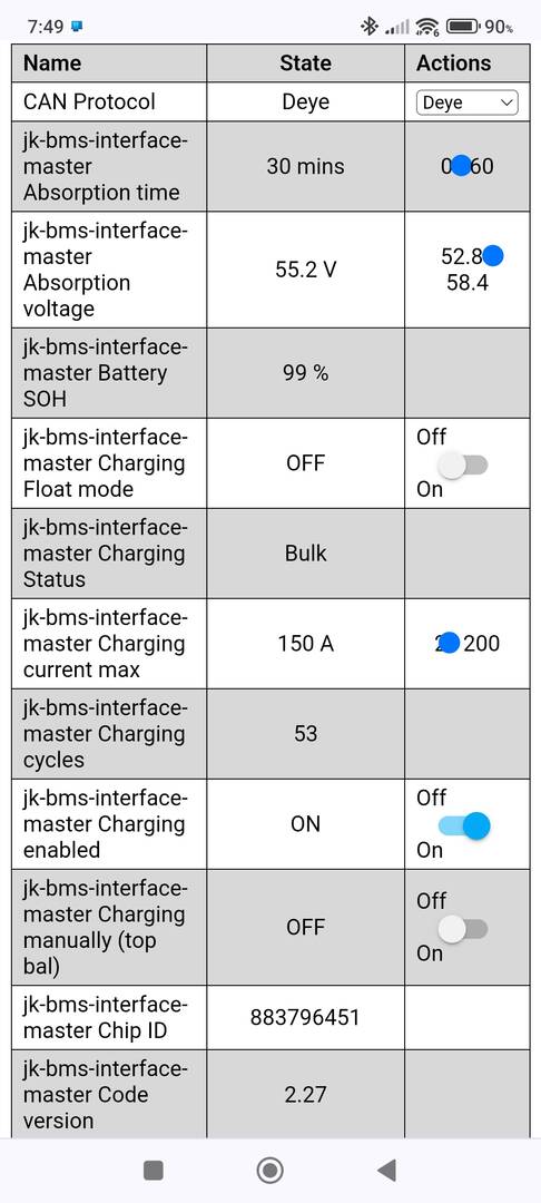

Heute wurde die Entladung 6.30 bei 31% SOC unterbrochen und 9.00 wieder eingeschalten. Möglicherweise hat das Peter Board einfach ne Macke?

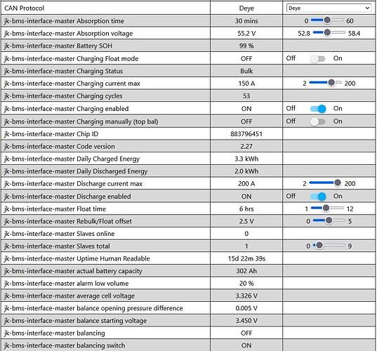

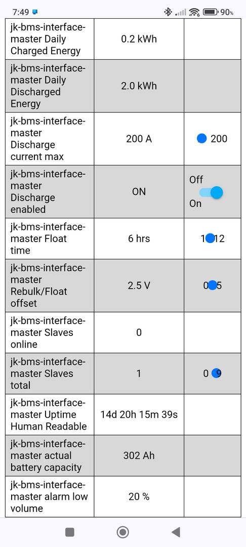

Hier mal die Ansicht von dem Peter Board
Warum hast du einen Slave aktiviert? Du hast doch keinen, oder?
Du hast ja 20% Alarm eingestellt, was macht das Peter Board da?
Hast schon mal (top bal) aktiviert?
Hast mal geschaut ob das BMS selber was anderes anzeigt? Wo hast das Peter Board her? Das kommt doch aus Australien, oder?
Peter Board kommt direkt von Peter aus Australien. Stellt er selber her.
Der Slave war aktiviert, hab auch noch ein Slave Board und eine zweite Batterie. Die ist aber noch nicht betriebsbereit. Habe jetzt mal Slave auf null gestellt.
Den Alarm bei 20% kann ich leider nicht verstellen. Weiß nicht woher das Peter Board die Info nimmt, da im BMS so ein Alarm nicht eingestellt werden kann.
Top balancing hatte ich noch nicht aktiviert. Würde auch erst bei fast voller Batterie starten. Das JK BMS hat ja auch einen integrierten Balancer mit 2A. Der funktioniert wirklich gut. Ansonsten sind die Angaben im BMS identisch mit denen, was das Peter Board anzeigt.
Heute war die Entladung von 4.40 Uhr bis 9.20 Uhr gesperrt bei 34% SOC.
Komisch ist, dass im BMS keine Fehlermeldungen stehen. Ich stelle Discharge aus und warte mal ein paar Tage, bis die Batterie voll geladen ist. Dann sehen wir weiter.
