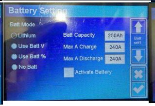

Liebe Community, habe in unregelmässigen Abständen Neustarts meiner zwei Deye 12K LV (Alarm Code: F51 AC_W_GridCurr_DcHigh_Fault) in meiner reinen Inselanlage (ohne Netzanbindung). Hab mittlerweile einiges ausprobiert vom Austausch der Netzwerkkabel gegen CAT8.1 bis zum Ändern in den Einstellungen (z.B. Deaktivierung des „EMS_Err_Stop“). Leider habe ich immer noch das Problem, dass die Deye in unregelmässigen Abständen (zwischen 2x am Tag bis zu sieben Tagen) neu starten, was wegen der Inselführung natürlich ärgerlich ist, da jedes mal 1 Minute Blackout ist, bis die Inverter wieder neu gestartet sind. Auch der Support von Deye konnte mir bislang nicht weiterhelfen. Daher mein Hilfeersuche an euch. - Mein System: 2x Deye SUN-12K-SG04LP3, als Master und Slave. 5x FelicitySolar lpbf48250 ( je 48V 12,5 kwh). ..... Ich vermute, dass einige, die auch einen Deye SUN-12K-SG04LP3 nicht als Insel, sondern für den Blackout am laufen haben, erst von diesen Neustarts mitbekommen werden, wenn mal das öffentliche Netz ausfällt.
Einstellungen.pdf (570 KB)

Ich empfehle dir dringend deine Batterieeinstellungen anzupassen. Das dürfte das Problem vielleicht schon eliminieren. Laut deinem Foto (ich habe es hier noch einmal beigefügt) in der PDF-Datei hast du 250Ah Akku und lässt zu, dass dieser Akku mit 240A geladen und entladen werden kann. Mal abgesehen davon dass das schädlich für die Batterien ist, ist es auch ziemlich gefährlich. Als Faustformel für das Laden und Entladen eines Lithium Akkus gilt immer, Ladung und auch Entladung max. 0,5 (in A) der Ah. Also wären das in deinem Fall max. 125A für das Laden und Entladen. Natürlich musst du dabei auf die Strombelastbarkeit deiner Zuleitungen achten. Bei mir sind 550Ah Akku verbaut. Demnach könnte ich mit 275A laden und entladen. Ich lade und entlade jedoch mit max. 160 - 180A, weil ich meine Zuleitung nicht als Sicherung verwenden will. Laut Pylontech wären mit deren einfacher Zuleitung 120A möglich. Da ich zwei Zuleitungen verwende kommt man per Milchmädchenrechnung auf 240A. Empfehlen würde ich dies aber niemandem, der nicht Gefahr laufen will seine Hütte abzufackeln (180A,reichen bei mir im übrigen auch!)

Liebe Community, mein Problem mit dem "Alarm Code: F51 AC_W_GridCurr_DcHigh_Fault" wurde behoben. Nachdem ich jedem FelicitySolar lpbf48250 Akku ein neues Firmware-Update aufgespielt hatte sind die Fehlermeldungen ausgeblieben und meine Insel läuft perfekt ... ohne irgendwelche Probleme. Herzlichen Danke an Alle, die mich bei der Fehlersuche unterstützt haben. An Alle, die Deye SUN-12K-SG04LP3 und FelicitySolar zusammen am Laufen haben, und deren Anlage Netzparallel angeschlossen ist, mein Tipp, ignoriert die Fehlermeldung F51 nicht, auch wenn sie bei euch aktuell keine Auswirkungen hat. Beim nächsten Blackout, wenn eure Anlage dann Offgrid läuft müsst ihr es ausbaden.
