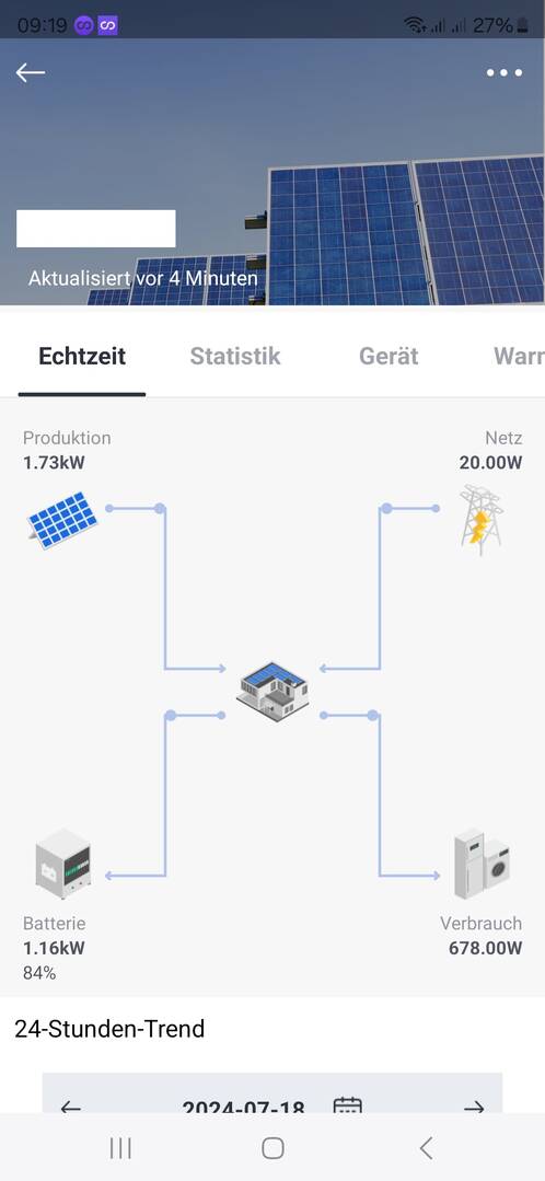

Deye Sun-12K-SG04LP3-EU zieht immer leicht aus dem Netz, trotz vollem Akku. ca: 10-20w
Ich betreibe einen Deye Sun-12K-SG04LP3-EU und zwei DIY-Akkus mit insgesamt 29 kW Speicher. Jetzt habe ich das "Problem", dass trotz vollem Akku und Betrieb komplett auf Akku (in den meisten Fällen) immer ein paar Watt (10-20) kontinuierlich aus dem Netz gezogen werden. Somit habe ich trotz voller Versorgung von Sonne und Akku jeden Tag einen Verbrauch aus dem Netz von 1-2 kW. Da wären jetzt 99% der Menschheit zufrieden, mich persönlich stört das aber. Ich möchte eine schwarze Null jeden Tag stehen haben. Gibt es die Möglichkeit, das einzustellen?

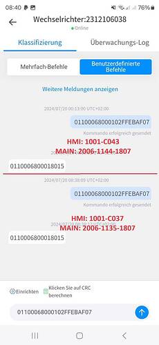

Das hat mich auch gestört, ich habe Zero-Export Power über Modbus auf -20 Watt eingestellt. Das funktioniert nur mit einer Firmware, die nicht höher als 1135 ist.

Ich wusste nicht, dass es eine Einleitung gibt. Bei Solarman App oder Deye Clod gibt es die Fernsteuerung mit vordefinierten Befehlen und benutzerdefinierten Befehlen. Bei den benutzerdefinierten Befehlen folgende Befehl in das Fenster eingeben
01100068000102FFEBAF07
und auf "senden" drucken. Natürlich auf eigene Gefahr

Den Code habe ich nach der Modbus-Beschreibung selbst zusammen gesetz. In der neueren Firmware hat Deye die Funktion in der Software gesperrt
@amiko so update...
ich habe den befehl zuerst mit meiner zu hohen version HMI: 1001-C043, MAIN: 2006-1144-1807 ausprobiert. der befehl wurde akzeptiert (siehe bild) aber es hat sich nicht die gewünschte änderung eingestellt. ich habe also ein dowangrade gemacht und den befehl erneut ausgeführt. nun läuft alles wie gewünscht. was auffällt, ist das die antwort auf den befahl vom deye bei beiden varianten die gleiche war...

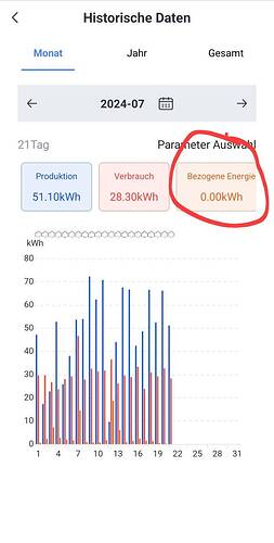

@amiko und nochmal 1000 dank für diese schnelle und einfache lösung. jetzt kann ich besser schlafen wenn nicht jeden tag kosten in höhe von 30 cent anfallen {green}:laugh: {green}:laugh:

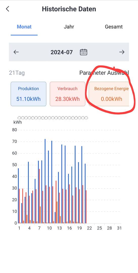

Heute war der erste Tag nach der Änderung und zum ersten Mal 0,00 Bezug aus dem Netz. Ich bin mega Happy...
