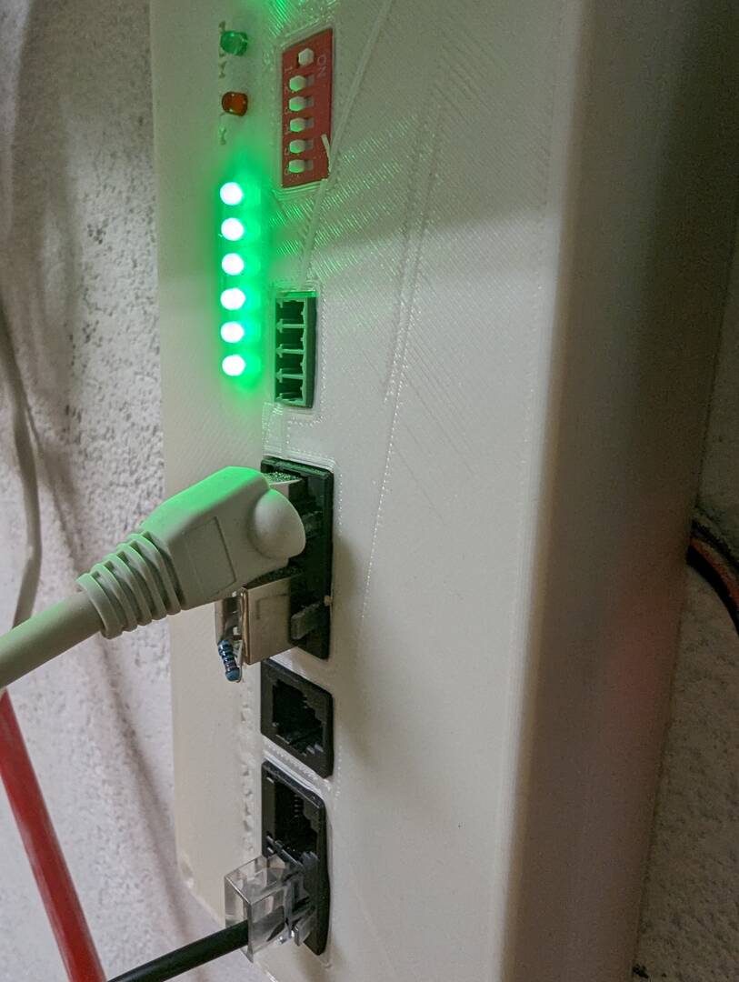

Das Zusatzboard habe ich dran und auch die LED dort zeigt den SoC an und ich kann über die beiden RS485 Ports über die BMSMonitor Software von Daly drauf zugreifen.
  • Im Deye habe ich Lithium Mode auf 12 gestellt was angeblich RS485 sein soll
  • Im Daly habe ich dann in der BMSMonitor Software auf Inverter Daly und RS485 eingestellt.
  • Auf der Zusatzplatine habe ich Dip 2 auf on gestellt, so wie im Video von Daly gezeigt. Auf 2 kann ich nicht mit BMSMonitor kommunizieren nur wenn ich alle auf off setze oder Dip 1 auf on
Leider keine Kommunikation mit Deye Inverter. Ich habe ein normales ethernet Kabel benutzt und by eye in den BMS Port eingesteckt.
Hat jemand einen Idee? Liegt es am Kabel ? Software?

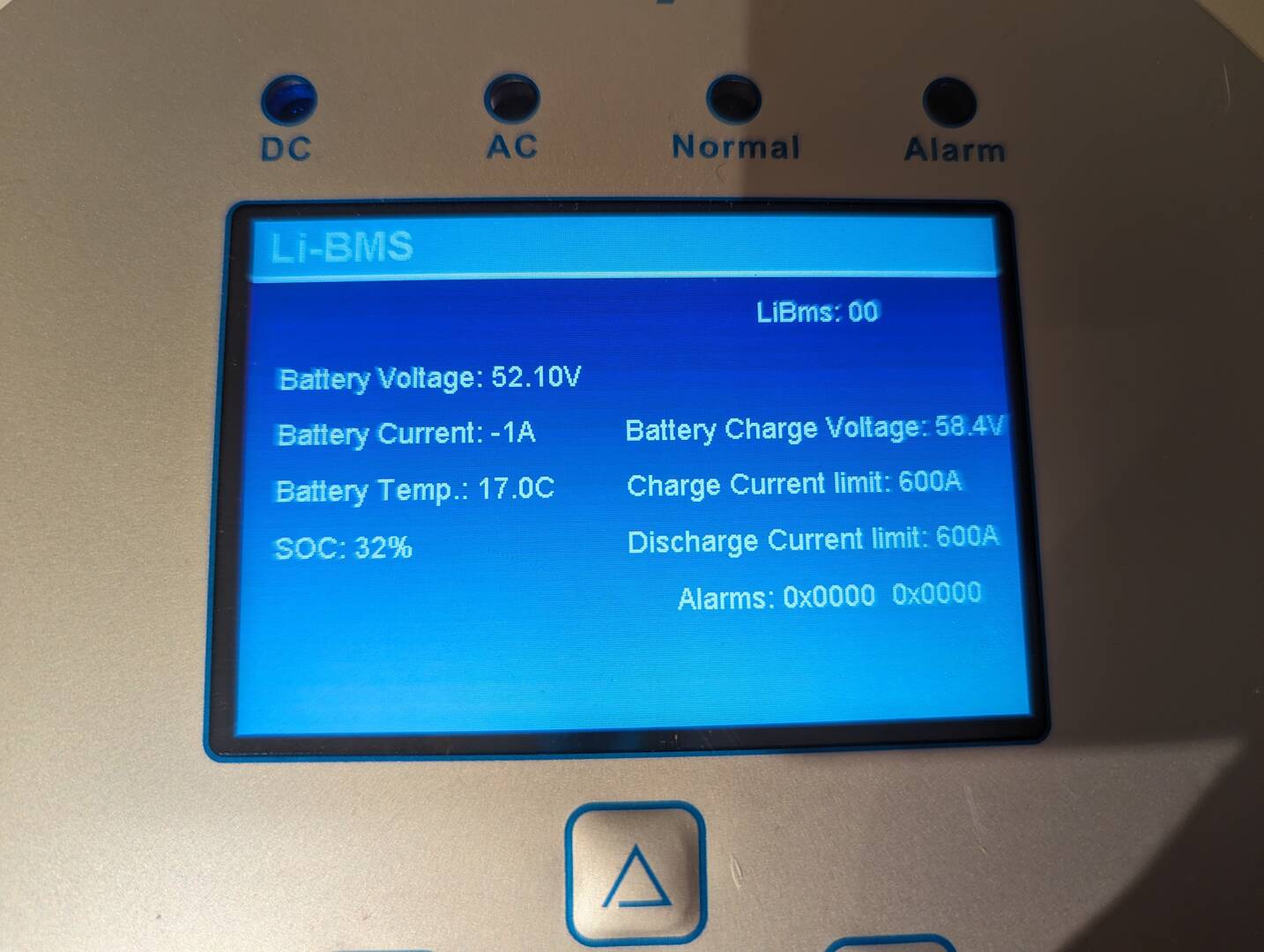

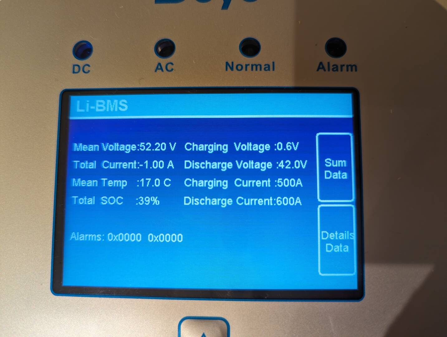

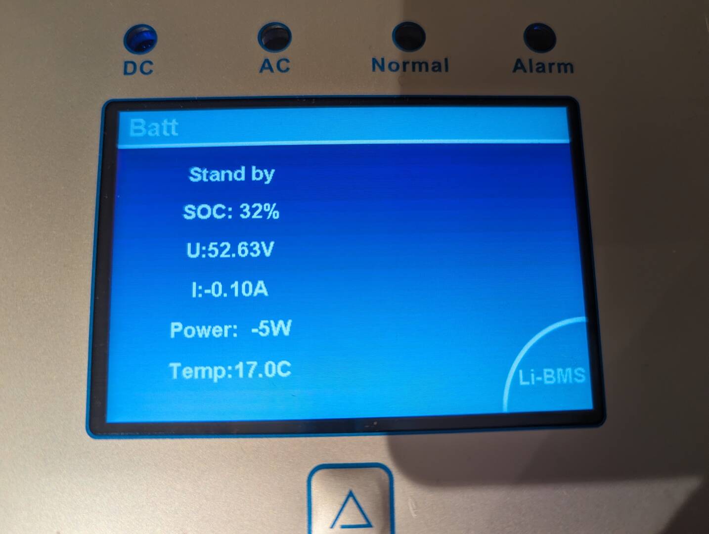

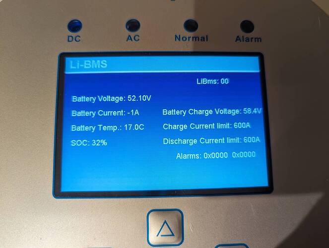

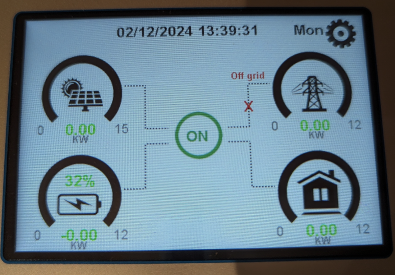

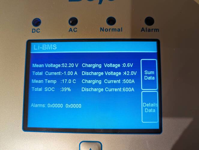

Update: Ich habe gesehen das unter Li-BMS jetzt einige Daten angezeigt werden wie zB. der SoC aber im Hauptscreen stimmt der SoC nicht damit überein. Ausserdem habe ich das Gefühle das die Daten nur sporadisch kommen.

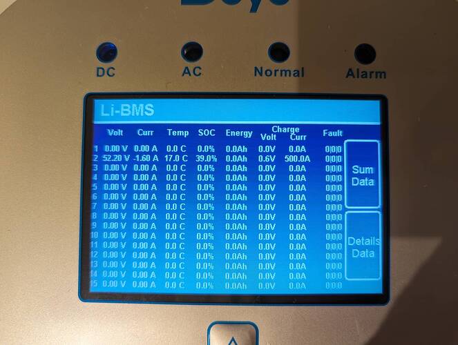

Update:
Definitiv werden im Li-BMS Screen die richtigen Werte angezeigt.

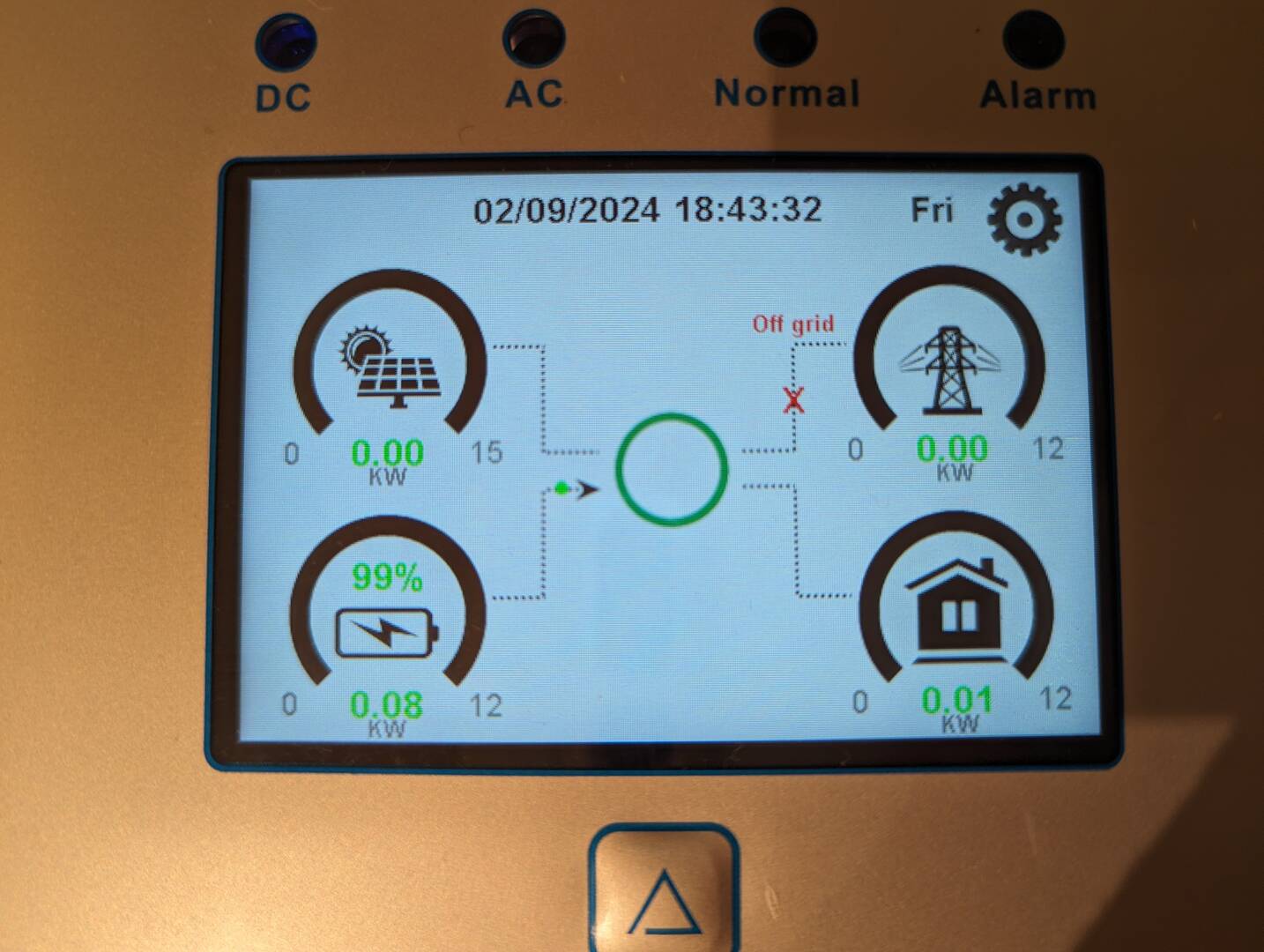

Evtl verstehe ich was falsch aber battery und Li-BMS Screen zeigen unterschiedliche Sachen an. Besonders im Hauptscreen würde die den SoC über das BMS erwarten aber es ist einer der evtl berechnet.
Kann mir da jemand auf die Sprünge helfen der mit den deye schon Erfahrung hat.
Danke und Gruss
Leute es klappt !!! Dank an den anderen Beitrag den ich gefunden habe.
Im Deye Lithium auf: 00
Daly BMS: Daly CAN eingestellt
CAN Terminator gebaut: 120Ohm zwischen PIN 4,5
Rj45 Kabel PIN 4,5 vertauscht
Jetzt wird SoC im Screen richtig angezeigt und auch auf dem zweiten Inverter.

Können Sie zeigen, wie Sie den CAN Terminator hergestellt haben?
@k4ru44 Eigentlich ganz einfach den Wiederstand gebogen und in ein RJ45 Stecker auf pin 4&5 gesteckt und gecrimpt.
