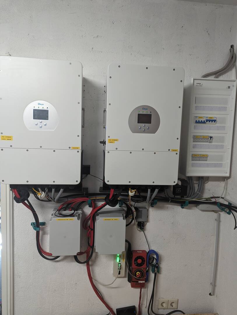

Settings sind relative einfach bei mir hat es sauber nur mir CANBUS funktioniert. Im daly BMS musst du Deye und CAN auswählen (nimm die Desktop APP die Android app funktioniert nicht wirklich zuverlässig). Beim Deye Inverter habe ich ja schon beschrieben in einem älteren Beitrag hier.
Heute habe ich die Freigabe vom Netzbetreiber bekommen juhu!!!
Ansonsten kann ich sagen das System läuft jetzt echt zuverlässig und mit der extra Kühlung der Inverter kaum hörbar. MIt der IR Kamera alles bei Belastungen angeschaut wir auch sonst nichts warm.
Das ganze System sieht wie folgt aus
2x Deye Sun-12K-SG04LP3-EU, 29,6KWp PV, 60KWh 16s4p 280Ah DIY Akku mit 500A Daly.
Leitungsquerschnitte
AC Load 10mm2 (Da hängt das ganze Haus dran)
AC Grid 6mm2
DC je Inverter Plus 2x35mm2 Minus 2x35mm2 (also zusammen 70mm2)
Der AKKU selbst ist mit eigens angefertigten Kupferschienen gebaut (meine 30x5mm)
Absicherung DC Inverter je 250A DC Switches
Zusatzlüfter je 3 Lüfter über CANBUS/MQTT gesteuert
SolarAssistant als Anbindung Smarthome
Falls der Versorger doch noch auf die Idee kommt Zwangsabschaltungen durchzuführen über ein Smart Meter Gateway oder Rundsteuerempfänger zu müssen habe ich das auch schon vorbereitet werde dann "Sell to grid" entweder ganz umschalten oder drosseln je nach Anforderung. In DE sind wir ja sehr rückständig als eher 0/1
So das ist so grob meinen Anlage im jetzigen Stand.
