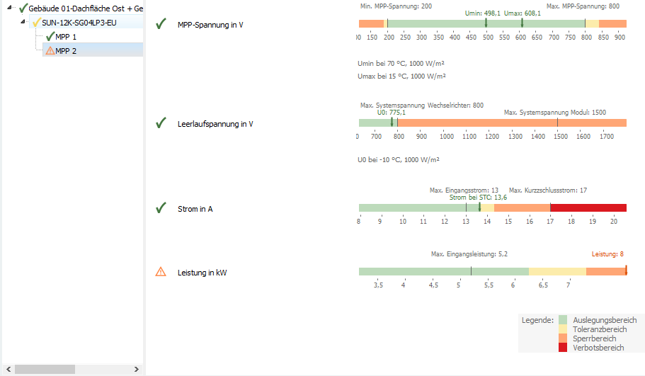

ich hätte eine Frage zur Auslegung des Deye Sun-10k-sg04lp3-eu Wechselrichters.
Würde gern 2 Dachseiten Ost/West (265°)) mit je 18 Modulen (Tendenz JA-Solar JAM54D41 445W) belegen.
Würdet ihr hier den 10K oder doch eher den 12k empfehlen.
Besten Dank vorab.

Du kommst etwas außerhalb des MPPT-Bereichs... aber das ist noch unter der max. Eingangsspannung.
Achtung - Trinas mit mehr Zellen würden bei 19 Modulen die 800 V knacken!

Du bist bei den Niedervolt Hybrid Deye mit 18er Strings von den JA Modulen am Limit knapp unter 800V, soweit passt das
rein von den MPPTs macht es keinen grossen Unterschied ob du den 10K oder den 12K nimmst der 12K kostet minimal mehr, hat aber 20% mehr Ersatzstromleistung und ist daher ein No-brainer
Bei den aktuellen 445W Trinas ist 14 Module das Limit !!
ok danke, mir ging es eigentlich um dem 2. MPP der ist hier nur mit max. 5,2kw angegeben und ich hätte ja 8kw (wenn die jemals in der Ausrichtung erreicht werden können)
Leistungstechnisch ist es sinnvoller mit den NMOT Leistungen zu rechnen. Das wäre hier ca. 320W/Modul also 6080W - Aber wie schon geschrieben ist es sinniger allein wegen der Ersatzstromleistungen den 12k zu nehmen.

Ich hab beim auslegen einen Fehler gemacht und habe jetzt 890V Leerlaufspannung.
Als Wechselrichter ist der Deye Sun 1k sg04LP3 verbaut.
er läuft so normal, Sonne geht auf, Spannung am Modul steigt, MPPT arbeitet und die Leerlaufspannung wird nicht erreicht.
Aber das ganze ist sehr knapp an der Grenze.
Aufs dach gehen und Module umhängen möchte ich vermeiden. Da wir auch einen 48V Speicher verbaut haben, würde ich ungerne den Deye austauschen.
Habt ihr noch Ideen wie man das verbessern könnte?`
