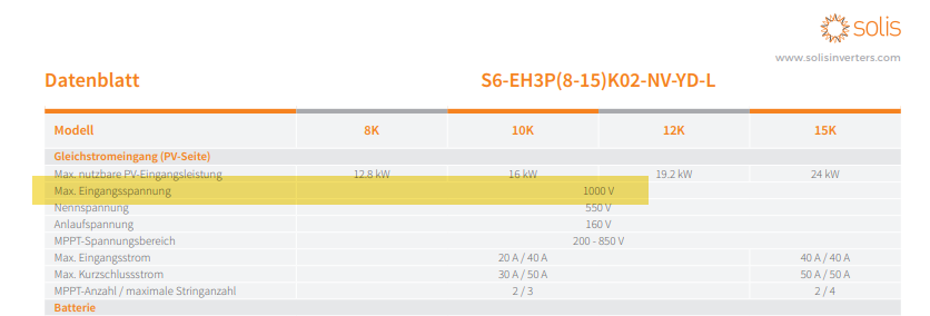

Solis ist IMHO der drittgrösste WR Hersteller der Welt, wenn die auf Ihr Datasheet 1000V drauf schreiben dann ist das amtlich

Na j, wenn da die 1000V stehen wird das passen. Aber das Gehäuse schaut verdammt nach dem Deye 15k aus... wer da nun von wem abgeschaut hat, wer weiß das schon.

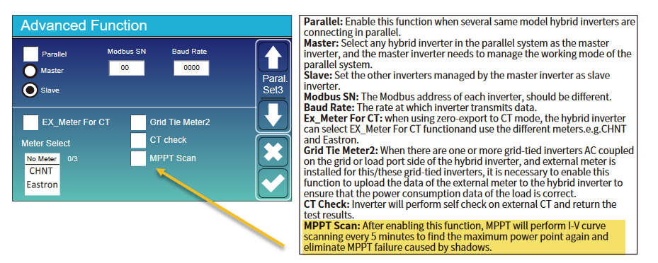

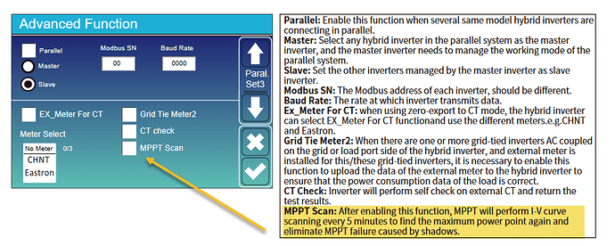

Hallo wie geht es Ihnen ich wollte gerne wissen wo ich im deye die mppt Einstellung wie sie auf ihrem Bild zu sehen sind finde? :see_no_evil_monkey: vielen Dank für Ihre Mühe :face_blowing_a_kiss:
Bei der neuesten Firmware wird der Knopf wohl da (Bild aus Deye 80K) zu finden sein
