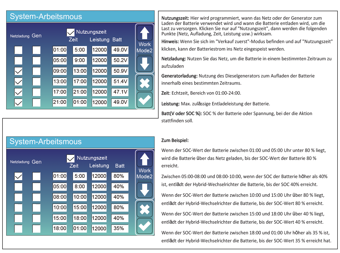

Damit er den Strom auch wieder hergibt gibt es dieses Menue

Wenn du das ganze Haus am Load hast, kannst du auch einen Trick verwenden, um die 20W Netzbezug in der Nacht zu vermeiden - mit dem Sell First Modus auf 20 oder 30W max sell power. Das muss aber abends und morgens jeweils umgeschaltet werden, sonst wird auch am Tag die Hauslast aus dem Akku bedient und der Akku nicht geladen. Läuft bei mir auch per Automatisierung 45 min vor Sonnenuntergang Sell First an, 45 min nach Sonnenaufgang Zero Export to CT. Mit den Automatisierungen und Tricks komme ich auf max. 0,5 kWh Netzbezug pro Monat (seit Februar).
Time of Use-Haken muss gesetzt sein, die Prozente habe ich alle auf 15% gesetzt, damit jederzeit der Akku zur Pufferung von unzureichender PV-Produktion benutzt werden kann. Keine Haken bei Grid Charge oder Gen Charge.

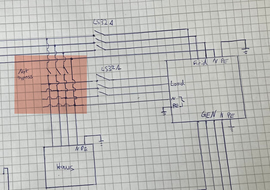

Ich würde aber unbedingt einen Bypassschalter montieren, damit du um Notfall das Haus direkt ans Netz schalten kannst, falls der Deye defekt sein oder spinnen sollte. Um den Deye sicher isolieren zu können, sollten sowohl in der Grid-Zuleitung als auch am Load-Ausgang LSS installiert werden, wie im Handbuch beschrieben.

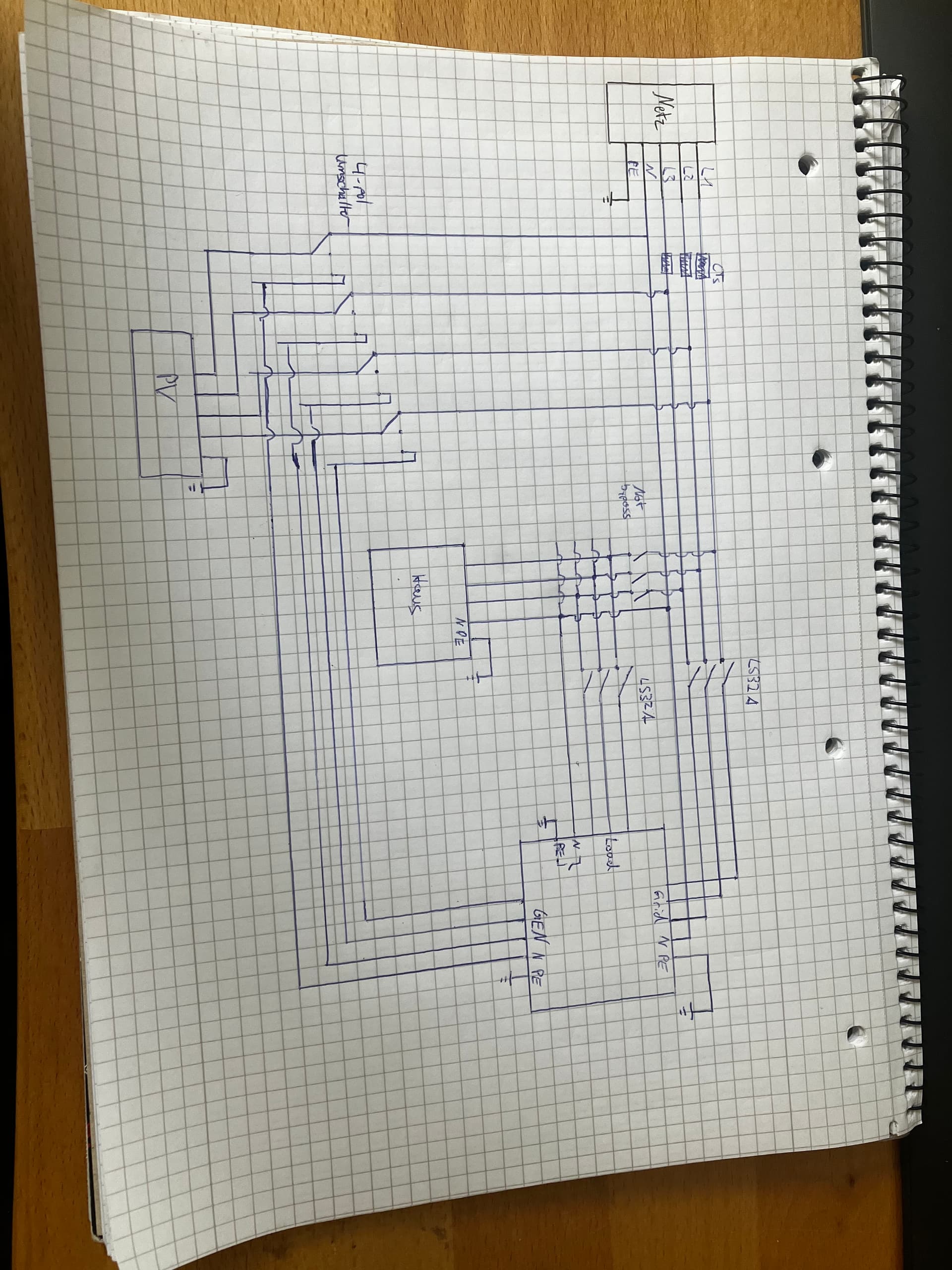

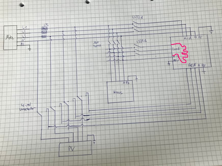

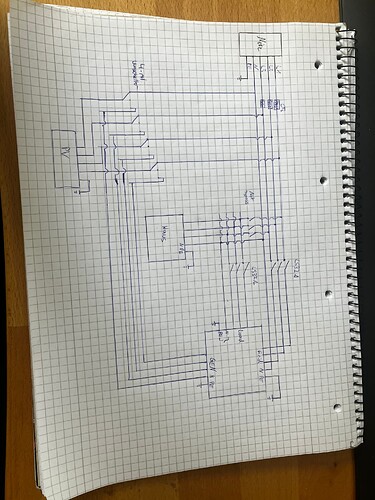

Guten Morgen,
ich glaube jetzt habe ich verstanden wie du es meinst. ich habe es mal versucht aufzumalen... nicht wundern, die PV hat hier keinen Leitungsschutzschalter. Das Kabel was jedoch von meiner PV kommt geht durch einen eigenen Sicherungskasten, da sind die beiden PV Wechselrichter einzeln abgesichert.
So ungefähr wars gedacht oder?
Dann brauche ich für meinen Schaltschrank halt noch ein paar 3x Verteilerblöcke und 6x Durchgangsklemmen, aber das sollte ja machbar sein. Hoffentlich segnet das mein Elektriker auch so ab :slight_smile:
Nein das geht IMHO so nicht, da wirst Du Probleme bekommen
dieser Bypass für den Deye musst Du als 4 poligen Umschalter ausführen der auch den Neutralleiter schaltet und zwar wegen der möglichen Sternpunktverschiebung muss es einer sein der einen Nachhängenden/Voreilenden Neutralleiterkontakt hat.
der günstigste und kleinste ist in den Foren als "Sontheimer" bekannt.
Daran soll es nicht scheitern. Danke für den Hinweis!!
EDIT: Dann könnte ich mir den 3 phasigen Leitungsschutzschalter daneben auch sparen, immerhin lässt sich der 4 polige Umschalter auch eine vollständige Isolation per Mittelstellung zu.
