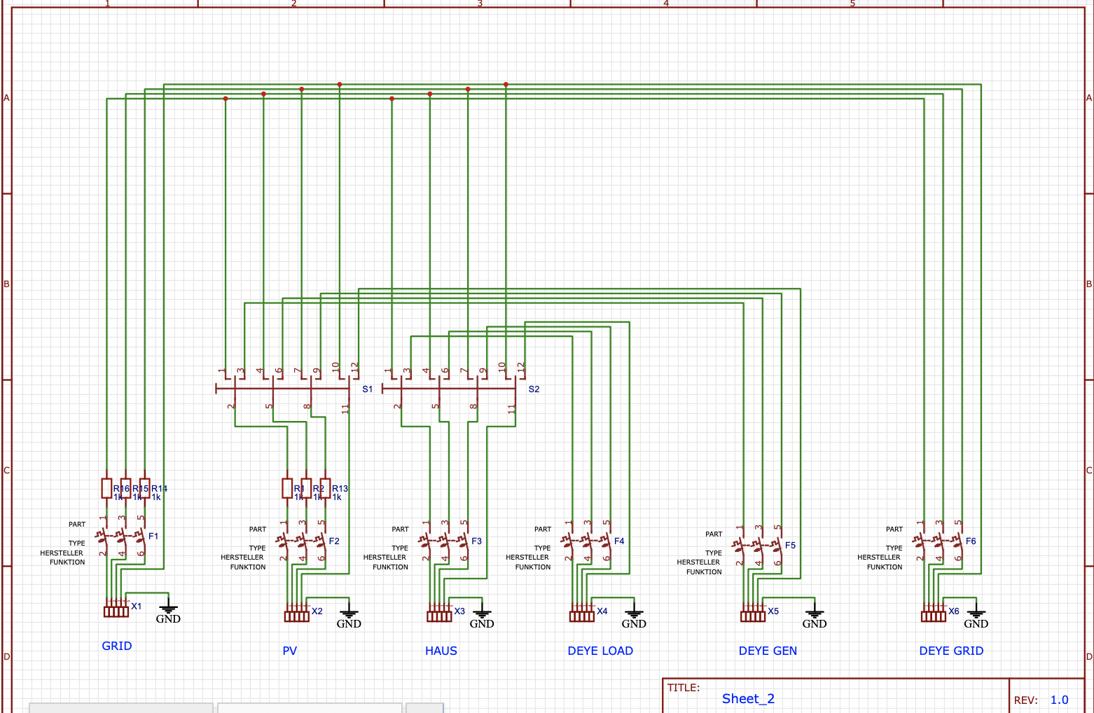

Deye SUN-10/12K-SG04LP3 als reiner Batteriewechselrichter
SLS mit 35A ?
Oder die anderen LS ?
Deine Entscheidung, was Du weglässt.
(Die Widerstände sollen die Stromwandler darstellen - für die gabs leider in meinem Tool keine guten Darstellungen)
So der Plan für den Schaltschrank. Für den Deye würde ich wohl 32A Leitungsschutzschalter nehmen, für Netz und Haus eher 63A.
Für die Grid Leitung würde ich einfach ein paar Hauptleitungsabzweigklemmen nehmen. Muss mir nur noch etwas einfallen, wie ich die Spannungsmessungen meiner Shellys anschließe. Für Grid nehm ich einfach Abzweigklemmen mit 6 oder 8 Anschlüssen. Fürs Haus muss ich noch schauen wo ich die Spannungsmessung dann abzwacke. So lässt sich aber alles schön auf eine Montageplatte anbringen und dann sofort umstecken, um die Ausfallzeit gering zu halten.
Wieso hast du dieses Setup gewählt? Welche Vorteile bringt das?
kommt drauf an was Du machen willst.
Hast Du EINEN Deye und EINE Batterie (Batteriestapel) und überdies keine Ambitionen kannst Du die problemlos zusammenhängen.
Hast Du einen oder MEHRERE Deye und MEHRERE evtl. UNTERSCHIEDLICHE Batterien, willst von ein 48-60V Ladegerät das vom Dieselgenerator versorgt wird anschliessen, evtl. noch PV-Laderegler anschliessen dann ist eine Busbar Lösung wie eine mit Sicherungen aufgerüstete Lynx-Power-In eine nützliche Sache die so günstig ist dass ein Selbstbau kaum Sinn macht.

OK, also mal am Fallbeispiel:
Deine E3DC Anlage hat eine volle Batterie und dein "Batteriewechselrichter "hat eine volle Batterie und beiden hängen am gleichen Gridanschluss und sehen beide das Deine Sauna jetzt eingeschaltet wird, weil der Stromverbrauch schlagartig steigt.
Wer von beiden liefert jetzt den Strom, der ja nicht vom Grid kommen soll?

Der Deye hat tatsächlich die Messwandler um die Leitungen vom Grid. Eingestellt ist er als "Zero Export to CT", damit versucht er jederzeit auszugleichen was zum Netz geschickt oder vom Netz bezogen wird. In meinem Fall daher tagsüber Akku laden (Strom kommt von 2 anderen Delta-Wechselrichtern ins AC Netz eingespeist) und nachts aus dem Akku Haus versorgen. Der Deye ist also ein bisschen primitiv, der macht einfach wenn Netzbezug da ist. Was die E3DC Anlage da machen würde weiß ich nicht. Vermutlich reagiert der jenige der schneller ist und der andere hält sich zurück. Oder beide regeln ständig hin und her... Im Zweifel wärest du besser bedient die Systeme nicht zu mischen - wäre mein erster spontaner unqualifizierter Gedanke.
