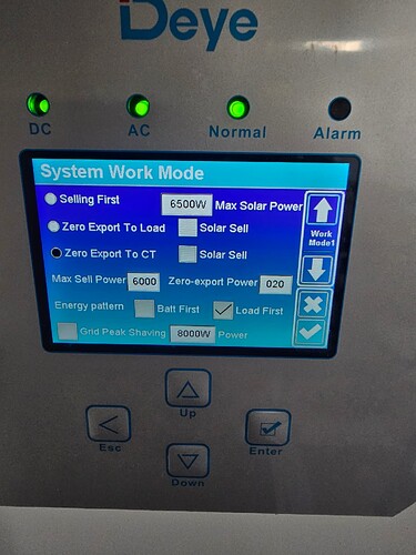

Deye schaltet sich komplett aus
das ist anscheinend normal bei den Deye, im Internet findet man unzählige User die von demselben Phänomen berichten.
Ich hab jetzt bei mir eine Batterie angeschlossen, seitdem tritt das nicht mehr auf!
lg
Versucht ihr auch ein Auto zu fahren ohne Räder?
klasse Aussage @linuxdep (is schon dep(p) im Namen!)
warum sollte er WR nicht ohne funktionieren?!
ich habe jetzt in den Batterie Einstellungen „Netz Signal“ aktiviert und er geht nicht mehr offline.
Mit der richtigen FW und Einstellungen geht er auch ohne Akku dran. Das bekommt ein linuxdep(endant) auch hin. So hatte ich ihn am Anfang auch testweise genutzt... aber dazu ist ein Hybrid WR nun mal nicht primär gebaut.
Muss diese Option "Netz Signal" wenn das Haus an Load hängt und auch eine Batterie angeschlossen ist aktiviert werden?
Nö, das ist nur, um es auswerten zu können...
Es ist schon echt erschrecken wieviele Leute hier behaupten, dass die Deye Hybrid angeblich nicht ohne Batterie mit Anschluss auf GRID und Load funktionieren würden. Und wie sie das tun! Ich habe einen zwei 12k LP und einen 20K HP. Einen fehlerfrei funktionierenden 10K LP habe ich gegen einen 12K LP getauscht. Dieser neue 12K LP funktioniert leider nicht wirklich. Kein Akku dran genau wie beim 10K und 20K nur dass dieser "neue" 12K ohne PV immer ausgeht und klackt und klackt und klackt. Alles genauso angeschlossen wie davor.
Die "neuen" Hybrids haben scheinbar ein Problem. Nur weil ich auf einen WR über Nacht verzichten kann, will ich nicht, dass der einfach aus geht und ein Relais sich zu tode klickert. Wenn ich nur so einen Wechselrichter hätte und die Batterie wäre leer dann wäre das Haus dunkel. Das wäre aber sowas von abnormal und wie gesagt, machen meine zwei anderen Deye Hybrids nicht. Da werde ich die neue Firmware auf keinen Fall draufspielen.

Stehe vor dem gleichen Problem dass mein neuer (Einphasiger) Sun-6K sich abschaltet sobald ich PV trenne.
Klar, eine Batterie gehört normalerweise dazu diese kann ich aber noch nicht anschließen. Gibt es hier neue Erkenntnisse oder Ideen um das abschalten zu verhindern?
Ich denke auch dass es nicht normal sein kann dass der Gefrierschrank nachts auf taut wenn das BMS die Batterie abschaltet. Dann sollte er wie oben beschrieben über GRID laufen (m.M.n.).
