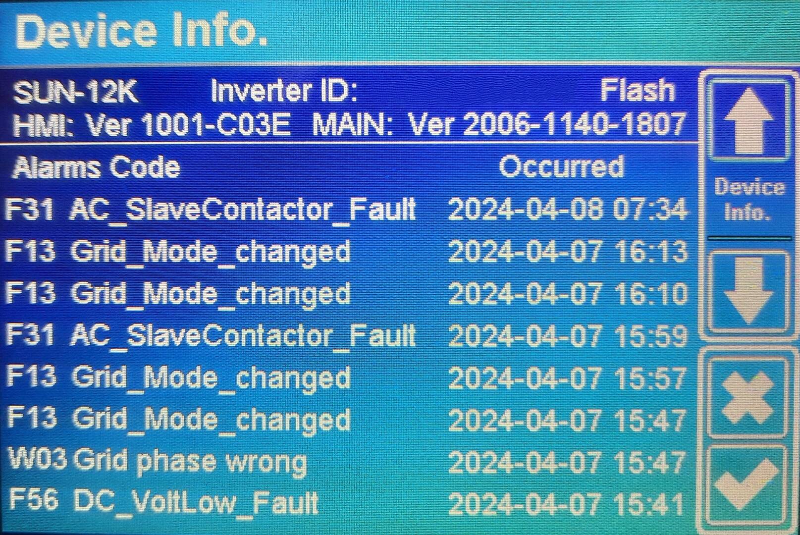

Ich habe den Deye 12k inzwischen installiert und heute Nachmittag in Betrieb genommen.
Bislang zwar nur 5x425Wp und zwei MI am GEN Eingang, aber besser als nichts. Batterie kommt erst in den nächsten Tagen.
Einige Stunden lief das auch, bis der Strom im Haus plötzlich weg war.
Dank Umschalter konnte ich auf Normalnetz schalten und nachsehen, was am Deye los ist.
Der Deye war komplett tot. Keine LED, kein Display, nichts.
Netzspannung lag aber an.
Eine Fehlermeldung war nicht zu sehen.
Ich habe dann den Deye stromlos gemacht und wieder eingeschaltet.
Scheint Normal zu laufen, ist jetzt aber sicherheitshalber wieder aus.
Morgen teste ich nochmal wie sich das verhält.
Hat jemand sowas schon erlebt und kann mir vielleicht sagen, ob da in meinen Settings was falsch ist?
Nachtrag: Es war schon dunkel draußen als der Ausfall auftrat. Also kein PV Strom und kein Akku. Aber bei einem kurzen Netzausfall hätte der DEYE doch wieder anlaufen müssen...

Ich habe vorhin noch mal getestet, da waren aber nur 40V auf dem String und der Deye hat nicht korrekt funktioniert.

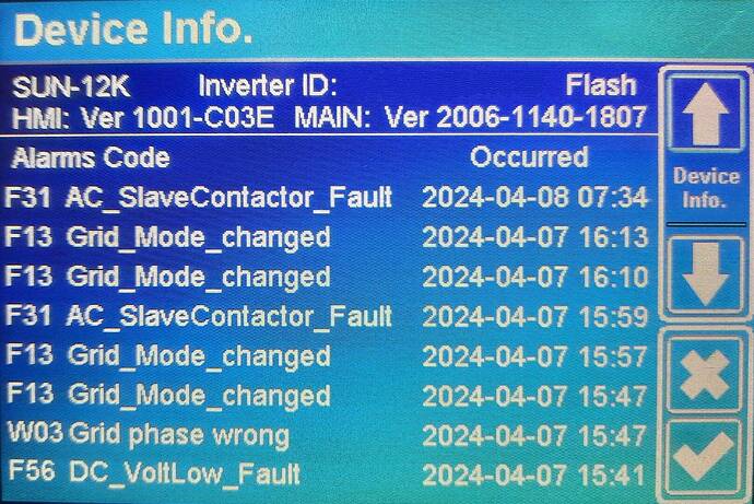

Fehler F31 AC_SlaveContactor_Fault
Keine Spannung auf Load und auch nicht am GEN Port.
Jetzt ist Sonne auf dem String, 180V, und der Deye läuft offenbar richtig.
Das Haus habe ich auf Normalnetz umgestellt. Der Deye speist voll ein und die MI offenbar auch.

Heute Abend nach Sonnenuntergang wieder so geschehen. Alle paar Sekunden gehen die LEDs kurz an, so etwa 200ms lang, erlöschen aber direkt wieder.
Ich gehe daher mal von einem Defekt im Netzteil aus. Dem Deye sollte egal sein, ob sein Strom vom Netz, vom Akku oder vom String kommt. Ist halt ein Mehreingangs-Netzteil...
welche FW hast eigentlich drauf?
Wobei, das tut meiner ja auch noch, denn wenn ich meinen Akku abschalte, dann läuft er ja auch weiter, zwar mit kurzer Unterbrechung am LOAD, aber es geht weiter. Aber er hat immer noch die Akkuspannungs-Messung laufen.
Klingt da eher so, als wenn deine FW noch älter als 1135 ist. Früher gab es da einige Bugs.
Ver 2006-1140-1807 dürfte recht aktuell sein.
Bei mir misst er auch die Akku Spannung. Irgendwoher kommen da etwa 8V - und die misst er auch korrekt...

Drehfeld richtig angeschlossen (Phasen vertauscht)?
Ich sehe gerade, dass du die C03E als HMI drauf hast. Die war Fehlerbehaftet und sollte möglichst ausgetauscht werden.
Ich würde dir empfehlen die aktuelle C037 + 1144 drauf zu machen.
Dann noch mal einen Tag zu testen und zu gucken ob´s dann geht.
Generell ist aber zu sagen, dass solche Fehler gehäuft auftreten, wenn kein Akku dran ist. Vielleicht sind aber auch einfach nur irgendwelche komischen Einstellungen aktiv, die wir aber nicht beurteilen können ohne sie gesehen zu haben. Vielleicht machst du bei Gelegenheit mal Bilder aller Einstellungen. Am Gerät oder über die solarman.
Drehfeld rechts laut Duspol... Hat der Deye trotzdem bemängelt. Steht jetzt auf 0/240/120 und läuft damit auch. Bug.
