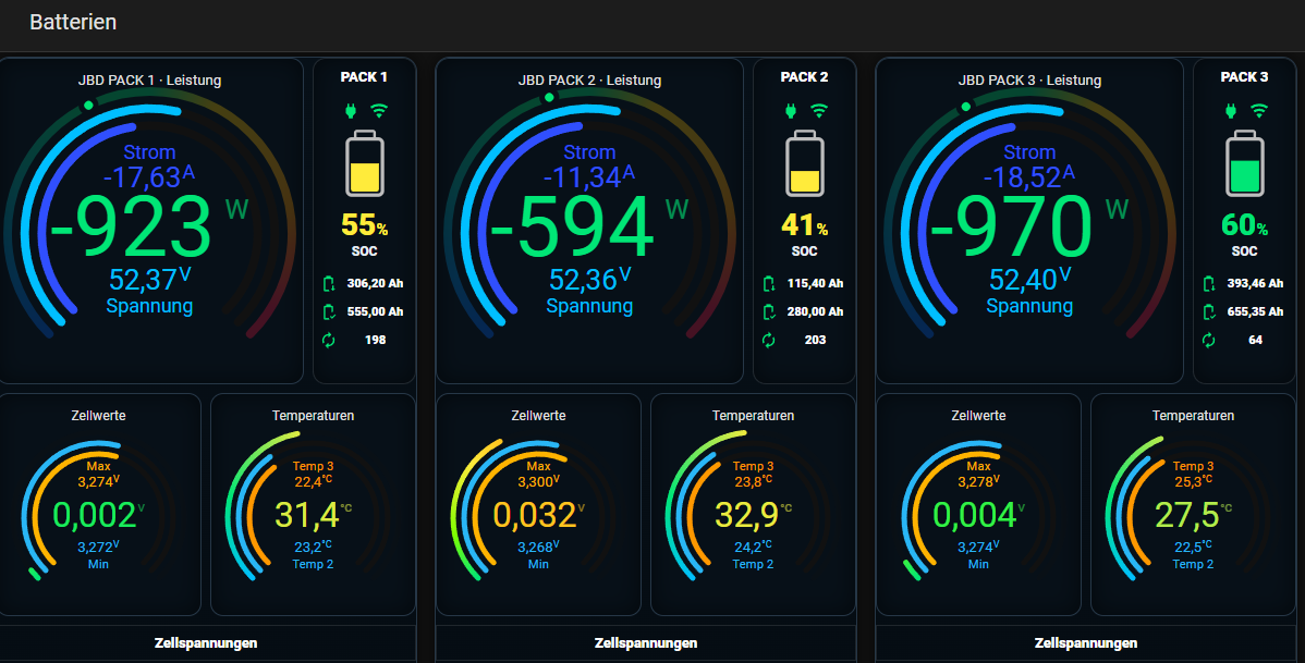

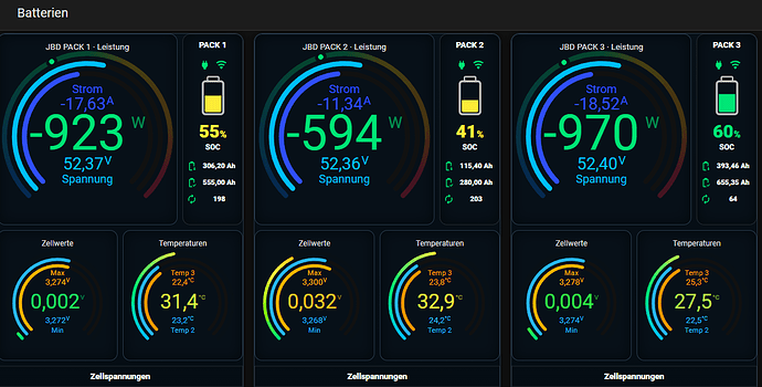

Hier mal 3 identisch eingestellte BMS mit unterschiedihen ah Pro Pack sie hängen alle an der Selben Schiene und doch entladen sich alle Unterschiedlich darum Bilde ich in Home Assistant eine Summe daraus und lass den Deye mit Spannungswerten Arbeiten.
Ist die Differenz konstant? Oder hat Nr. 2 auch mal mehr Entladeleistung als die anderen bei ähnlicher Gesamtlast?
Nein 2 hat meist die geringste Entladeleistung und auch Ladeleistung allerings ist der Akku vo der Kapazität her auch nur Halb sogross man könnte meinen sie würden sich prozentual gleich verhalten tun sie aber nicht kabellänge alles ist identisch nur jedes mal eben andere AH Stärke der3 te ist der neueste im bunde der läuft am saubersten.
Dazu muss ich aber sagen Pack 3 hat 666ah und nicht nur die angegebenen den das BMS lässt nicht mehr sich einstellen aber das ist egal. sind halt ca 80kWh netto also wirklich Nutzbare energie, damit komme ich bei solchen Tagen wie heute mit Regen und Bewölkung 2 Tage aus dann kommt es entweder zum Bezug oder ich Hoffe das die Sonne genug Scheint.
