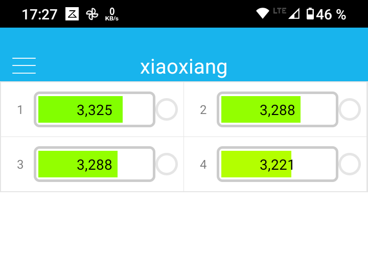

Dann schau einfach ins Bild der Kurven, die ich gepostet habe. Und schau das nicht nur oberhalb von 3,3 V an, sondern unterhalb von 3,1V da sind die Zellen leer, und Kapazitätsunterschiede würden schon leicht zu 30 mV führen. Wenn der Strom mithilft noch eher.
Ein tip noch. Ich habe mir diese Thematik sehr lange und sehr detailliert angesehen. Extra einen Akku gebaut. Kannst du unter "Frankenstein" Nachlesen.
Das ist die Aktuelle Situation:
Dieser Akku ist tatsächlich balanciert.
Und fahre den mal mit Balancerstart 3,0 V.

@carolus Was genau möchtest du mit dem Screenshot deines Frankenstein-Akkus eigentlich zeigen?
Ich habe deinen Beitrag dazu gelesen und verstehe, dass du sagst, der Akku sei sauber topbalanciert. Der Screenshot allein zeigt aber zunächst nur, dass die vier Zellen an diesem Betriebspunkt über 100 mV auseinanderliegen. Ohne Ladestrom/Entladestrom bzw. Ruhebedingungen lässt sich daraus meiner Meinung nach weder die Ursache ableiten noch, dass ein solcher Spread im mittleren Spannungsbereich grundsätzlich normal wäre.
Wenn die Zellen oben tatsächlich sauber topbalanciert sind, muss es trotzdem einen Grund geben, warum sie in diesem Betriebspunkt so weit auseinanderliegen – z. B. Unterschiede bei Kapazität, Innenwiderstand oder Zellcharakteristik.
Bei meinen Packs ist das Verhalten gerade umgekehrt: Im mittleren Spannungsbereich liegen die Zellspannungen relativ dicht zusammen und erst gegen Ladeende beginnen sie deutlich auseinanderzulaufen.
Falls du mit deinem Screenshot zeigen möchtest, dass ein sauber topbalancierter Akku im mittleren Bereich durchaus >100 mV Spread haben kann: Das kann ich nachvollziehen. Aber daraus würde ich nicht ableiten, dass ein solcher Spread dort grundsätzlich normal sein muss.
@carolus Ah, jetzt erinnere ich mich wieder. Ich habe gerade noch einmal in deinen Frankenstein-Thread reingeschaut – ja, stimmt. Jetzt verstehe ich auch, worauf du mit dem Screenshot hinauswillst.
Dein Akku ist trotz der großen Spannungsunterschiede topbalanciert, weil für das Top-Balancing entscheidend ist, dass die Zellen am oberen definierten Punkt wieder zusammenkommen. Dass sie dazwischen auseinanderlaufen, ist bei deinem Aufbau mit den bewusst extrem unterschiedlichen Kapazitäten und sogar unterschiedlichen Zellchemien natürlich zu erwarten. Insofern verstehe ich deinen Punkt: Ein großer Cell-Spread im mittleren Bereich bedeutet für sich genommen nicht, dass ein Akku schlecht topbalanciert ist.
Der Unterschied zu meinen Packs ist allerdings, dass ich dieses Verhalten dort gerade nicht beobachte. Meine nominell gleichen 200-Ah-Zellen liegen über weite Bereiche relativ dicht zusammen und beginnen erst im oberen Spannungsbereich stärker auseinanderzulaufen. Sicher sagen kann ich bereits, dass die 10 mV erst oberhalb von 3,4 V überschritten werden.
Deshalb möchte ich morgen den kompletten Verlauf noch einmal gezielt dokumentieren – unten, im flachen Bereich und oben, jeweils zusammen mit Strom und Balancerstatus. Dann können wir anhand der tatsächlichen Werte meines Akkus beurteilen, ob eine 10-mV-Schwelle bei mir überhaupt zu unerwünschtem Balancing im flachen Bereich führen würde.
Falls du mit dem Screenshot etwas anderes ausdrücken wolltest, korrigiere mich gerne.

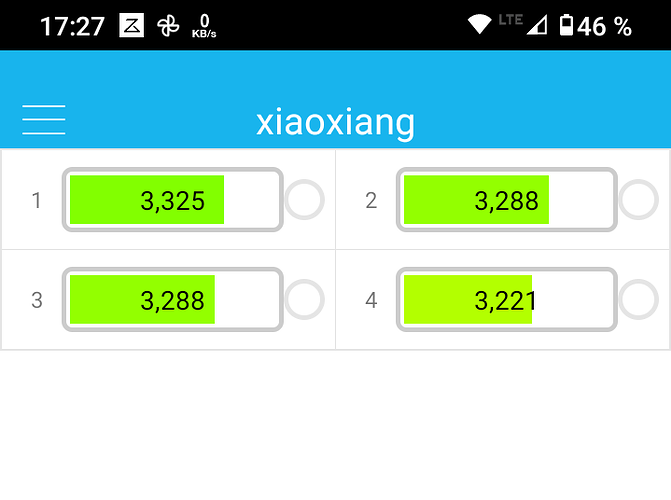

Also beispielsweise nicht mit mehreren Ampere, sondern deutlich reduziert, sodass die vorhandenen Leitungen bzw. Abgriffe nicht unnötig belastet werden und gleichzeitig die Zellspannungsmessung des BMS möglichst wenig verfälscht wird.
Ob das bei diesem Pack überhaupt technisch sauber machbar ist, hängt natürlich davon ab, wie die vorhandenen Flachbandleitungen verschaltet und dimensioniert sind. Genau das weiß ich bisher noch nicht.
Deshalb versuche ich zunächst, die Möglichkeiten des vorhandenen BMS und die Ladeparameter auszuschöpfen. Ein zusätzlicher aktiver Balancer wäre für mich wirklich die letzte Option.
