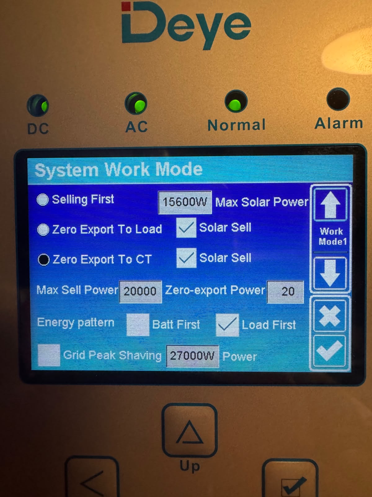

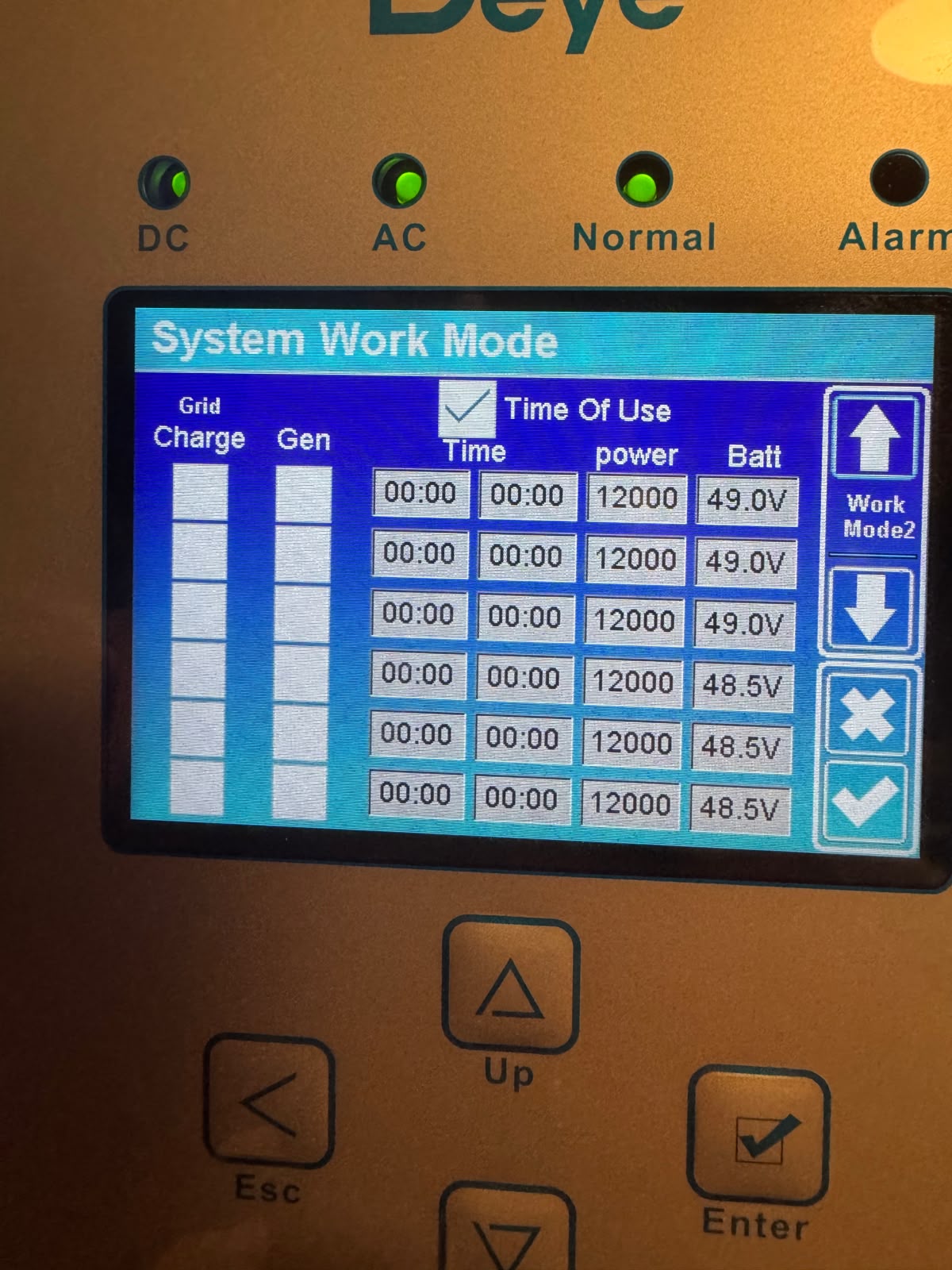

du schreibst... viel....
was wäre wenn Du einfach die Time of use Tabelle mal ausknipsen tust, für ein paar Tage bei denen die Sonne scheint (also jetzt...) und die gekaufte Hardware einfach machen lässt? ...
@auric Ich bin mir nicht ganz sicher, ob ich deinen Vorschlag richtig verstehe. Meinst du tatsächlich, dass ich Time of Use komplett deaktivieren und den Wechselrichter einfach ein paar Tage ohne diese Steuerung laufen lassen soll?
Falls ja: Der Wechselrichter läuft im Grunde seit Beginn mit unveränderten Einstellungen, lediglich den Ladestrom habe ich zwischenzeitlich angepasst. Über den gesamten Sommer hat sich dadurch keine Besserung ergeben – im Gegenteil, die Dysbalance ist über die Zeit weiter angewachsen.
Deshalb verstehe ich noch nicht ganz, was das Abschalten von Time of Use an diesem Verhalten ändern soll. Vielleicht kannst du kurz erläutern, worauf du damit hinauswillst.

Ja, der WR läuft ja fröhlich weiter, einzig das ENTLADEN der Batterie findet nur noch im Blackout statt.
Das sollte dem BMS die Zeit geben das nachzuholen was Du ihm nicht ermöglicht hast, ein Top Balancing durchzuführen.
Was immer Du hier beschreibst ist wenig Endkundentauglich, was da passiert ist hat selbstverständlich mit dem bescheidenen passiven Balancer zu tun, aber auch mit dem PV ungeeigneten Standort Mitteleuropa in dem so eine Batterie anstatt täglich... monatelang NICHT vollgeladen wird.

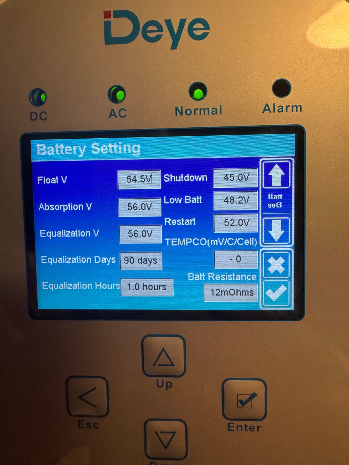

Mal ein etwas ausführlicheres Zwischenfazit nach meinen Tests der letzten zwei Wochen:
Ich habe meinen Speicher inzwischen auf verschiedene Arten geladen und dabei insbesondere Ladeschlussspannung, Float-Verhalten, Balancing und die Zellspannungsdifferenzen beobachtet. Mittlerweile habe ich für mich eine Ladestrategie gefunden, mit der sich die Situation kontinuierlich verbessert.
Zuletzt habe ich bis 56,5 V geladen und den Speicher anschließend auf eine Float-Spannung von 53,9 V zurückfallen lassen.
Die Entwicklung der Zellspannungsdifferenzen sieht inzwischen deutlich besser aus. Im Bereich der Ladeschlussspannung sehe ich mittlerweile teilweise Deltas unter 50 mV, mit weiter sinkender Tendenz. Im Float hatte ich anfangs noch über 20 mV, mittlerweile liege ich dort bei ungefähr 10 mV.
Besonders interessant finde ich den mittleren SOC-Bereich, also den flachen Bereich der LiFePO4-Kennlinie. Dort hatte ich zuletzt teilweise noch 5–6 mV Delta. Heute habe ich erstmals wieder Werte zwischen 0 und 3 mV gesehen. Für mich ist das ein ziemlich deutliches Zeichen, dass sich die Packs wieder in die richtige Richtung entwickeln.
Meine Balancer-Einstellungen habe ich inzwischen ebenfalls angepasst:
Startspannung: 3,40 V/Zelle
Startdelta: 20 mV
Für die 20 mV habe ich mich ganz bewusst entschieden. Ein Delta dieser Größenordnung habe ich bei meinen Beobachtungen nie im flachen Bereich der Kennlinie gesehen, sondern nur in den beiden Knien.
Das untere Knie schließe ich durch die Startspannung von 3,40 V praktisch aus. Unterhalb von 3,40 V hatte ich beim Laden ohnehin keine Deltas über 20 mV. Erst wenn die ersten Zellen über ungefähr 3,40 V kommen, beginnt das Delta bei mir nennenswert anzuwachsen. Gleichzeitig wird die Kennlinie dort zunehmend steiler.
Damit soll der Balancer also nicht irgendwo im flachen Bereich oder im unteren Knie aufgrund kurzzeitiger Spannungsunterschiede eingreifen, sondern gezielt dann, wenn sich im oberen Bereich tatsächlich Zellen voneinander entfernen.
Inzwischen habe ich auch den Laderegler des Wechselrichters sehr stark im Verdacht, was hier im Thread ja schon einmal angesprochen wurde.
Das frühere Verhalten war bei mir folgendes: Der Wechselrichter versuchte, den Speicher bis 57,6 V zu laden. Dabei liefen einzelne Zellen deutlich voraus. Nach dem Ladeschluss fiel die Packspannung zwar wieder zurück, blieb aber bei ungefähr 55,5 V und damit deutlich oberhalb einer sinnvollen Float-Spannung.
In diesem Bereich kam es immer wieder zu kleinen Ladephasen bzw. einem Hin- und Herregeln. Gleichzeitig relaxieren die einzelnen Zellen nach dem Laden unterschiedlich stark. Meine derzeitige Vermutung ist deshalb, dass dadurch teilweise genau die falschen Zellen vom passiven Balancer bearbeitet wurden. Zellen, die zuvor beim Laden führend waren, konnten während der Relaxation stärker zurückfallen, während andere anschließend höher lagen. Setzt dann erneut Ladestrom ein und der Balancer arbeitet wieder, kann das die Balance im ungünstigen Fall eher verschlechtern als verbessern.
Das würde zumindest sehr gut zu meiner damaligen Beobachtung passen: Beim Zurückfallen nach dem Laden wurde das Delta zunächst kleiner, stieg anschließend teilweise wieder an und fiel später erneut – und über längere Zeit wurde das Gesamtproblem eher schlimmer als besser.
Kleines Intermezzo mit Deye zum Bat-V-Modus
Parallel dazu hatte ich noch eine interessante Auseinandersetzung mit Deye bezüglich „Use Batt V“.
Ich wollte Absorption und Float ganz normal getrennt einstellen. Dabei zeigte mein Wechselrichter zunächst ein merkwürdiges Verhalten: Bei niedriger eingestellter Float-Spannung wurde die Ladung dort praktisch begrenzt und die höher eingestellte Absorptionsspannung nicht erreicht.
Nach einigen Versuchen habe ich dann Equalization Days und Equalization Hours jeweils auf 0 gesetzt. Seitdem zeigt der Wechselrichter bei mir ein anderes Verhalten und lädt auch über die eingestellte Float-Spannung hinaus.
Ob 0 Tage / 0 Stunden tatsächlich der entscheidende Trigger dafür ist, möchte ich noch weiter reproduzieren. Es ist momentan meine naheliegendste Erklärung, weil dies die relevante Einstellung war, die ich gegenüber meinen vorherigen Versuchen verändert hatte.

Aber zurück zu den Batterien: Da bin ich inzwischen ausgesprochen zuversichtlich.
Nach den jetzigen Ergebnissen glaube ich nicht mehr, dass ich die Speicher umbauen oder zusätzliche aktive Balancer einbauen muss. Der vorhandene passive Balancer scheint durchaus in der Lage zu sein, die Packs wieder sauber zusammenzubringen. Entscheidend scheint vielmehr zu sein, ihm durch eine vernünftige Ladestrategie die richtigen Bedingungen zu geben.
Von ehemals sehr großen Abweichungen bin ich inzwischen bei unter 50 mV am oberen Ende, etwa 10 mV im Float und teilweise nur noch 0–3 mV im flachen Bereich angekommen.
Ich werde das jetzt erst einmal genauso weiterlaufen lassen und schauen, wie sich die Werte über die nächsten Ladezyklen entwickeln

Mal schauen, wie es sich weiterentwickelt – ich werde auf jeden Fall weiter berichten. :+1:
Mir ging es gar nicht darum, dass die Kennlinie ab ca. 3,4 V steiler wird – das ist mir nicht neu. :wink:
Mir ging es darum, warum ich 20 mV und nicht z. B. 10 mV als Startdelta gewählt habe: Kleinere Deltas treten bei mir schon früher auf, dabei können sich die führenden Zellen aber noch abwechseln. Ab etwa 20 mV oberhalb von 3,4 V bleiben die Vorläufer bei meinen Beobachtungen deutlich eindeutiger. Genau deshalb 3,4 V + 20 mV.
Das kann nämlich dort auch Kapazitätsunterschied sein... Und dann zu balancieren zerstört ein Top Balancing.... :wink:
