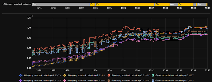

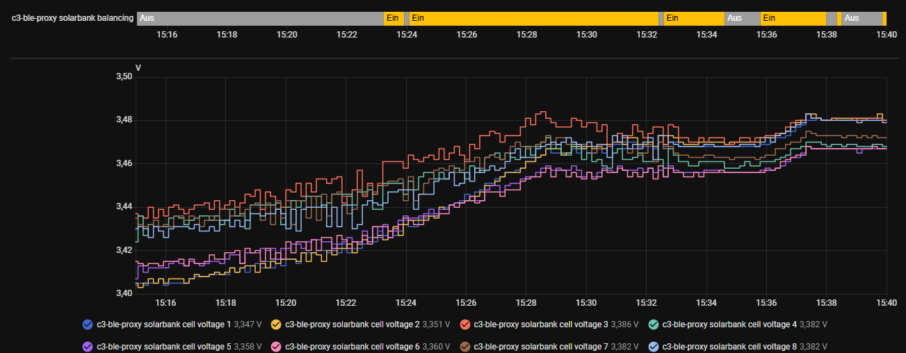

Kurzes Update zu meinem zweiten Test – heute hat die Sonne endlich mitgespielt. :slightly_smiling_face:
Nachdem ich gestern das Verhalten im unteren Knie getestet hatte, wollte ich anschließend noch den Ladeverlauf am oberen Ende genauer beobachten. Dafür hat die PV-Leistung gestern leider nicht mehr gereicht. Heute konnte ich den Test nun mit hoher Ladeleistung durchführen.
Zusätzlich habe ich heute einen meiner RW-F10.2 geöffnet und mir den internen Aufbau genauer angesehen.
Blick in den geöffneten RW-F10.2
Nach dem Öffnen ist die Nachrüstung eines aktiven Balancers für mich erst einmal in weite Ferne gerückt und inzwischen eher sehr unwahrscheinlich.
Die einzelnen Zellpole bzw. Verbinder sind zur Rückwand gekehrt und damit ohne weiteres Zerlegen des Speichers praktisch nicht zugänglich. Der komplette Zellblock ist massiv verspannt und die einzelnen Zellen bzw. Verbindungen sind verschweißt. Diesen Zellblock werde ich definitiv nicht zerlegen, zumal ich nicht weiß, wie der Aufbau auf der Rückseite genau aussieht.
Vom Zellblock führen zwar mehrere Flachbandleitungen zum BMS. Ich weiß aber weder, welche Adern welchen Zellpotentialen zugeordnet sind, noch welche davon eventuell andere Aufgaben übernehmen.
Damit bliebe für einen aktiven Balancer derzeit nur ein erheblicher Workaround. Das ist mir für den möglichen Nutzen momentan zu viel Eingriff in den originalen Aufbau.
Interessant am Rande: Im Speicher befindet sich außerdem ein eigenes automatisches Aerosol-Feuerlöschsystem.
Ladeversuch am oberen Ende
Ich habe die drei Packs heute zunächst mit bis zu ca. 140 A Gesamtstrom geladen, also zeitweise rund 45–50 A je Pack.
Bis weit nach oben blieb der Zellspread relativ klein:
Bei ca. 67 % System-SOC und rund 3,37 V/Zelle lagen die Deltas trotz ~45–48 A je Pack bei etwa 3–7 mV.
Auch bei 95 % System-SOC, ca. 3,40 V Maximalzellspannung und weiterhin 140 A Gesamtladestrom lagen die drei Packs noch bei lediglich etwa 5–7 mV Delta.

13:41 Uhr
Pack 3 überschreitet erstmals 10 mV:
Max-Zelle ca. 3,413 V, Delta 11 mV, weiterhin ca. 47 A Ladestrom.
13:45 Uhr
Pack 3 bereits bei ca. 20–21 mV.
13:47 Uhr
Pack 3 erreicht 32 mV bei ca. 3,453 V Max-Zellspannung.
→ Balancer schaltet ein.
Damit lagen zwischen dem erstmaligen Überschreiten von 10 mV und dem derzeit eingestellten Balancerstart bei 30 mV ungefähr 6 Minuten.
13:49 Uhr
Auch bei Pack 1 und 2 schalten die Balancer ein.
Danach setzte das bereits von mir beobachtete stufenweise Tapering ein. Das Charge Current Limit wurde zunächst auf ca. 54 A gesamt reduziert, der tatsächliche Ladestrom folgte entsprechend auf etwa 52–55 A.
Anschließend erfolgte die nächste Stufe auf 36 A Charge Current Limit, worauf der reale Systemladestrom ebenfalls auf ungefähr 35 A sank.
Trotz des inzwischen laufenden Balancings stiegen die Deltas zunächst weiter deutlich an.
Pack 3 erreichte dabei zeitweise etwa 150–160 mV Spread, die höchste Zelle stieg kurzzeitig bis ungefähr 3,644 V. Anschließend wurde die Ladeleistung nochmals deutlich reduziert.
Mit dem weiter sinkenden Ladestrom gingen auch die Zellspannungen und Deltas wieder zurück. Gegen Ende wurden die Packs nur noch mit wenigen Ampere geladen.
Um 13:58 Uhr war die Ladung beendet. Zu diesem Zeitpunkt lagen alle drei Packs bei ungefähr 110 mV Zellspread.
Interessant war außerdem, dass Pack 1 und Pack 3 bereits 100 % SOC meldeten, während weiterhin einige Ampere Ladestrom flossen und der Balancer noch arbeitete.
Was nehme ich daraus mit?
Der große Spread entsteht bei meinen Packs tatsächlich erst im oberen Knie.
Bis ungefähr 3,40 V liegen die Zellen selbst bei hoher Ladeleistung von rund 45–50 A je Pack nur wenige Millivolt auseinander. Erst oberhalb davon beginnt der Spread sehr schnell anzusteigen.
Die gestern getestete Balancierung im unteren Knie möchte ich deshalb künftig komplett ausschließen. Die Balancer-Startspannung werde ich von 3,0 V auf 3,4 V anheben.
Zusätzlich möchte ich die Delta-Schwelle versuchsweise von derzeit 30 mV auf 10 mV reduzieren.
Der heutige Test zeigt ganz konkret, was das zunächst bringt: Bei Pack 3 wären es in diesem Ladezyklus ungefähr 6 Minuten zusätzliche Balancierzeit gewesen.
Das ist bei nur ca. 110 mA Balancierstrom natürlich keine riesige Energiemenge. Ich möchte aber trotzdem ausprobieren, wie sich das über mehrere vollständige Ladezyklen entwickelt.

Vielleicht habe ich meinen Gedanken mit den 10 mV nicht deutlich genug beschrieben.
Die 10 mV sollen ausschließlich die Startschwelle für den Balancer sein. Ich möchte bei 10 mV Cell-Spread noch überhaupt nicht den Ladestrom reduzieren.
Mein Gedanke ist vielmehr: Warum sollte ich den Balancer erst bei 30 mV anfangen lassen, wenn er bereits ab 10 mV arbeiten könnte? Selbst wenn mir das, wie du schreibst, zunächst nur fünf Minuten zusätzliche Balancing-Zeit bringt, sind es fünf Minuten mehr als vorher – ohne dass ich dadurch zunächst in die Ladung eingreife.
Gerade bei dem relativ schwachen passiven Balancer halte ich zusätzliche Zeit für wertvoll. Die ca. 110 mA stehen zwar je aktiv gebalancierter Zelle zur Verfügung, allerdings können maximal vier nicht benachbarte Zellen gleichzeitig balanciert werden. Müssen beispielsweise sehr viele Zellen gegenüber einer einzelnen zurückliegenden Zelle eingebremst werden, müssen diese letztlich nacheinander bzw. in Gruppen abgearbeitet werden. Umso wichtiger erscheint mir, möglichst früh mit dem Balancing zu beginnen.
Die Reduzierung des Ladestroms wäre für mich erst der zweite Schritt:
Solange der Balancer ab 10 mV arbeitet und das Delta nicht weiter wesentlich anwächst, würde ich den Ladestrom zunächst gar nicht reduzieren.
Erst wenn der Cell-Spread trotz laufendem Balancer weiter steigt – beispielsweise Richtung 30 mV –, würde ich anfangen, den Ladestrom moderat zu reduzieren. Steigt das Delta trotzdem weiter, könnte man zunehmend stärker reduzieren. Dabei würde ich zusätzlich die höchste Zellspannung berücksichtigen, weil beispielsweise 30 mV Spread bei 3,42 V Max-Zellspannung natürlich eine völlig andere Situation sind als 30 mV bei 3,60 V.
Das ließe sich über eine Automation entsprechend steuern.
Mein Ziel wäre also gerade keine harte Reaktion bei 10 mV, sondern:
früh balancieren → beobachten, ob der Balancer hinterherkommt → erst bei weiter zunehmendem Spread den Ladestrom zunehmend reduzieren.
Dabei müsste natürlich weiterhin genügend Ladestrom vorhanden sein, damit die Balancing-Bedingung von mindestens ca. 1 A erfüllt bleibt.
Deshalb sehe ich die 10 mV nicht wirklich im Widerspruch zu deinem Gedanken einer proportionalen Regelung. Im Gegenteil: Ich würde beides miteinander kombinieren. Die 10 mV verschaffen dem Balancer möglichst früh zusätzliche Arbeitszeit, und die proportionale Ladestromreduzierung greift erst dann ein, wenn diese Balancerleistung offensichtlich nicht mehr ausreicht.
Oder übersehe ich bei dieser Überlegung einen technischen Nachteil, der tatsächlich dagegen spricht, den Balancer bereits ab 10 mV arbeiten zu lassen?
Wenn das richtig ist sollte deine gedamte Stromsteuerung darauf ausgerichtet sein: sobald die erste zelle die 3,45V uberschreitet, geht der strom (in stufen) zurück auf 1,5 A. Und bleibt da bis Differenz unterschritten. Damit verlängerst du die balancerphase.
@carolus Danke dir. Ja, genau in diese Richtung möchte ich gehen. Das lässt sich über eine Home-Assistant-Automation entsprechend einrichten und die Ladestromsteuerung abhängig von Zellspannung und Delta anpassen.
Das hängt ganz davon wie sich deine Zellen verhalten.
Ich verweise nochmal hierauf:
Es ist noch unbedingt das beste Beispiel, weil der Akku im Prinzip fast perfekt gebalancet war aber zeigt den folgeden Effekt:
Besonderes Augenmerk auf Zelle und 1 und 2 werfen.
Diese Zellen sind um 15:15 Uhr die niedrigsten mit 3,40V
Fangen aber an noch bevor der Balancer sich um 15:24 Uhr einschaltet schon die anderen Zellen einzuholen und sind dann um 15:28 Uhr die Zellen mit der fast höchsten Spannung.
Nur Zelle 3 ist höher und wird vom Balancer aktiven Balancer eingefangen.
Würde der Balancer schon früher arbeiten hätte man in die Zellen Ladung verschoben obwohl diese es eigentlich gar nicht nötig gehabt hätten.
Das ist erstmal sehr theoretisch und auch aufgrund passivem Balancer erstmal nicht relevant aber wichtig zu verstehen und um Blick zu haben.
Worauf ich final hinaus möchte: mit 30mV oder sogar 50mV ist die weitere Analyse deutlich einfacher zu beobachten, insbesondere wenn der Akku nicht am Labornetzteil, sondern an der richtigen PV hängt.
Genau so und nicht anders.
Und wenn der Akku wirklich nur balanciert wenn ein gewisser Mindeststrom fließt, dann könnte das mit eine Ursache der Probleme sein.
Das würde ich nochmal ganz genau verifizieren, weil das meiner Meinung nach ein Fehlverhalten ist.
