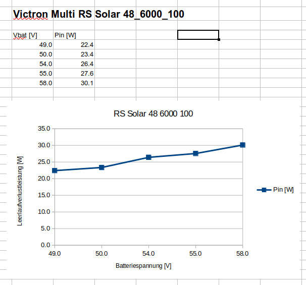

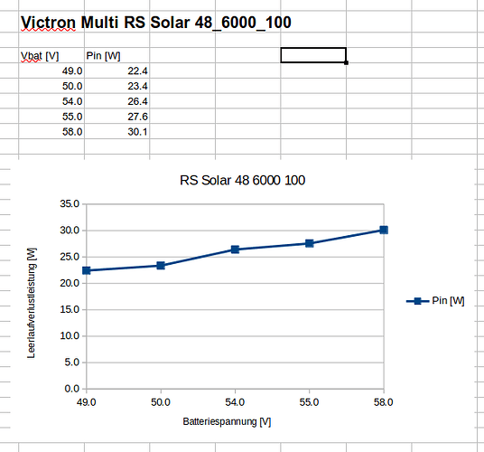

Hier als Beispiel die Leerlaufverlustleistung in Abhängigkeit von der Batteriespannung für zwei WR:

Danke @nimbus4 , das sind mal aussagefähige Vergleiche!
Wenn ich mit der durchschnittl. Batt.Spannung nicht über 54V (3,375V/Zelle bei 16S) gehe, bin ich also effizienter (bzgl. Leerlaufverlusten) als bei höherer Batt.spannung.
Sehr interessant.
Wie sieht das Ganze jetzt bei höherer Last und in der Nähe der Nennleistung des WR aus? Das wäre jetzt auch noch interessant.
Kann aber sein, dass das Wandlerkonzept beim Deye einfach für 16S LFP optimiert ist, dann wären 17 oder gar 18S sogar kontraproduktiv!
Für einen anderen Arbeitspunkt habe ich solche Messungen leider nicht.
Ich würde aber tippen, dass im Bereich 25 % - 50 % von Nennlast sich das Verhalten umkehrt, also eine höhere Batteriespannung wegen der dann niedrigeren Ströme und damit geringeren ohmschen Verluste einen kleinen Vorteil hat.
Bei niedrigen Leistungen sorgen höhere Spannungen eigentlich immer für höhere Schaltverluste, die hier sowieso schon dominieren.

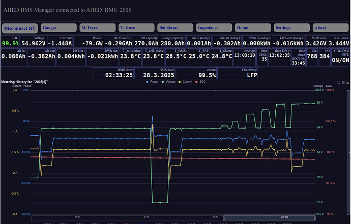

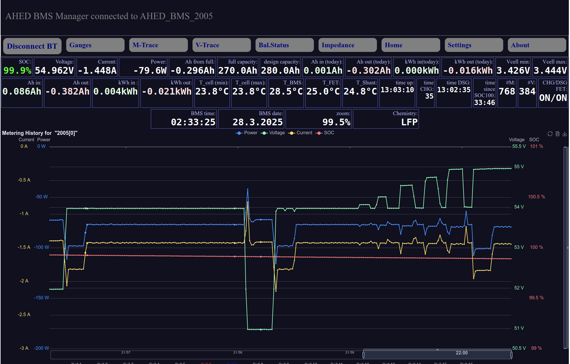

Der Deye hat offensichtlich auch eine Optimierung des Arbeitspunktes eingebaut. Wenn man z.B. die Batteriespannung um ~ 1 V erhöht, fällt er zunächst für einige Sekunden in einen Zustand von deutlich erhöhter ( ~ 15 - 20 W ) Leerlaufleistungsaufnahme:
Außerdem gibt es bei einer 1 phasigen Belastung im Bereich von ~ 150 - 200 W einen sehr ähnlichen Sprung in der Verlustleistung von ~ 20 W.
Also sehr wahrscheinlich ein optimierter Betriebszustand für Leerlauf bzw. Nachtverbrauch.

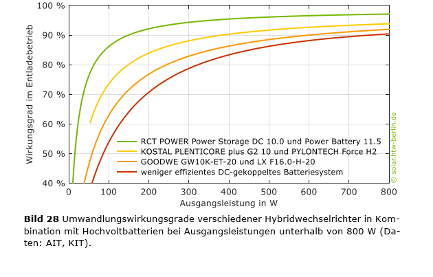

Wenn man sich anschaut, dass es 10 kW Hybrid WR für HV Batterie gibt, die bei 100 W Ausgangsleistung weniger als 15 W Verlustleistung erzeugen, ist da technologisch aber noch gewaltig Luft nach oben:
Wenn es sein müßte, könnte man einen 10 kW Hybrid WR mit < 10 W Leerlaufverlustleitung bauen ( aber sicher nicht für 1500 € ).
Na ja, es geht um LV Geräte, denn die HV Akkus verhalten sich ja wie die PV Module, da ist der WG auch höher. Aber sind das alles USV Lösungen der RCT z.B.? oder ist das reine Wandlung und wenn Strom weg, dann aus? Da liegt glaube der hohe Verbrauch m´durch die Schwarzstartfähigkeit.
Ich kenne die RCT Geräte nicht aus eigener Erfahrung, gehe aber davon aus, dass die auch voll offgrid fähig sind.
Bei einem "großen" 3ph WR hat Schwarzstartfähigkeit eher nur Auswirkungen auf die Hilfspannungsversorgungen. Der Leistungsteil sollte davon praktisch nicht betroffen sein, so dass das nur minimale Auswirkungen auf die Leerlaufverlustleistung haben sollte.
Die Deye Geräte haben diese recht hohe Verlustleistung, weil sie auf Kosten optimiert sind.
Das Victron Gerät ist zwar nicht wirklich günstig, setzt intern aber auch nur auf Si-MOSFETs und IGBTs und ist damit auch eher ein "Budget-Design".
RCT nutzt sehr sicher SiC Fets.

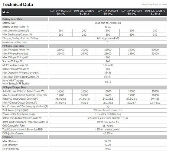

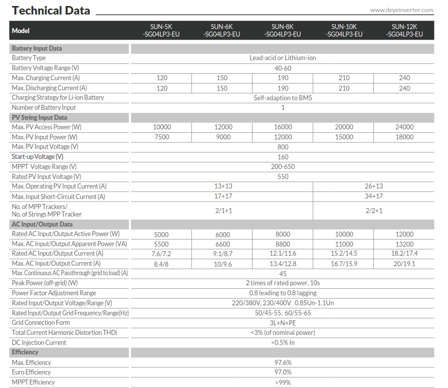

Sind zu der SG05 Serie schon unabhängige, verlässliche Verlustleistungsmessungen bekannt?
Laut Datenblatt gibt es da keine Verbesserungen zur SG04 Serie, sondern man hat die Vorteile der SiC Halbleiter praktisch ausschließlich für mehr Leistungsdichte/ zur Kosteneinsparungen genutzt:

verständlich... weniger/gleiche Anzahl Bauteile aber höhere Leistung.
Für das was der 12k Deye leistet, lebe ich mit den Verlusten, besser wäre aber kein Problem. Preis Leistung stimmt einfach und Alternativen sehe ich halt keine. Max. die Sungrow Baugleichen mit besserer Software, wenn dort die USV Notstromfunktionen für Stromsparen beschnitten werden könnten. Aber ob das so mit der Hardware geht, bezweifele ich mal.
