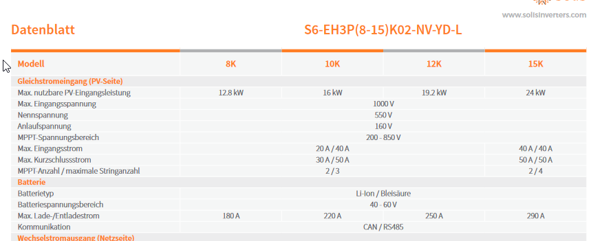

Deye oder doch Sungrow?
Sorry 120 - 600V Batterie aber trotzdem HV:
grafik
Man muss halt schon den Niedervolt suchen
(das NV steht wohl dafür..)
und die MPPT Startspannung ist sowas von uninteressant
Da hab ich wirklich schlampig gesucht.
Mit Solis S6 bin ich sofort auf dem HV gestossen.
Interessantes Gerät mit sehr grosser Ähnlichkeit zum Deye.

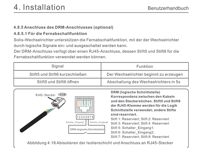

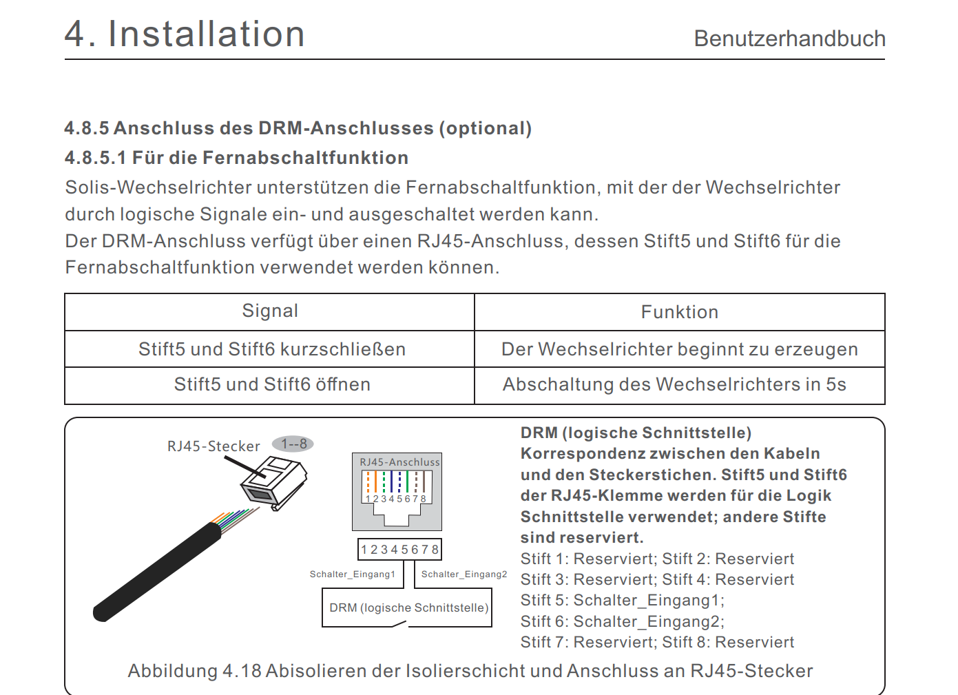

Der Hammer ist allerdings dass es keinerlei (mir ersichtliche) Funktion bzgl Paragraph 14a zu geben scheint.
  • Abregeln auf 4,2kW beim Batterieladen vom Netz,
  • Abregeln der Einspeisung
Gibt das dann nicht Probleme, wenn man den S6 beim Mess-/Netzbetreiber anmeldet? Hab ich was uebersehen und unterstuetzt der S6 doch Paragraph 14a ?
Nachtrag: Es gibt wohl eine DRM Funktion, allerdings schaltet die den WR ganz ab .
Na ja, per Modbus sollte das gehen, kannst aber auch fest am Display Ladestrom begrenzen wenn ich das richtig gesehen habe, ist ja fast wie bei Deye.
