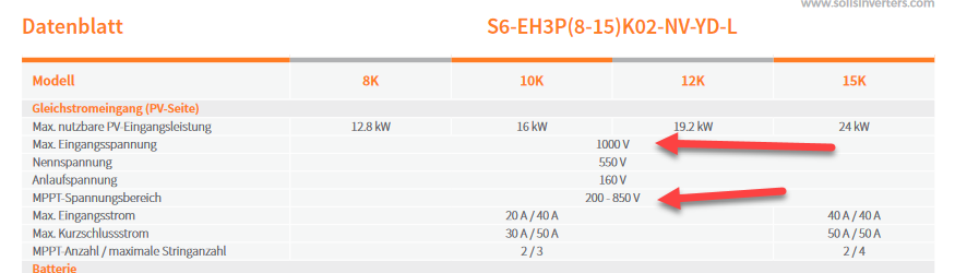

Das ist jetzt die Frage, @linuxdep . Ich denke, es wird wohl bei mir der Solis. Das Datenblatt spricht da für sich und eindeutig gegen den Deye:
  • 1000V max. DC,
  • Nennspannung 550 V
  • Anlaufspannung 160 V
  • MPPT-Spannungsbereich 200 - 850
Damit bekomme ich dann auch die 2 Strings a 15Panele hin. Der Deye 10k wäre damit überfordert.
Interessant wäre da noch: Nennspannung vs ANlaufspannung vs MPPT-Spannungsbereich.
Wie sehe ich, in welchem Spannungsbereich er effizient arbeitet? Im Datenblatt sind leider keine Diagramme o.ä. zu sehen
Und ich hoffe, ich bekomm den später auch noch ordentlich in den HA eingebunden.
