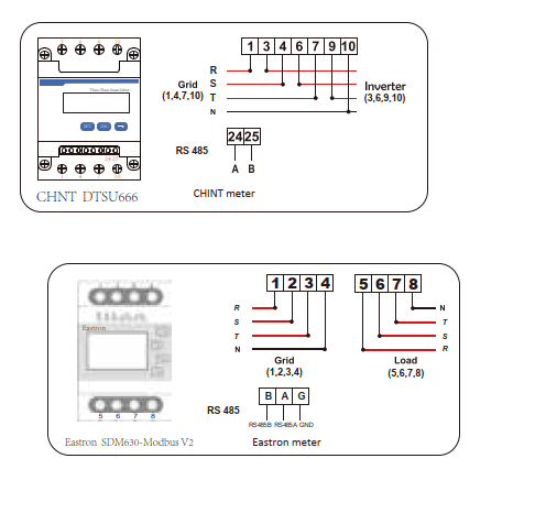

Also die Frage KANN Deye einen Shelly Energiemeter lesen und die Antwort ist immer noch nein, der Deye kann Eastron, Chint und die eigenen Smartmeter lesen.
Kann das Shelly Energiemeter den SOC einlesen, und auch hier ist meine Meinung NEIN, das Shelly kann nur Strom und Spannung messen.

Ich habe das hier gefunden. Es dürfte möglich sein, einen "modbus stack" in js zu implementieren. Jetzt muss ich noch rausfinden, wie eine Deye-kompatible Leistungsmessung antwortet. Normale DTSU666 funktioniert ja scheinbar nicht, man braucht eine Deye-Version
Gemäss Deye funktionieren diese beiden Smartmeter
und natürlich die verschiedenen Deye Smartmeter.

shelly erlaubt nicht, via script einen modbus port aufzumachen.
Nulleinspeisung geht mim deye Zähler, der kann aber keine scripts ausführen.
