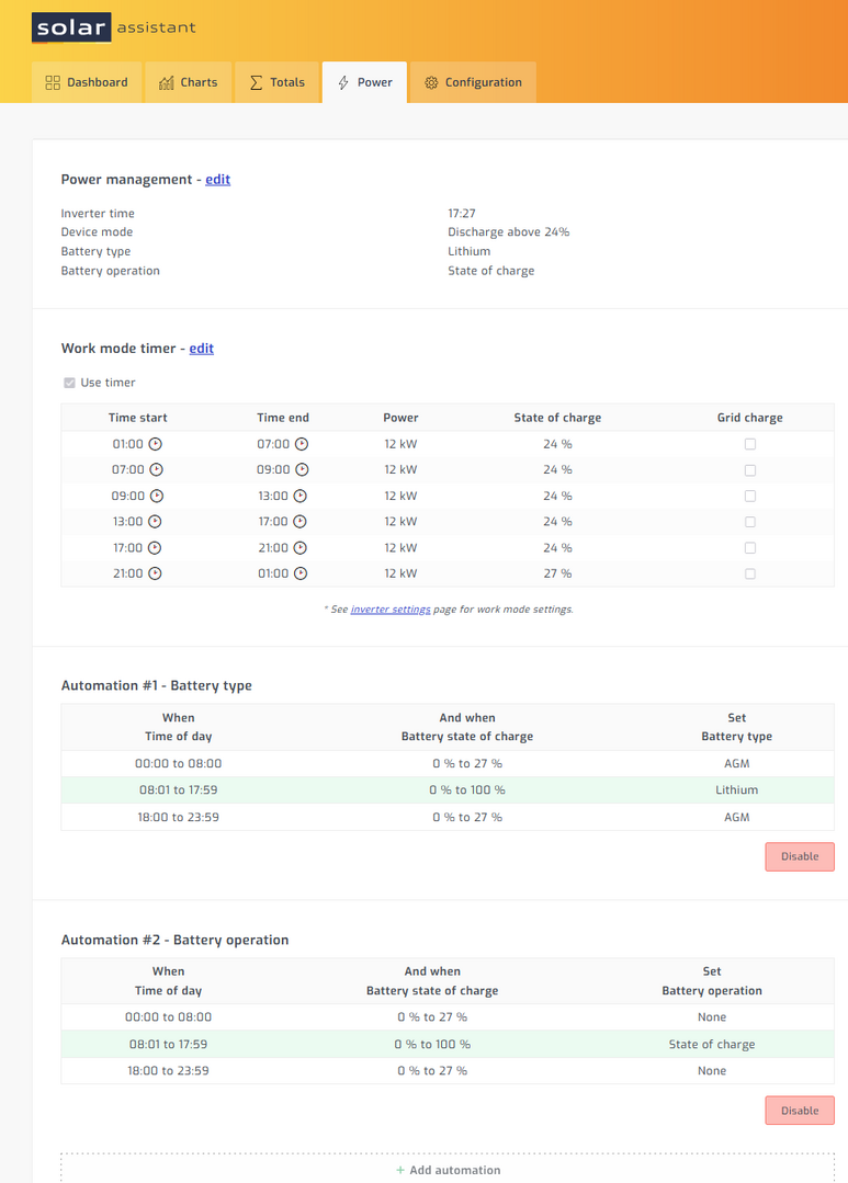

ich nutze den Deye 12k mit einen separaten RPI auf dem Solar Assistant läuft, ausserdem HA wo viele Sachen via MQTT erledigt werden.
ESPHome hatte ich auch genutzt, allerdings wieder entfernt, da ich seinerzeit keine Lust hatte hard und softwareseitige Störungen zu beheben.
Hatte auch Vorbehalte, dass die Stabilität nicht hoch genug ist. Vielleicht gebe ich der Sache aber auch noch mal eine Chance.
Kann mir mal bitte kurz jemand die Auge öffnen, was der sinnvollste weg ist die Modus Register via Home Assistent und MQTT zu schreiben?
Meine direkte Verbindung zum Inverter ist ja der SA Server, hier wird wahrscheinlich nichts zugelassen.
Oder gebe ich IPSymcom doch eine Chance? SA ist ganz nett aber vielleicht doch ein Fall für die Ablösung.
PS: Worum gehts? Register 111 und 98 sollen geschrieben werden, um die "NoBattery" Betriebsweise einzuschalten, je nach weiteren Bedingungen. Braucht halt doch tüchtig Saft die Kiste :slight_smile:
warum? solar Assistent, mit der neuesen Beta FW, kann doch genau das, was du über ein externe HA lösung realiseren willst :
Beta hab ich drauf und ich meine, dass es gehen sollte. Vorhin habe ich es versucht, aber keine richtigen Kriterien gefunden.
cool! Besten Dank, das versuche ich morgen noch einmal.
Bei Anwahl „No Batt“ im Display fällt Load sofort ab.
Zumindest ist es bei mir mit SW Stand ca. Mai2023 so….
Wenn ihr über Modbus die "no Battery" option ziehen wollt, braucht ihr nur das Register 111, das Register 98 bleibt dabei wie es ist, nur wenn einer am WR selber umschaltet, dann fällt 98 zurück auf 0=AGM

Absolut perfekt funktioniert das bei mir mit dieser Lösung: https://github.com/klatremis/esphome-for-deye
Register werden über Modbus gelesen und geschrieben.
Aktualisierungsintervall ist bei mir 3 Sekunden, habe also alle Werte vom Deye quasi in Echtzeit in HA.

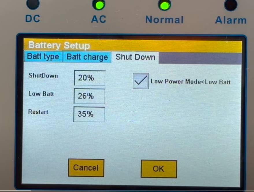

hat jemand schon die neue v1144 Version drauf und kann schauen, ob es einen Low Power Modus wie bei Sunsync gibt?
Nein, gibt es noch nicht. Soll aber angeblich demnächst kommen, so wie es die 1 phasigen deye schon länger haben.
Interessanter Ansatz, wenn Low Batt erreicht in den Standby schicken. Müsste ich mein low batt aber etwas anheben. Na mal abwarten was da kommt und wie weit der dann runter geht. Schön wäre ein extra Wert zu haben, scheint bei den Chinesen beliebt zu sein, einen bestehenden Wert Zweckentfremdet zu nutzen. So wie bei vielen BMS auch. JK mit ihrem neuen scheint da mal eine Ausnahme zu sein, dank Andy wohl. Und noch diese andere was er vorher gelobt hatte.
Das mit dem "Wintermodus" mit 20 Watt Verbrauch
Hört sich schon mal super an.
