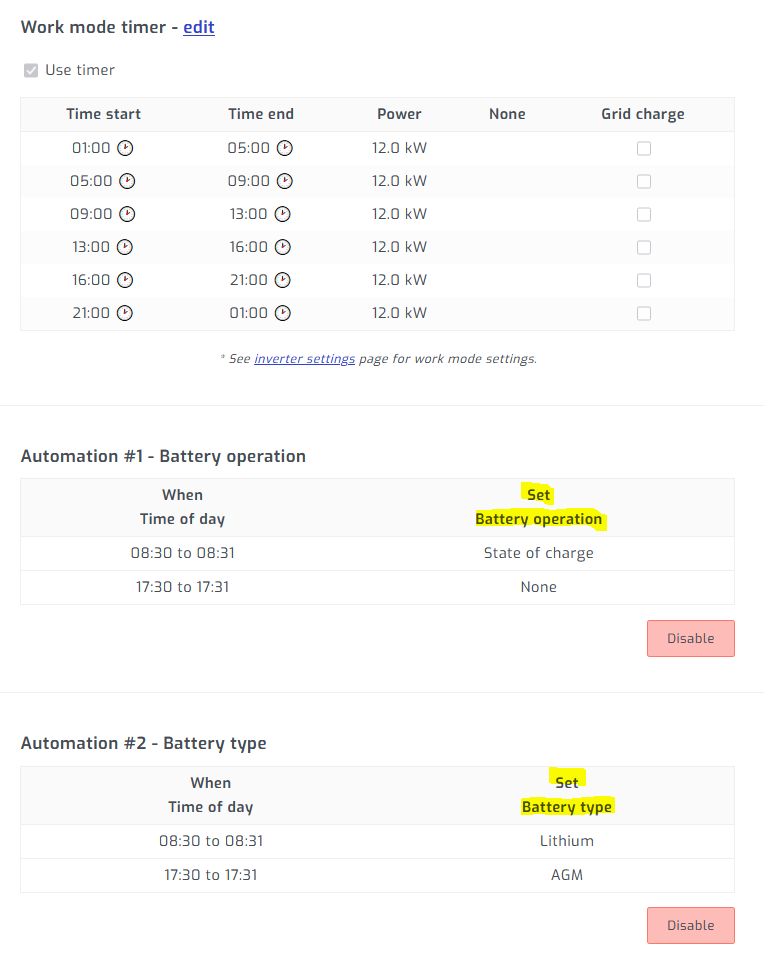

ich kann per solarassistant einstellen - sogar per Automation.
08:00 - 16:00 Akku an
16:00 - 08:00 Akku aus
Oh , schöne Idee ?
Probiere ich mal aus.

@dingsdada kannst du mal ein Bild zeigen wie du das eingestellt hast?
Danke
Man muss 2 Timer stellen, damit der WR wirklich abschaltet und wieder einschaltet.
Der Alarm beim abschalten bleibt bei mir aber die ganze Nacht bestehen.
Irgendwie kann man noch den SOC mit einbeziehen - das hab ich aber noch nicht hinbekommen.

@dingsdada Ich habe das mit der Automation im Solar Assistant probiert. Leider bekomme ich das nicht hin das ich zwei Möglichkeiten unter "Battery operation" setzen kann. Geht immer nur eine...
Ist das die einzige Möglichkeit das so zu machen? So wird die Batterie von Lithium auf AGM umgestellt und somit verhindert das der Inverter irgendetwas mit der Batterie anfangen kann und damit so ein Semi Standby erzeugt?
Du musst jeweils eine Regel für "Battery operation" und für "Battery type" erstellen
Darum würde ich mal mind. auf die 1135 gehen oder die 1140
irgend wo habe ich die zwei Parameter mal beschrieben hier in einem anderen Beitrag.
@dingsdada Ok, habe es noch mal versucht. Beim anlegen der Regel kann ich keine zusätzliche Regel innerhalb der "Battery operation" anlegen. Das geht dann nur wenn ich die Regel erneut Editiere und dann kann per "+" weitere hinzufügen.
Aber warum stellst du von Lithium auf AGM und umgekeht?

Diese Umstellung passiert, wenn du auf dem display vom WR auf no Battery stellst. Wenn nur per Modbus umgestellt wird, ändert sich das nicht, hat auch keinen Einfluss auf die Funktion vom WR, zumindest ist mir nix aufgefallen.
