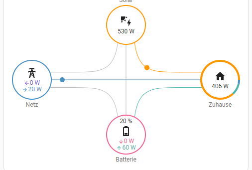

Ich komme mit meinem 12kHV nie unter 110w und Teilweise sogar deutlich höher.
Siehe mal ein Beispielscreenshot von gerade eben:
WG: 65% ist echt nicht gut

Das Verhältnis wird besser, wenn du mehr last hast. {green}:wink:
Ich habe jetzt auf "No Bat" umgestellt. Damit ist der Eigenverbrauch deutlich gesunken auf wenige Watt. Er reicht einfach Netz durch. Mache ich wieder an wenn der Schnee weg ist und genug Leistung rein kommt um auch sinnvoll laden zu können.
