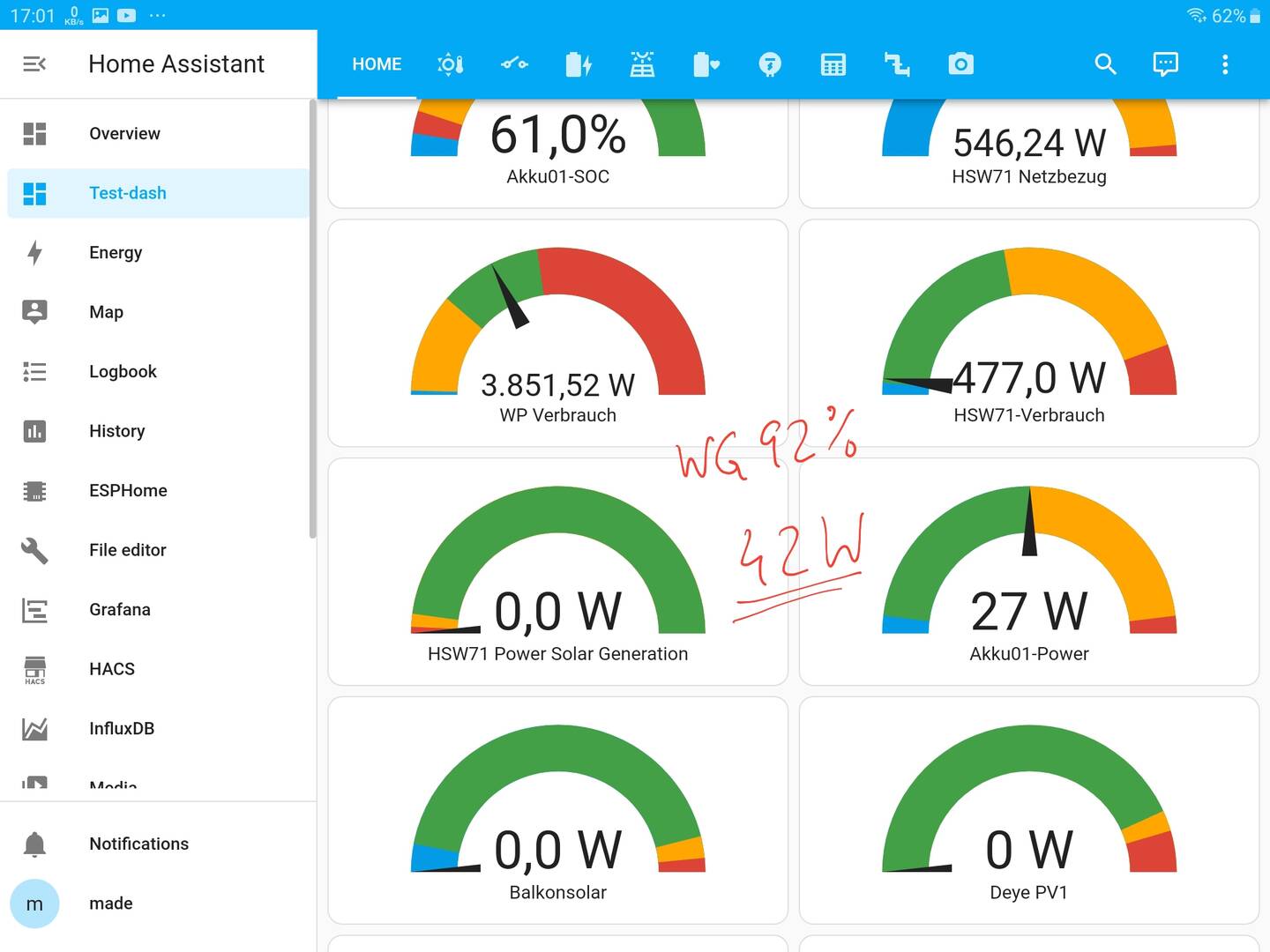

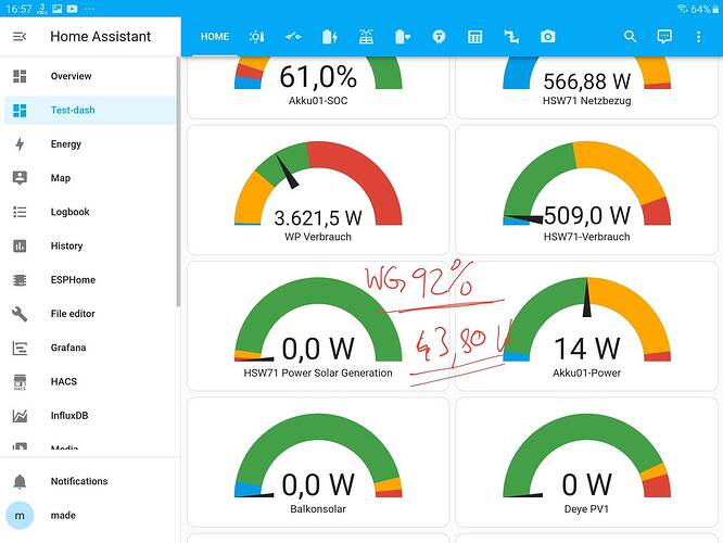

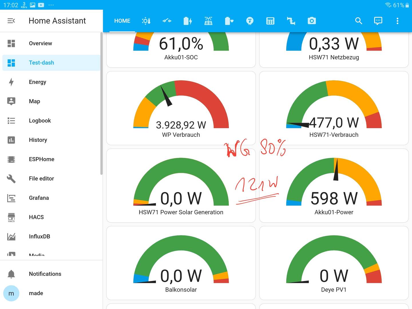

Also, wenn deine untere Grenze von sagen wir 15% erreicht ist, geht der in den Notstrommodus und wartet darauf das das Netz ausfällt und er am LOAD unterbrechungsfrei weiter liefert bis der Akku leer ist (auch einstellbar im WR). So lange er wartet und eigentlich nur vom GRID zum LOAD durchleitet, verbraucht er ~30W. Diesen Wert würde ich als Standby Wert betrachten. Alles andere ist Standby + Wandlerverluste wenn er aus dem Akku liefert oder PV in den Akku schiebt. Gefühlt liefert er immer aus dem Akku und die PV füllt diesen. Erst wenn der Akku voll ist, geht die PV nach AC und das sogar mit ordentlichem WG von 95-98% je nach Last (selbst gemessen).
Was jedem klar sein muss/sollte, wer eine Grundlast von <=400W hat, wird durch die dann 100-130W Eigenbedarf kein Effizienzwunder erhalten. Dazu bedarf es dann anderer Lösungen, die dann aber selten höhere Leistungen abdecken.
Hier mal ein paar Beispiele dazu...
und mit Akkunutzung
Bei 250W Verbrauch sind es gerade mal noch 71% WG... da bin ich gerade an einer Lösung dran, aber wenig Zeit, aber da wird bald was kommen.
