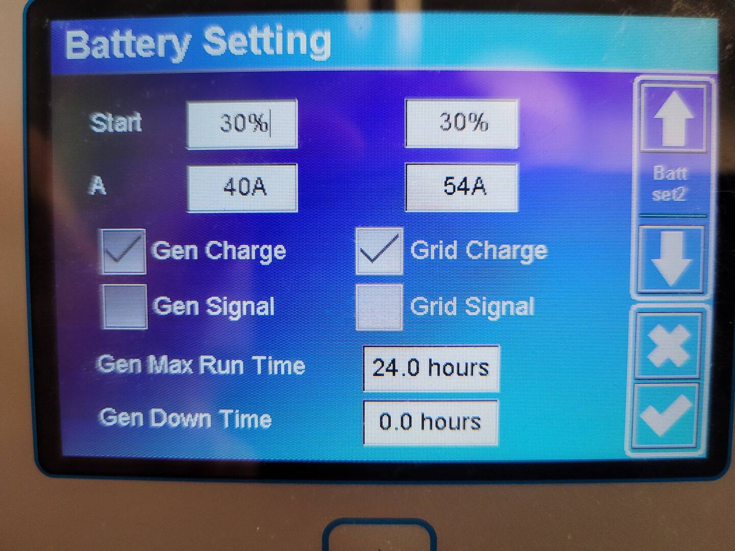

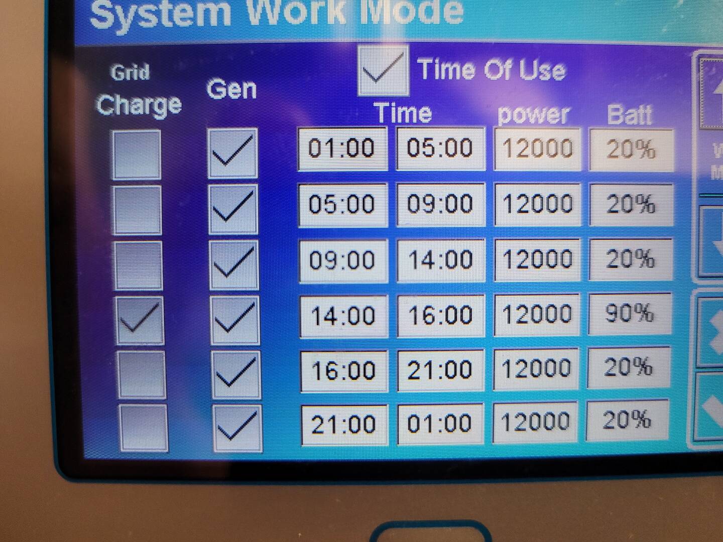

Ich habe seit Mai den Deye 12k Hybrid und seit Mitte Juni einen Tibber Stromvertrag (stundenaktueller Stromtarif) .
Nun wollte ich für den Winter schon einmal probieren den Akku unter bestimmten Bedingungen (SOC, Zeit) über das Netz zu laden.
Aktuell (Sommer) ist der Strom zwischen 14:00 und 16:00 Uhr am günstigsten. In den letzten Tagen waren ein paar Schlechte dabei und der Akku hatte zur besagten Zeit 40% SOC.
In der Timetable habe ich für diese Zeit Grid angehakt und z.B. SOC 60% eingegeben.
Für mein Verständnis bedeutet das, dass der WR den Akku zwischen 14:00 und 16:00 Uhr über Netz laden soll, solange er unter 60% SOC hat. Oder?
Zu dieser Zeit kam noch etwas Strom über einen PV-Eingang und über den Gen-Eingang.
Kurz und gut. Er hat es nicht gemacht. Kurzzeitig hat er versucht alle Verbraucher mit Netzstrom abzudecken, dann ist der Netzbezug wieder gegen Null gefahren.

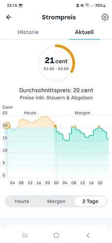

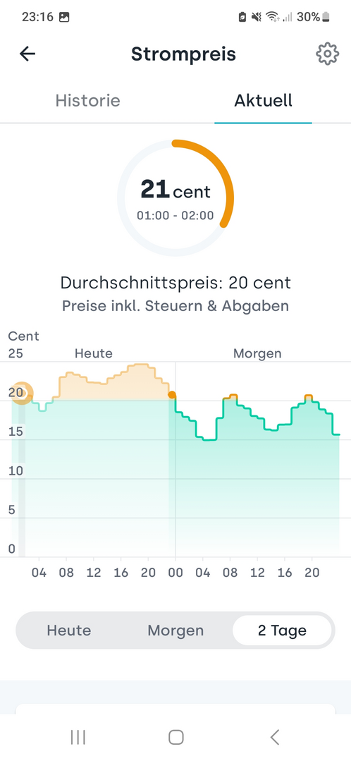

Bei den Strompreisen wird es so sein, dass die günstigste Zeit im Winter in der Nacht liegen wird.
Dort möchte ich dann den Akku, sagen wir mal auf 80% laden und tagsüber auch meine Wärmepumpe damit betreiben (ok, es gibt Wechselrichterverluste).
Diesen Sommer gab es auch schon einmal den Tibber-Strom für -46Cent/kWh, ja, richtig gelesen.

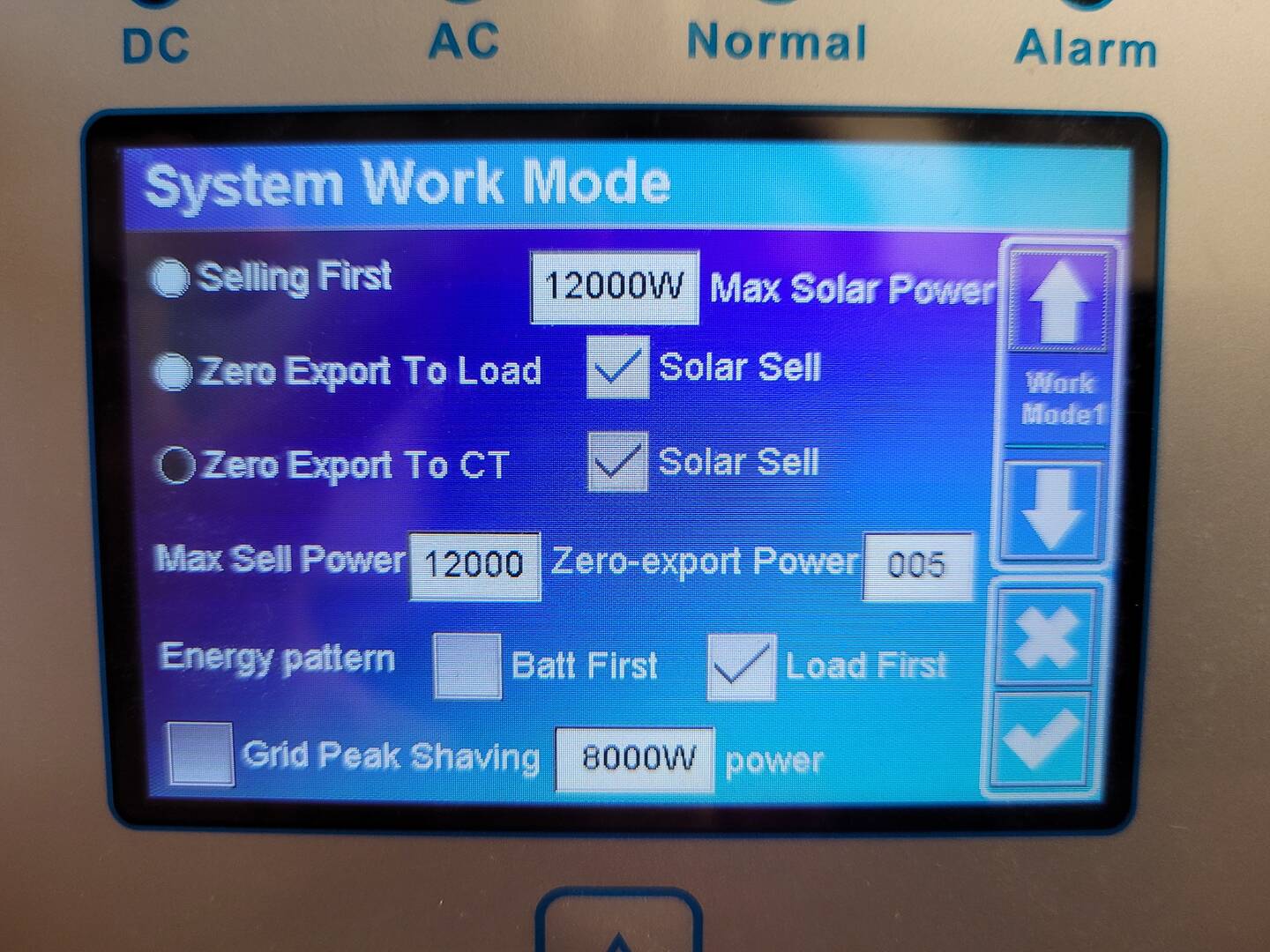

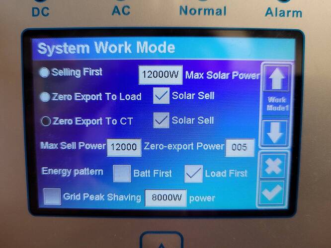

Funktioniert wunderbar... Hast wahrscheinlich in den Haupteinstellungen Grid-charging nicht aktiviert

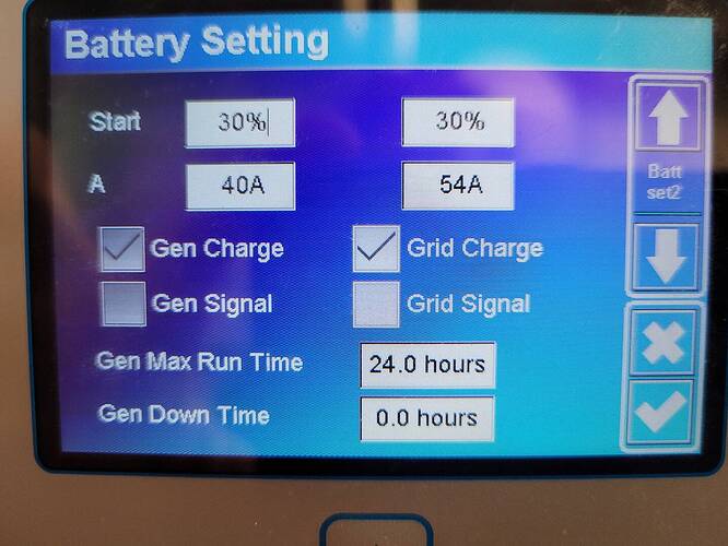

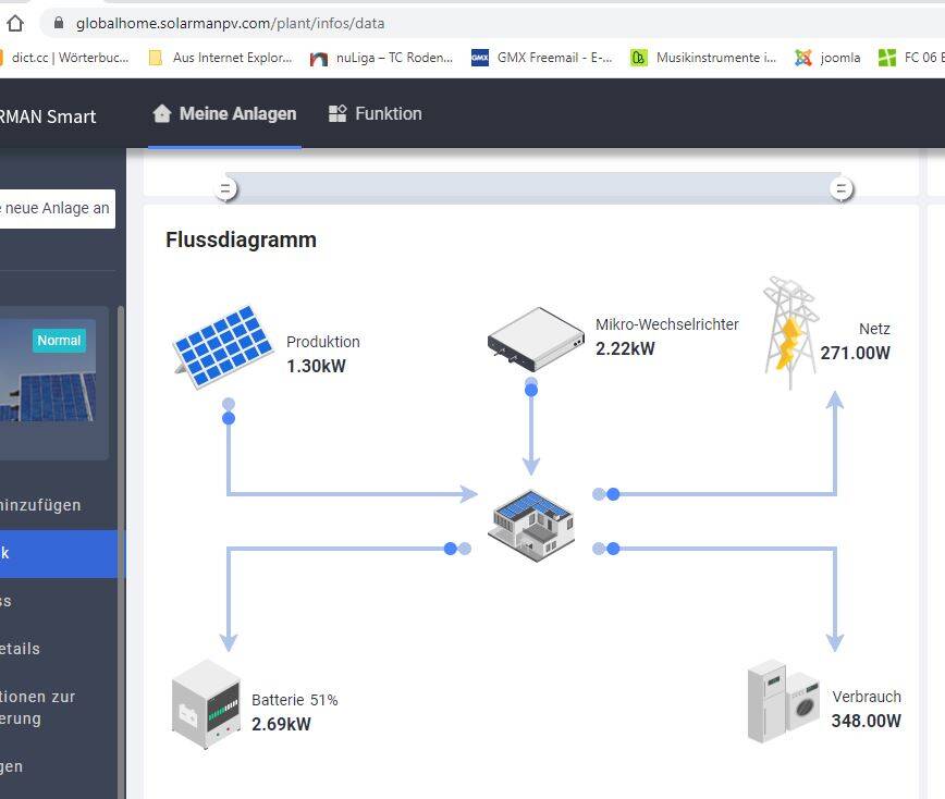

Hallo @benni,

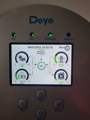

bei mir sieht es so aus:
Scheint also jetzt auch zu funktionieren. Wie kommt er auf die 3,12kW?
Na mit 54A wird die Bat geladen. Rest ist Haus
@frank04 und entladen wird die Batterie wann? Schaltest Du das Grid mit einem Schütz weg wenn die Batterie voll ist?
Ok, 3120 Watt geteilt durch 54A sind irgendwas mit 57,7V. Das ist dann wohl die Ladespannung.

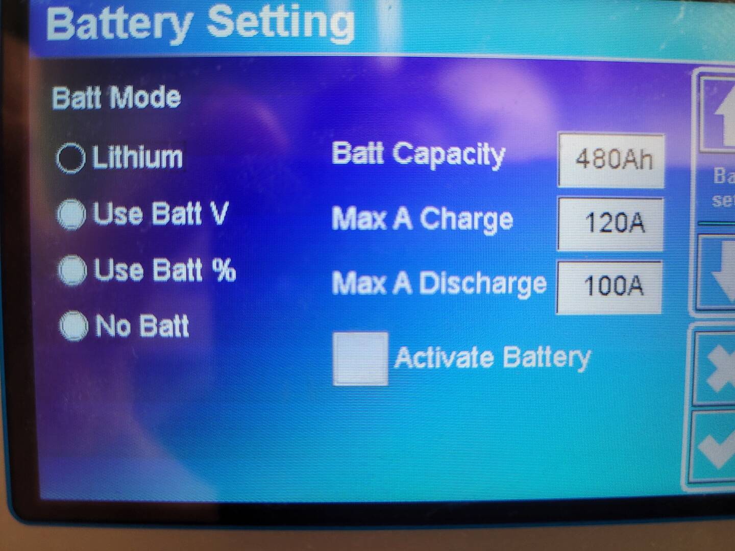

@benni, wie hoch hast du deinen Ladestrom mit Grid eingestellt? Das Zeitfenster mit günstigen Strom ist meist recht klein, 2-4 Stunden. Wenn der Akku recht leer ist müsste ich den Strom recht hoch schrauben damit er wieder voll wird...
@auric, ich hoffe das ist keine Scherzfrage! Im ersten Bild siehst du, dass ich dem Netz nur erlaube den Akku zwischen 14 und 16 Uhr zu laden, sonst darf das nur der Generator/Microwechselrichter und die direkt angeschlossene PV braucht keine Erlaubnis dafür.

Wie rechnest denn du?! Du hast aber schon gesehen, dass das Haus auch gerade ~1KW benötigt?! Nich nur aufs Grid, sondern auf alles schauen und auch verstehen.
In den Akku gehen 2,73KW, also 2730/54 = 50,5V Ladespannung zu dem Zeitpunkt
Hast du einen Generator dran? Wenn nicht, dann kann GEN bei Time of Use auch weg.
Das Problem sehe ich eher darin, wenn du 90% Einstellst, läd er aus dem Netz, aber auch der Verbrauch würde in dieser zeit aus dem Netz kommen. Was sicherlich nicht so schlimm wäre, da ja der Strom da günstig ist. Ob sich das ganze wirklich lohnt bezweifle ich mal stark. Besser wäre doch die WP in dieser Zeit laufen zu lassen und direkt zu puffern im Haus oder Pufferspeicher.
das mit dem Rechnen ist so eine Sache. Oben in dem Bild vom Display wird mehr Strom von der PV erzeugt und Netz gezogen als von Akku geladen und eigen verbraucht...
Hinzu kommt, dass ich noch einen Laderegler mit 2 x 410 Watt Modulen vom Balkon direkt an dem Akku angeschlossen habe (geht an dem Deye vorbei).
@linuxdep an dem Gen-Eingang ist ein SMA Tripower WR aus dem Vorderhaus angeschlossen. Sollte ich darum aktiviert haben, oder? Ja, die WP in der Nacht im Winter puffern zu lassen ist geplant.

Wenn ich mit Tibber in günstigen Zeiten meine Batterie lade muss ich wohl auch den Verlust der über den Umweg über die Batterie entsteht berücksichtigen. Wenn ich z.B. 10 kWh in meinen Akku übers Netz lade, weiss jemand wieviel kWh ich davon dann noch verbrauchen kann. Ich frage mich um es präziser auszdrücken ob es Sinn macht bei einem Strompreis von z.B. 27 Cent die Batterie zu laden wenn der Tagesdurchschnittspreis z.B. 32 Cent ist. Macht das am Ende durch Lade- und Entladeverlust der Batterie noch Sinn? Wie sind die Verluste ca?
Nein, das im Bild Battery settings bezieht sich auf einen Generator am GEN Eingang, PV am GEN musst du "Micro Inverter Input" aktivieren, falls nicht schon geschehen.
Dem Solarman kann nicht nix abgewinnen, die Zeiten, die der mit Daten vom WR gefüttert wird, sind viel zu lang. Da müsstest schon auf lokale direkte Kommunikation setzen.
Deine 30%/54A Grid charge sind unabhängig von "Time of Use" zu sehen. Also eine fixe Vorgabe ab wie viel Prozent geladen werden soll.
Wenn dein Akku bis 13:59 unter 90% entladen wurde, dann würde er ab 14:00 versuchen aus dem Netz nachzuladen mit den 54A bis 90%. Dabei sollte man schon den max. Ladestrom, der dem Akku zuzumuten ist (meist 0,5C), zu nutzen um die Verluste so gering wie möglich zu halten.

Ich teste Tibber auch im mom. komme aber bisher trotz Speicher eher in die Region des Tibber Durchschnittspreises.
Ich lade den Speicher aber auch im Winter bisher relativ Stur zwischen 0 und 6 Uhr und entlade die restliche Zeit.

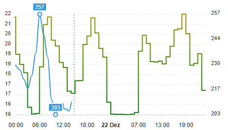

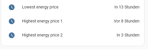

Mein einfacher Konzept mit Home Assistant sieht so aus:
3x Entities:
1x Absolues Minimum Ab 14 Uhr berechnet (da werden die Börsen Preise bekannte gegeben)
2: Höchster Preis 3h lang von 00:00 bis 11:59
3: Höchster Preis 3h lang von 12:00 bis 23:59

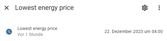

So sehe ich schon mal wann ich mein Akku laden kann und wann ich entladen muss. Erst mal komplett ohne Berechtigung von meine Verbrauch, ob 3h OK sind oder 2h bzw. 4h besser wären.

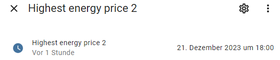

In diesem Beispiel sieht man, dass ich um 4h morgens am 22.12 laden muss
von 18 bis 21 Uhr am 21.12 den höchsten Preis habe
und der nächste höchst Preis von 7:00 bis 10:00 Uhr wäre. Man sieht hier aber auch deutlich, dass am 22.12 ich lieber 4h von 16:00 bis 20:00 überbrücken sollte, oder sogar nur 1h von 18:00 bis 19:00.
Hier werden der Akkustand nicht berücksichtigt, auch Wirkungsgrad nicht usw. Wenn z.B. Akku Stand zu niedrig wäre, könnte man auf 1h reduzieren.
Die Zeiten werden von Epex Spot Addon berechnet.

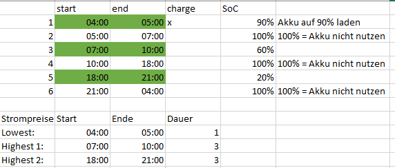

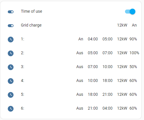

Nun, Deye hat 6 Schaltzeiten "Time Of Use".
D.h. von jetzt aus gesehen würde die Belegung so aussehen:
Die grüne Linien entsprechen den o.g. Entities. Die anderen ergeben Automatisch (so ist im Deye definiert)
D.h. ich muss nur noch in die richtige Register über Modbus die Zeiten reinschreiben.
Dazu muss man z.B. aus Entity "Lowest price" die Stunde (04:00 -> 4) extrahieren mit 100 multiplizieren (400) und in das Register 148 reinschreiben usw. Das kann man mit Automation + ESPHome machen.
Alternativ sollte auch so gehen:
{{ as_timestamp(states('sensor.highest_energy_price_2')) | timestamp_custom("%H%M") }}
-> Ergebnis ist dann 1800, so wie Deye es braucht
