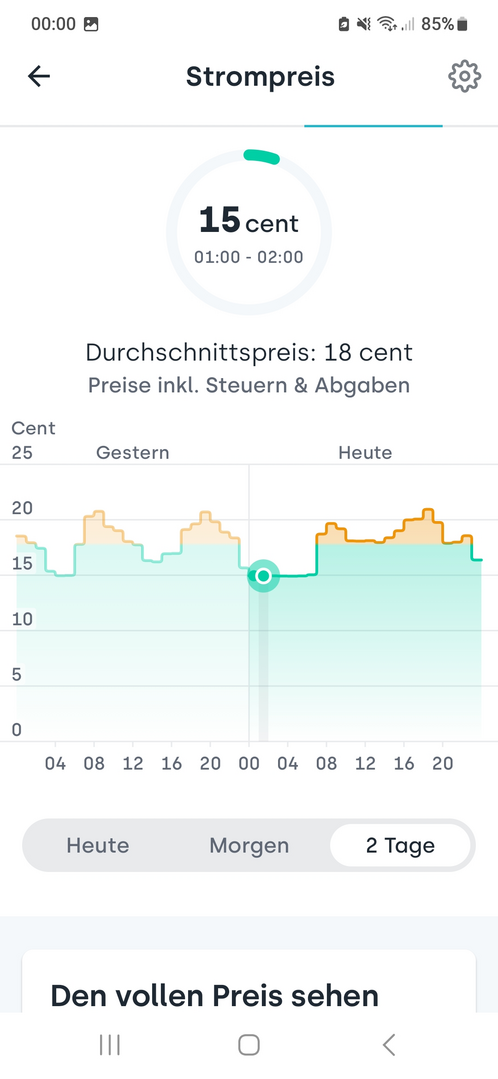

Ohne das jetzt alles verstanden zu haben … was hast du dann bei z.b. 15 kWh am Tag gespart .. gegenüber dem Tibber Durchschnittspreis?
Am besten mal mit Bildchen belegen .. dann verstehe ich es besser :wink:

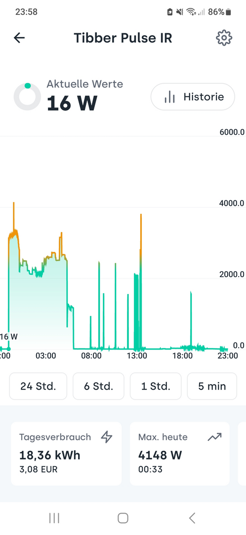

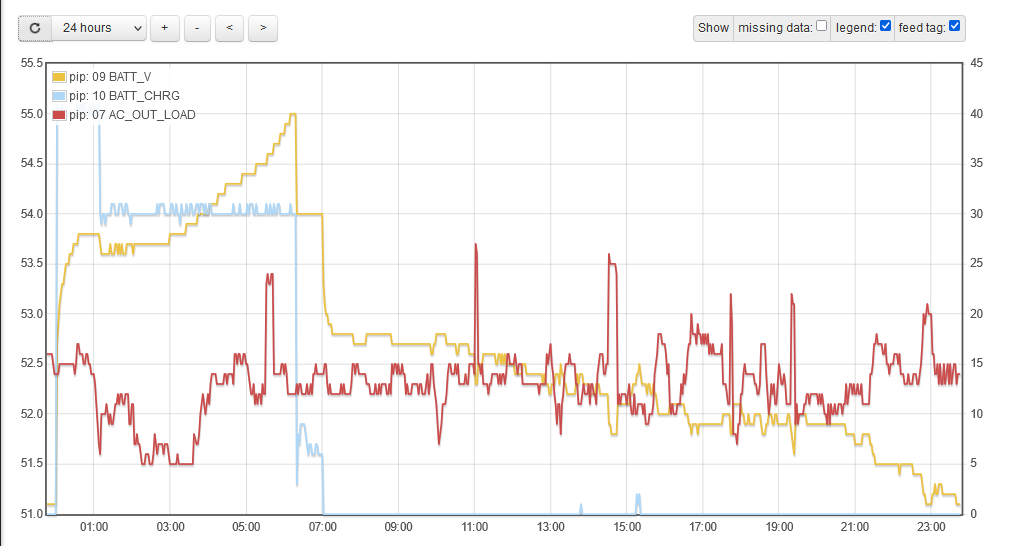

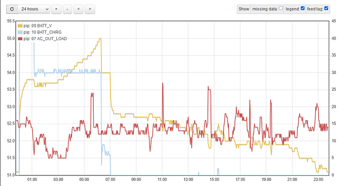

Naja .. ich hab halt den Akku der max. über den Tag reicht .. der muss jede Nacht geladen werden .. bei mir wird im mom. relativ fest zwischen 0 und 6 Uhr geladen … Aber Herd und Wasserkocher laufen nicht über den Akku .. und das scheint schon dazu zu führen das ich den monatlichen Durchschnittspreis von Tibber nur knapp erreiche ..

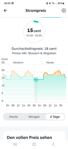

Evtl. interpretiere ich auch den in der App angezeigten Durchschnittspreis falsch?!
Wenn man dann keinen Akku hat .. will man dann seine Frau nicht wirklich dazu zwingen Waschmaschine, Trockner und Herd nur zwischen 0 un 6 Uhr zu benutzen :wink:

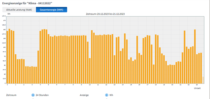

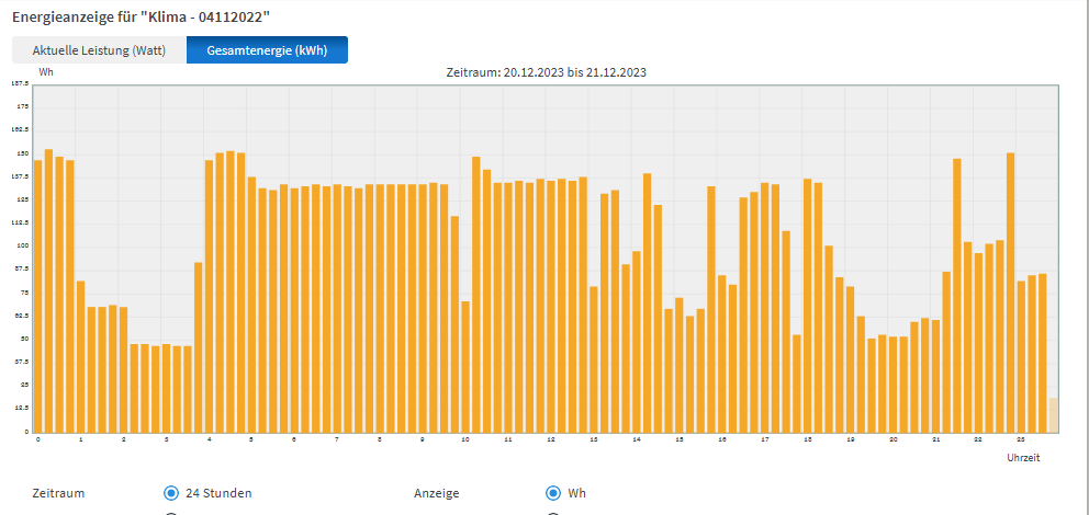

Klima Heizen läuft bei mir auch über den Akku .. und macht den Löwenanteil beim Stromverbrauch im Winter
Klima

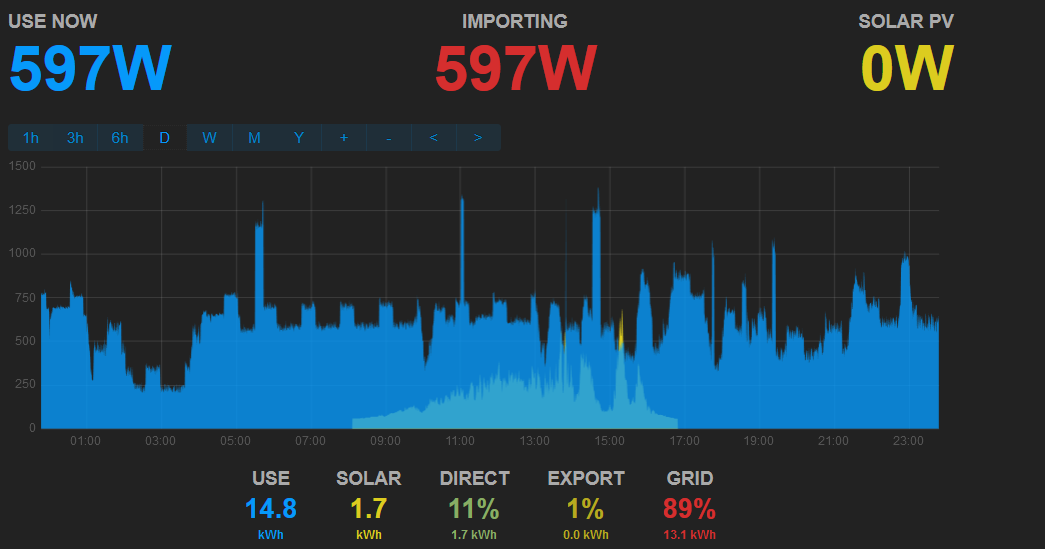

Evtl. kann das ja mal jemand besser in Bildchen fassen wie ich .. hab halt keine einheitliche Anzeige über alles .. ist mir auch bisher nicht wichtig gewesen :slight_smile:

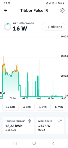

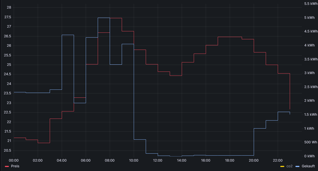

Evtl. musst du einfach so einen Grafik malen: Strompreis und Verbrauch in jeweiligen Stunde:
Hier sieht, man dass wir 6 und 10 den relativ hohen Verbrauch hatten und genau da war der Preis am höchsten... dann konnte man dann mit dem "Nachstrom aus dem Akku" sparen... sollte man meinen. nimmt man wieder den Niedrigsten Preis von 20,9 cent in der Nacht, nimmt Verluste in Kauf und schon sind es 26,13 cent -> das ist ganau der Preis aus dem Netz, eher weniger. d.h. hier zahlt man mit dem Akku drauf, über den tag gesehen sogar deutlich drauf (so viel zu stur von 0 bis 6 laden und den ganzen Tag aus dem Akku :wink:

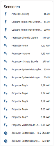

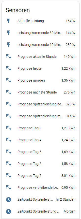

Weil mir jetzt unter den Fingern juckt, habe ich schnell mal solcast add-on installiert: https://github.com/oziee/ha-solcast-solar
Das ist für mein Carport mit Süd Ausrichtung und 4.8kWp. Wie man sieht, heute ist sehr schlechter Tag, denn Am Montag (18.12) konnte ich vom Carport 12kWh ernten. Am Mittwoch war OK tag, da waren es ca. 6kWh und da habe ich fast alles direkt verbraucht.
Somit kann ich auf alle meine andere Ausrichtungen verzichten und folgendes behaupten (wieder stark vereinfacht, aber gut genug):
Wenn Solcast mir für heute mehr als 5kWh vorhersagt, dann schalte ich den Akku ein, wenn weniger, dann "no battery". Im schlimmsten Fall speise ich ins Netz ein. Bei aktuellem Verbrauch ist es eher unwahrscheinlich. Ohne Akku muss der WR eigentlich auch selbst nachts einschlafen, dafür muss aber (glaube ich) auch GEN Port deaktiviert werden. Denn mit MI Funktion schläft er nichts ein :confused:

Bei Tibber habe ich einen Tagesdurchschnittspreis.
Stunden darüber möchte ich aus dem Akku, Stunden darunter aus dem Netz verbrauchen. Das senkt meinen Durchschnittspreis und verlängert die Laufzeit des Akkus bis zum nächsten Nachtanken. Im Winter muss ich eh Strom beziehen, dann möchte ich aber gern nah am Tagesdurchschnitt liegen.

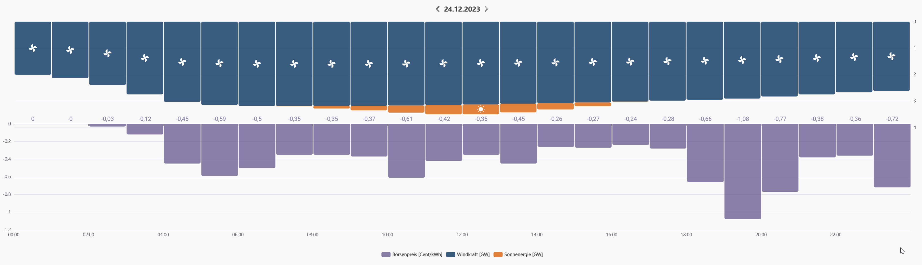

Für alle die Stuhr um 0 Uhr Akku laden, macht es bitte nicht, das ist morgen die teuerste Zeit...
Und morgen aus dem Akku lieber gar nichts entladen:
Börsenstrompreise am 24.12.2023

Da kannst aber den Braten lange in der Röhre lassen... Weihnachtsgeschenke, nicht schlecht. Noch ein bisschen weiter runter und du kannst die Nachbarschaft zum E-Auto laden einladen. Tupperparty war früher.... heute bei negativem Strompreis BEV Party.

24.12 zeigt aber, dass mein Konzept noch in Kinderschuhen steckt... Am 24. ill man gar nichst aus dem Akku nehmen, aber gerne laden.
Das werde ich noch erweitern
Leider heisst negativer Strompreis immer noch nicht, dass es nix kostet, denn da kommen gut 14ct immer drauf!
