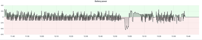

habe auch einen fm solar batterie am deye 12kw hängen.
was mir auffällt. das wenn auf lithium läuft und der soc bei 99,xx oder 100 % angekommen ist, dann wird der akku ständig entladen, geladen, entladen usw.
hier mit den uhrzeiten
erst wenn ich auf voltage das ganze laufen lasse, läuft es besser. ich bin jetzt auch ein akku leihe. wie sind euere erfahrungen an der stelle ?

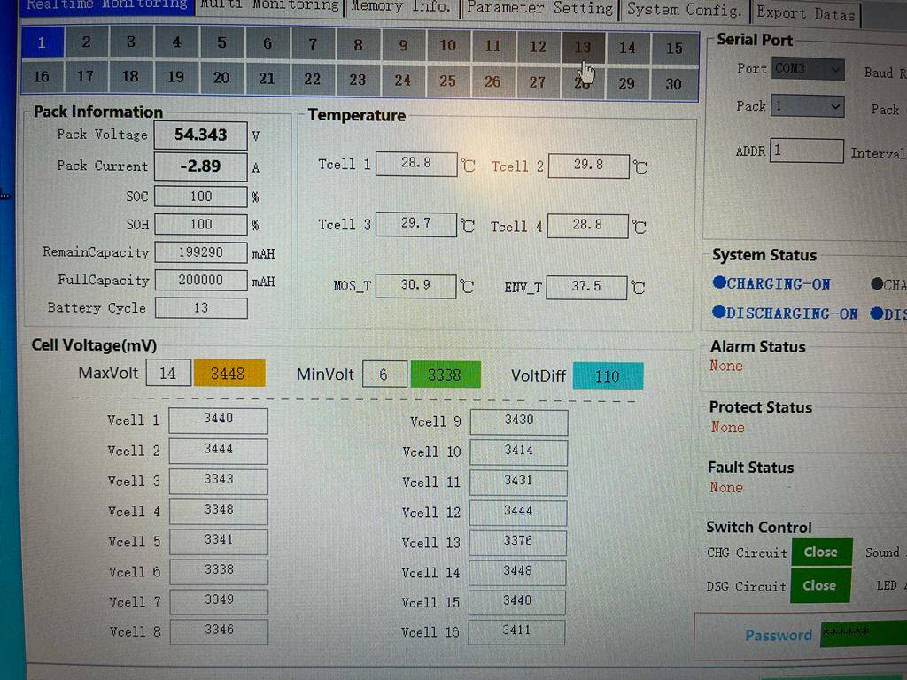

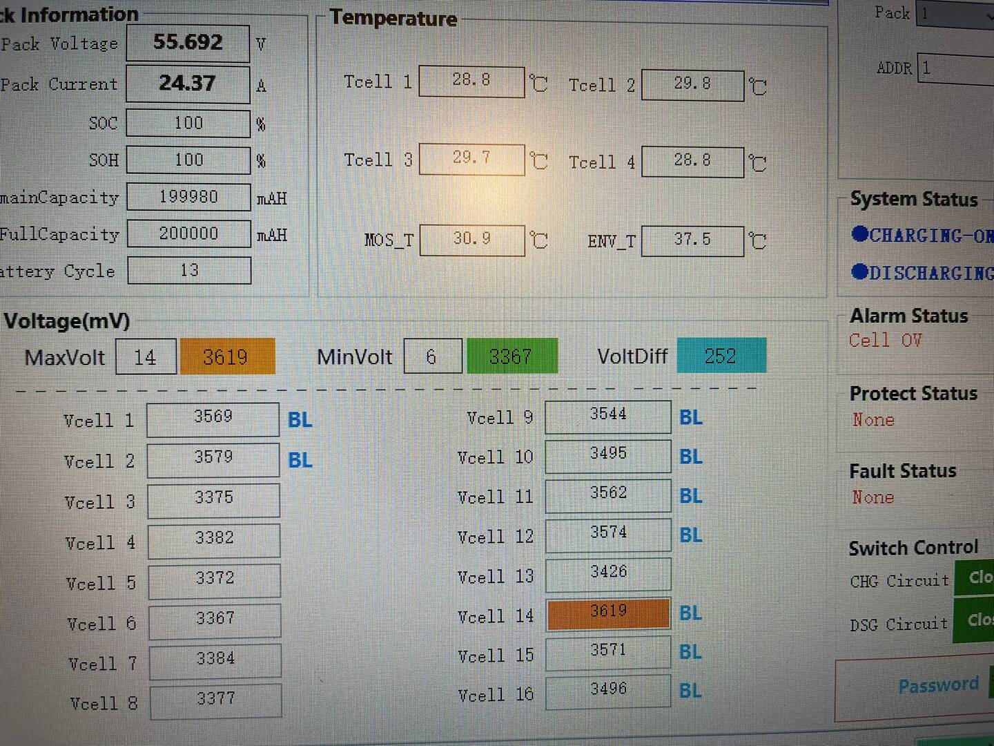

sieht man auch schön an den zellen wie sie am Ende driften. Lustiger weise beim entladen oder laden driften diese nicht.

@raeiser Habe das selbe Phänomen zusätzlich ist mir ein Relais Klacken jedesmal aufgefallen und das gefällt mir nicht wirklich. Hast du dein Problem in den Griff bekommen oder fährst du nun noch immer nach Voltage?

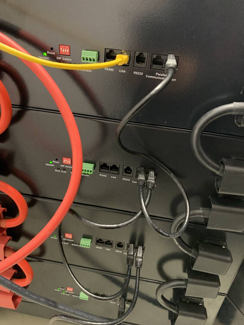

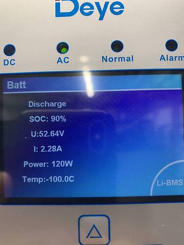

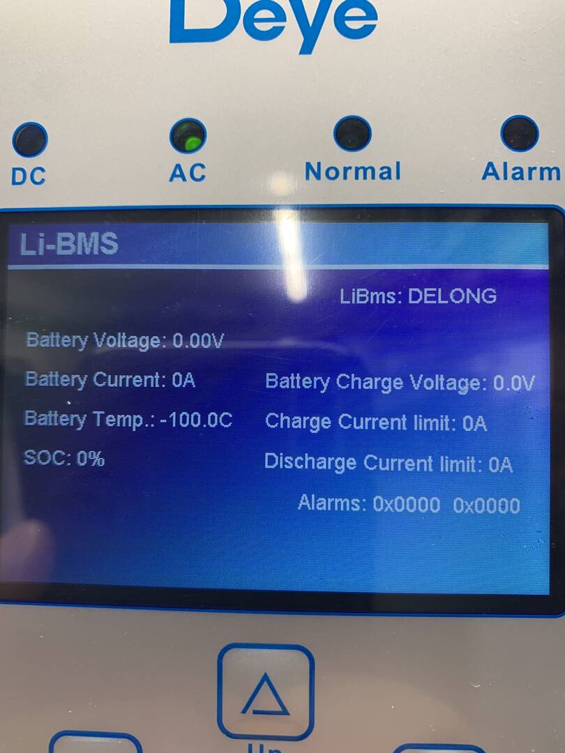

Hab Lithium Mode 00 eingestellt aber bekomme keine logischen Daten.
4 Stück FM Solar. DIPs alle gesetzt.
Parallel alle verbunden siehe Bild . Von WR BMS in CAN verbunden.
Der Techniker vom Händler hat mir gesagt Protokoll 00 und in CAn der Mater Batterie.
Hat jemand eine Lösung?
